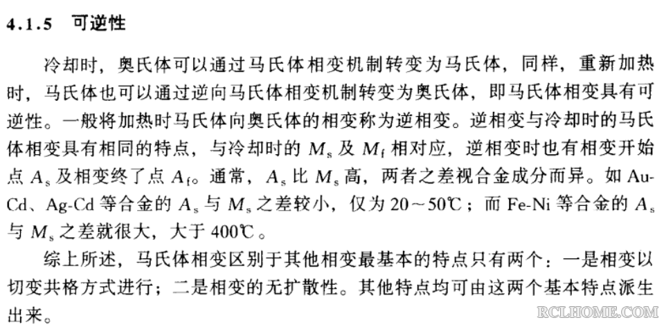

         如题,大家,先看看附件(截图),回顾一下“马氏体相变的可逆性”
 楼主| 发表于 2016-12-12 17:24:30 | 显示全部楼层
          首要问题:有马氏体组织直接进行奥氏体化时,其形核机制和奥氏体化速度?
          友情要求理论基础扎实的高工和艾伦、还有南侠wangqinghua196参与!

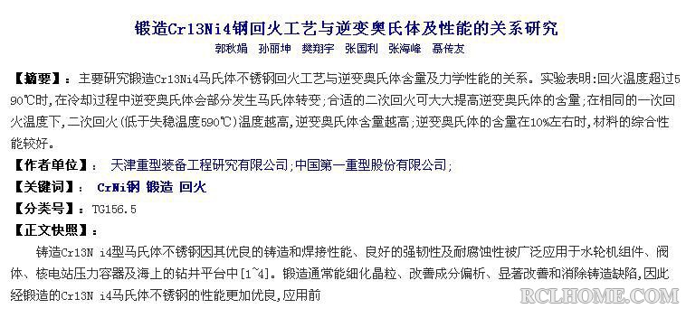

我们更多的是做黑色金属,所有这个涉足的很少,其实这个很多年前都已经应用了,形状记忆合金就是这个原理。 ...
           那就请你介绍一下非平衡组织的奥氏体化特征吧
