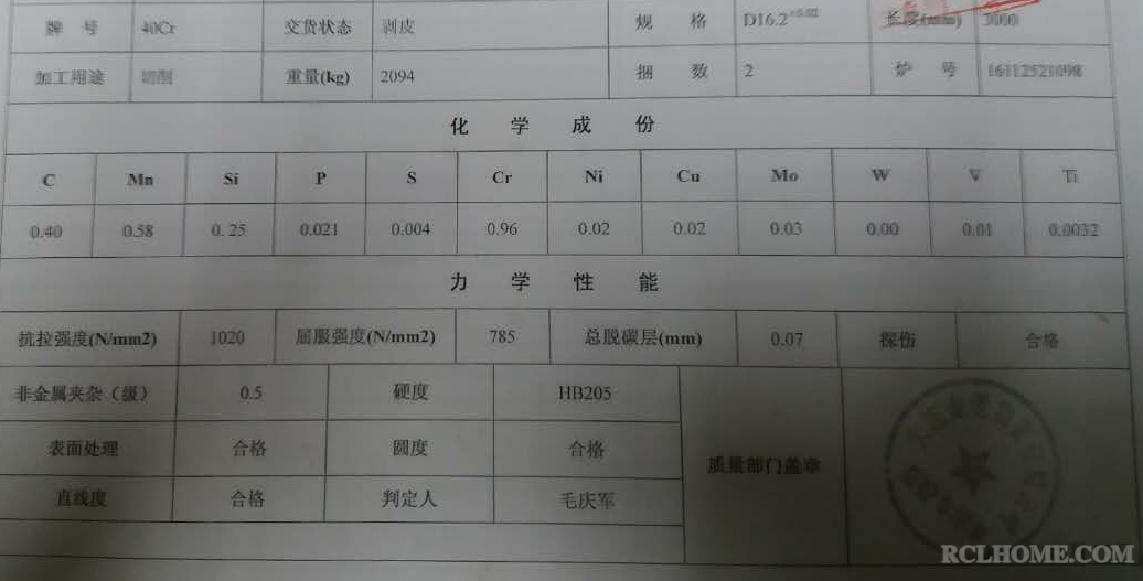

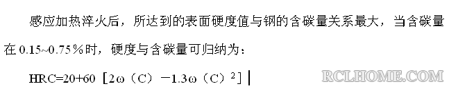

           我深度怀疑楼主的产品是在检验环节出了问题:按照楼主描述,淬火后的硬度在705~730HV0.5范围,相当于59.69~60.65HRC。这样高的表面硬度,40Cr高频淬火基本上是做不到的,何况楼主提供了这个材料的材质分析单,其含碳量为0.40%C,楼主自己可以按照高频淬火表面最高硬度与含碳量的函数关系式(附截图)计算一下,你这个材料理论上的表面最高硬度值是多少

            1. 根据GB/T3077-2015提供的40Cr成分标准,40Cr的最高(极限)含碳量为0.44%C,你可以把它带入附件中的公式中算一下看看理论上的最高硬度能达到多高?
