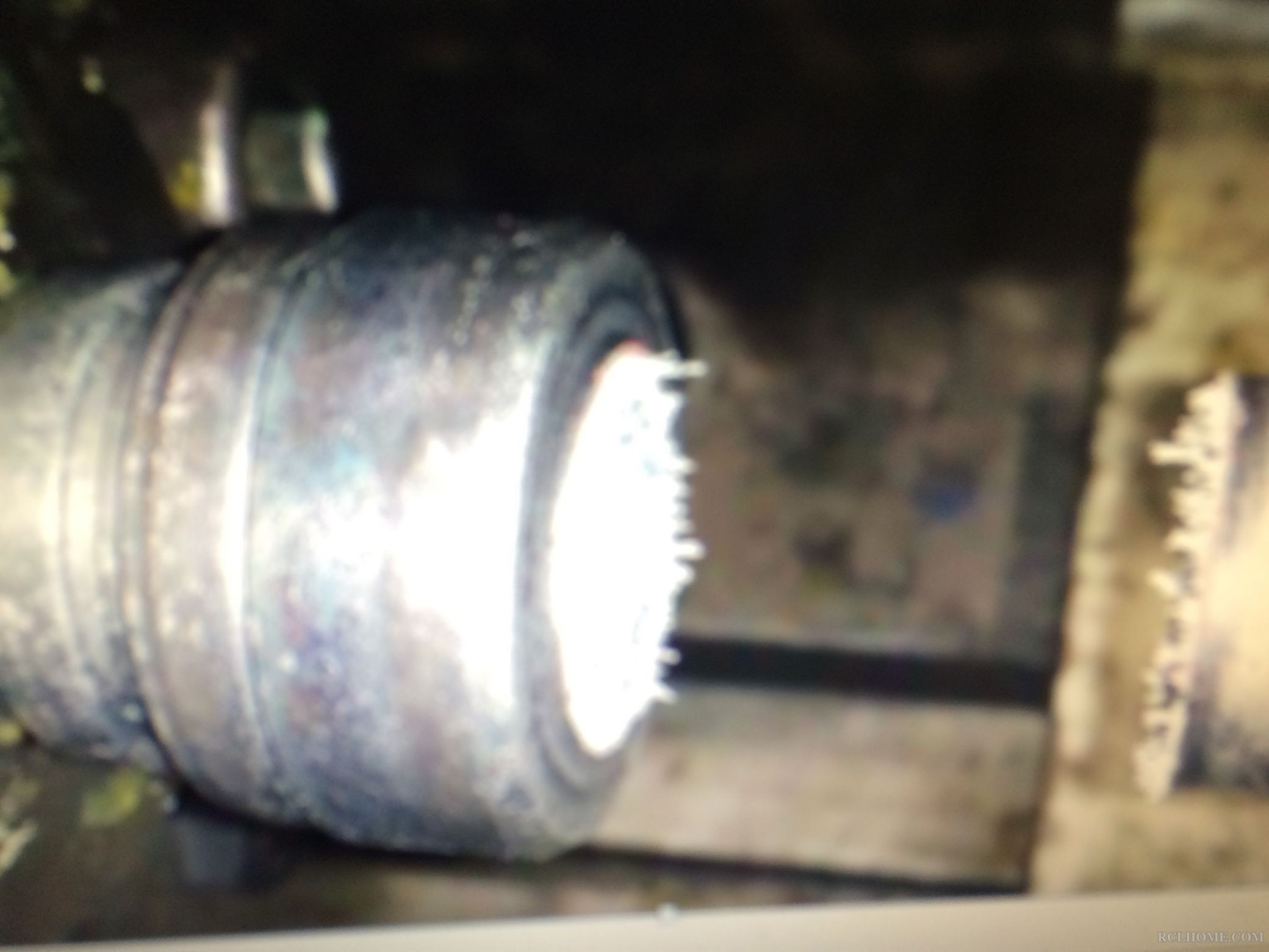

最近产品出问题了,麻烦各位帮忙分析以下,是加热温度不足,还是冷却不足

 楼主| 发表于 2016-12-17 14:37:35 | 显示全部楼层
宏观图片

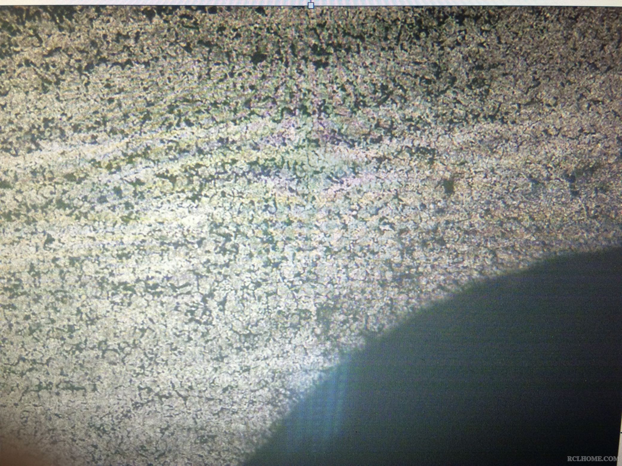

 楼主| 发表于 2016-12-17 14:57:06 | 显示全部楼层
组织图片

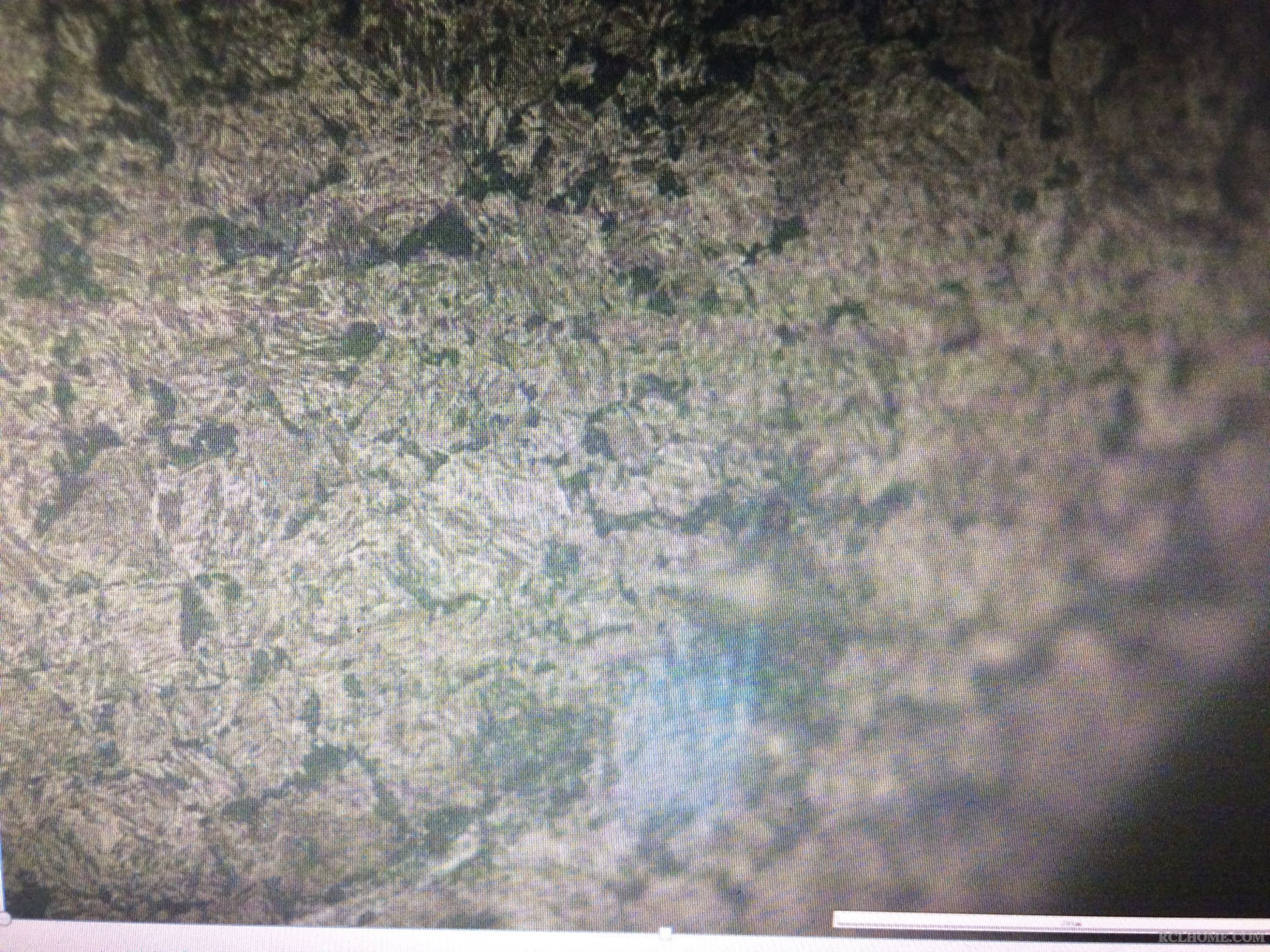

 楼主| 发表于 2016-12-17 14:58:58 | 显示全部楼层
组织图片

发表于 2016-12-17 16:47:50 | 显示全部楼层
看金相是冷却不足。
另外,有没有清楚的图片
搬运工 + 10 谢谢参与
发表于 2016-12-17 18:30:53 | 显示全部楼层
看表面是冷却不足,看组织有欠热和冷却不足双特征,首先改善冷却再说。

发表于 2016-12-18 06:34:22 | 显示全部楼层
台阶看着不小,扫描的话R角温度够了,冷却一上去台阶可能开裂的

那个图片中中间白色的是什么,似乎是在炉子中加热的。

发表于 2016-12-18 09:14:44 | 显示全部楼层
是带状组织,要是没有带状组织,估计会好些。(这种组织我们经常看到)

发表于 2016-12-18 11:59:44 | 显示全部楼层
冷却不足,台阶挡住了喷淋,遇到过好多次了

 楼主| 发表于 2016-12-18 13:54:34 | 显示全部楼层
白色的是马氏体组织,黑色的可能是屈氏体
发表于 2016-12-18 14:00:14 | 显示全部楼层
看组织有明显欠热, 这里的冷却不足是相对冷却不足,是加热不足导致的一个现象,要透过现象看本质。

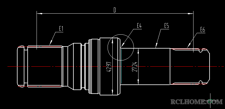

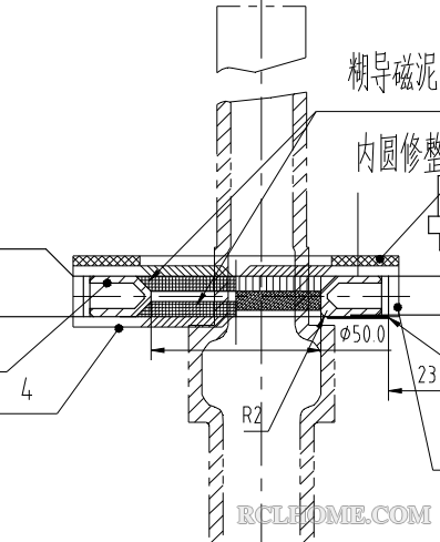

 楼主| 发表于 2017-1-13 17:15:13 | 显示全部楼层
产品简图和感应器简图如下: 产品采用扫描式淬火,D区域硬化层要求2.5-5mm,目前E4位置采用先预热,然后从大花键开始淬火,扫描至E4位置再停顿,然后继续扫描淬火,组织依然存在少量的黑色组织,请各位帮忙分析以下

2079
 楼主| 发表于 2017-1-13 17:16:35 | 显示全部楼层
孤鸿踏雪 发表于 2017-1-7 16:08
我来揭开这个谜底吧!如果台肩处是起始位置,在该位置进行几次脉冲(断续加热),然后再开始移 ...
台阶处不是起始淬火位置,两边花键都还需要淬火

比较一下硬度不足部位与硬度正常部位的金相组织,即可判别原因。
该处组织存在少量的黑色组织,

 楼主| 发表于 2017-1-13 18:04:27 | 显示全部楼层
搬运工 发表于 2017-1-13 18:00
我的意思是与正常部位比较晶粒度大小(组织粗细)。
晶粒度没有差别,
