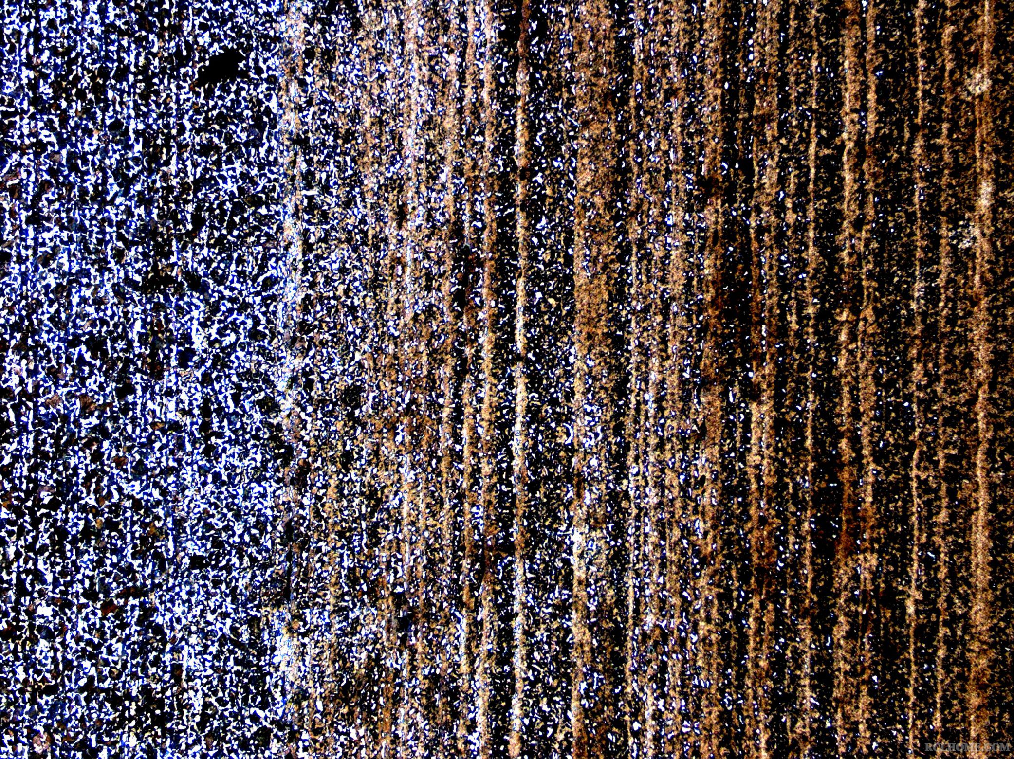

感应淬火过渡区快,金相检验时层深不稳定,原材料的偏析带状是很大影响因素,中频工艺也是影响因素,聊聊大家都是怎样减小过渡区的范围?
100X 中频淬火
100X  中频淬火

从感应电流的分布看肯定有过渡区的,有也不是坏事,个人认为在透入式加热条件下减过渡区还是从材料的预热处理状态下手吧
调质状态下过渡区就蛮漂亮,一条白线
过厚的往往加热效率差的事
