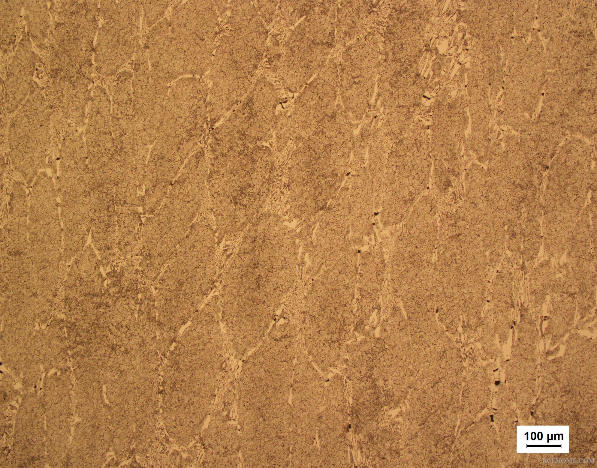

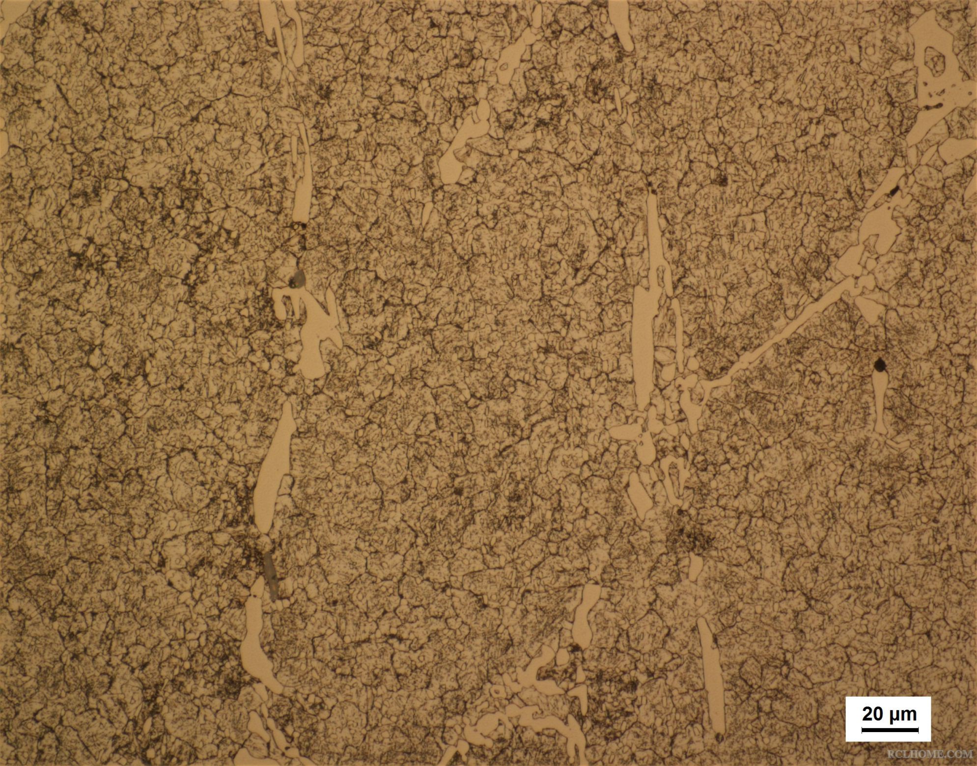

一位朋友叫帮忙做的,淬火+回火去磨削,磨削造成开裂。现在我做了金相,碳化物成网状,纵向碳化物网成椭圆形,我认为经过了一点纵向轧制,未锻造。
横向金相:
纵向金相:
想了解一下大家做Cr12MoV预备热处理后的组织状态是怎么样的?我看了一下Cr12碳化物评级标准,标准里面没有网,都是按照碳化物颗粒大小来评级的。大家再谈谈这种网状碳化物对后续热处理造成什么不利影响。

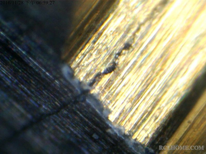

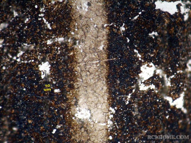

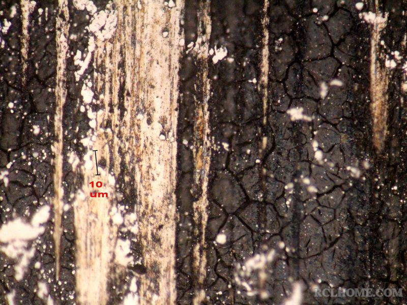

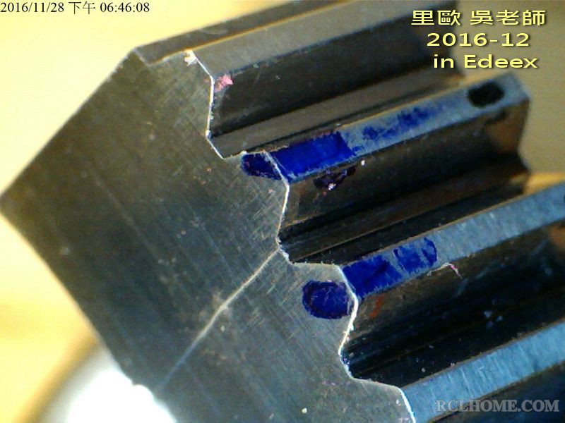

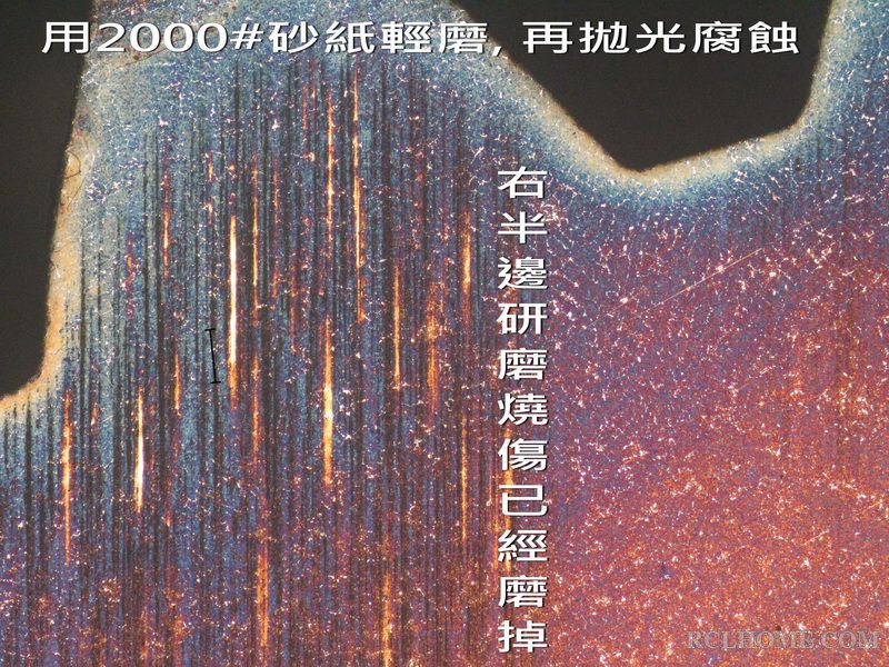

发表于 2016-12-27 21:48:22 | 显示全部楼层
這是我台灣(pixnet 裏)博客上的資料, 給大家參考.
端面磨削 產生這裂紋
high alloy tool steel.
2608
2608
发表于 2016-12-27 22:18:12 | 显示全部楼层
很多因素加總在一起: 磨削過熱+ 碳化物網+齒底的刀痕+............., 就.......白色線條是Fresh Martensite produced by grinding heat and fast cooling.

发表于 2016-12-28 07:56:51 | 显示全部楼层
碳化物與基体熱膨脹係數差很大, 溫度過高時 兩者就分離(debond)了...........
.Debonding 產生微裂.
Fresh Martensite 是 過熱的證物.
