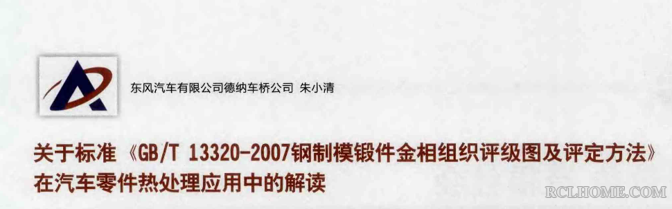

发表于 2016-12-28 12:50:54 | 显示全部楼层 |阅读模式
见截图。
 楼主| 发表于 2016-12-28 13:00:57 | 显示全部楼层
有兴趣的会员可以去阅读这篇文章,看看文章里是否有漏洞。

发表于 2016-12-28 14:51:15 | 显示全部楼层
吓死宝宝了, 这个居然是论文。 所谓“解读” 并不是找漏洞,而是简单的从术别人的内容。 这与找漏洞比起来难度可不是一个级别的。
 楼主| 发表于 2016-12-28 15:46:44 | 显示全部楼层
个人认为论文作者对GB/T13320-1991及GB/T13320-2007这两个标准的理解均存在有问题。
大家仔细看看,是不是的?
