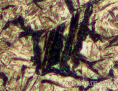

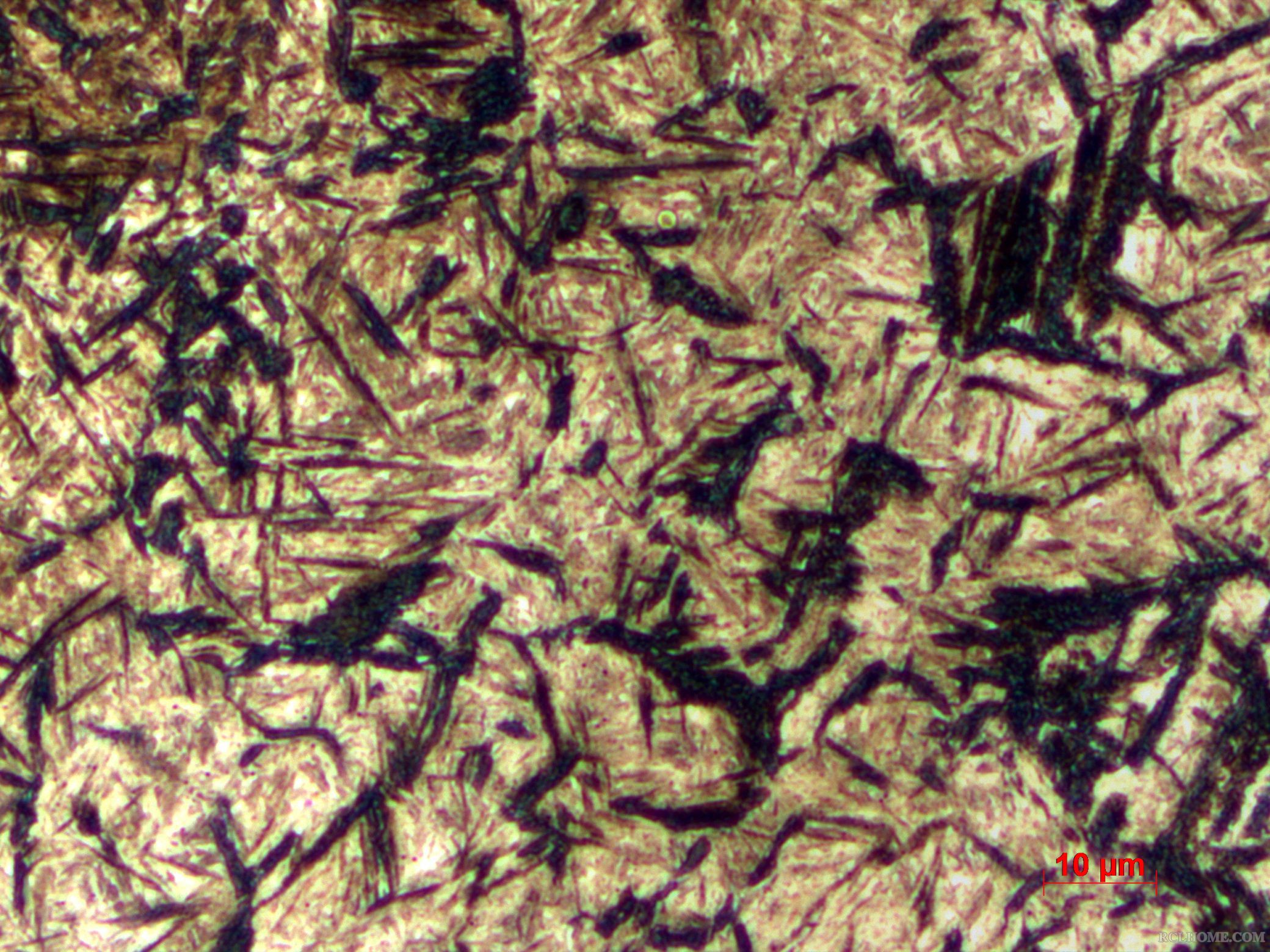

20CrMnTi 930渗碳 直接830淬火,图中黑色是非马吗?

            不才认为,这绝不是什么非马组织,而应该是贝氏体组织。
            欢迎斧正
发表于 2016-12-30 12:14:55 | 显示全部楼层
我看到的是针状马氏体啊,建议楼主抛掉后浅腐蚀,再上照片。

下贝可能性极大!

看起来像是针状马氏体 下贝氏体的话针尺寸比较长
发表于 2016-12-30 14:39:03 | 显示全部楼层
我觉得大部分是贝氏体。

这应该是针状马氏体,之前和我们碰到的形态几乎一样

黑色区域确为贝氏体,也是非马的一种类型。

除了贝称氏体,个人浅见,还有托氏体。
发表于 2016-12-30 19:51:30 来自手机 | 显示全部楼层
会不会是魏氏组识呢?

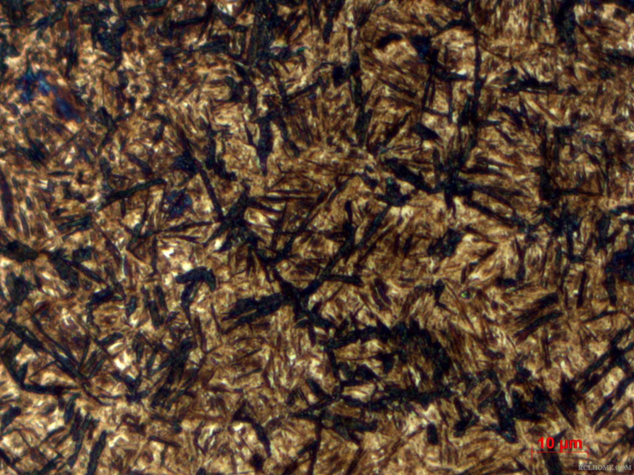

第三张图片可以看到铁素体条间黑色组织,这种区域评定为贝氏体 2016-12-30_223559.png ,但是网状铁素体旁边的黑色还能评定为贝氏体 2016-12-30_223652.png 就不敢肯定了。

黑色的会不会是回火马氏体呢,最早形成的马氏体,受旁边高温影响回火比较严重,析出了碳化物,这个和贝氏体的区别是什么?有待讨论

会不会位向产生的错觉?
