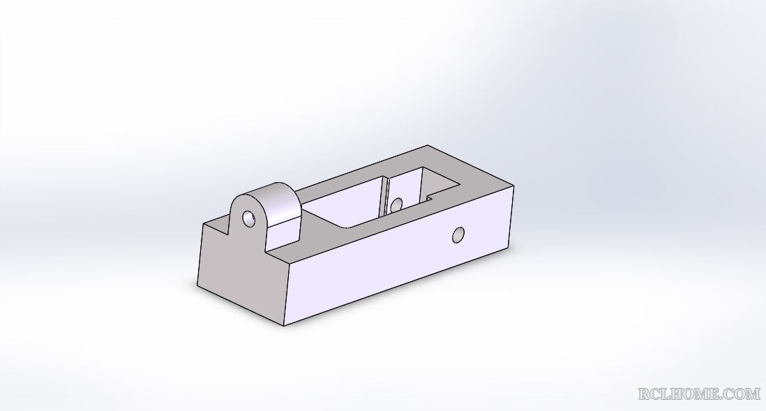

材料A3,成品氮化处理
长115,宽42,厚24,凸台总高42.5,中间孔长62,宽24,请问:如何防止总成连续运行从480mm高处自由落体(每秒1次)时疲劳伸缩块断裂
另外,问一下正常抵抗线切割表面摩擦的硬度应该控制在多少?
凸台侧伸出30mm
凸台侧伸出30mm

发表于 2016-12-31 11:05:58 | 显示全部楼层
           “抵抗线切割表面摩擦的硬度”这是个什么概念?
          我猜想楼主是想问线切割硬度控制在什么范围便于(或者说是易于)切割吧?如果楼主是这个意思,我可以很负责任地告诉楼主:线切割的难易程度与硬度应该没有直接关系。
发表于 2016-12-31 11:07:41 | 显示全部楼层
           另外,A3钢只适合于软氮化,“硬氮”是没有意义的。

发表于 2016-12-31 11:33:28 来自手机 | 显示全部楼层
A3氮化心部及表面强度都不够啊

发表于 2016-12-31 12:43:52 | 显示全部楼层
wodegongzuo 发表于 2016-12-31 10:52
主锤体45钢,不做热处理
即使是退火料,45#线切割面硬度可能仍旧能达到55HRC以上的吧。当然我没打过硬度,瞎猜的
表面变质层有马氏体,碳化物等,还容易脱落。磨粒磨损应该会蛮厉害
线切面的应力状态好像也是拉应力为主。既然不做热处理是不是可以考虑下退回火下,也许对耐磨性有帮助
