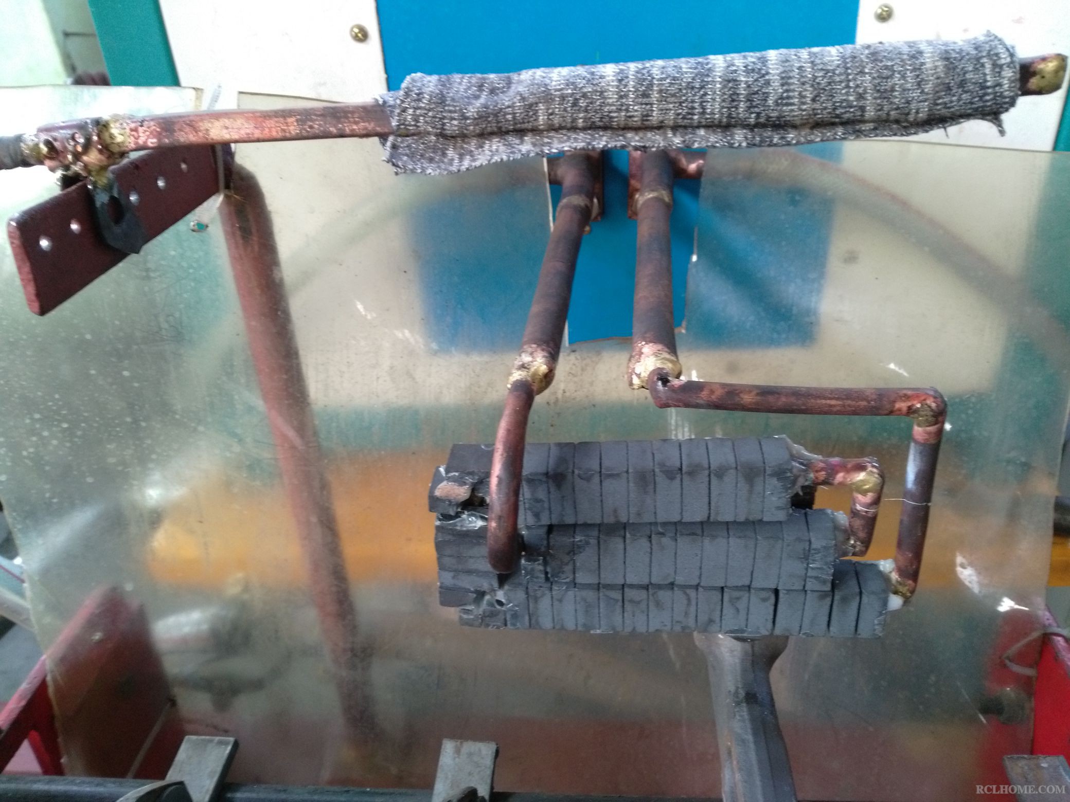

我们的高频感应器,内循环冷却不足,在加热的同时,感应器外表面流点淬火液行不行?感应器外面有矽钢片,外表面用水冷没问题,但水对淬火液的浓度有影响,望做高频设备的专家或使用过的专家帮忙指点一下,谢谢!

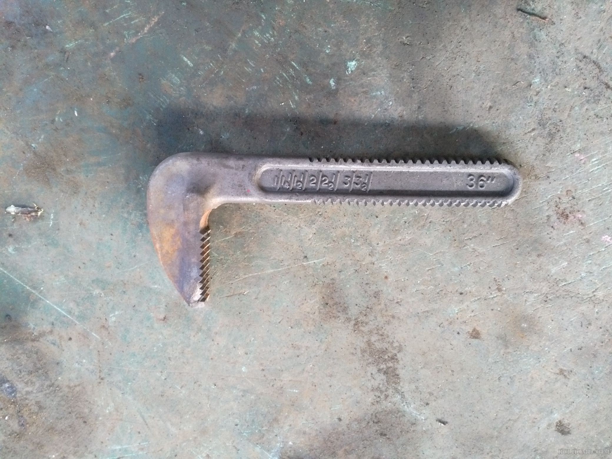

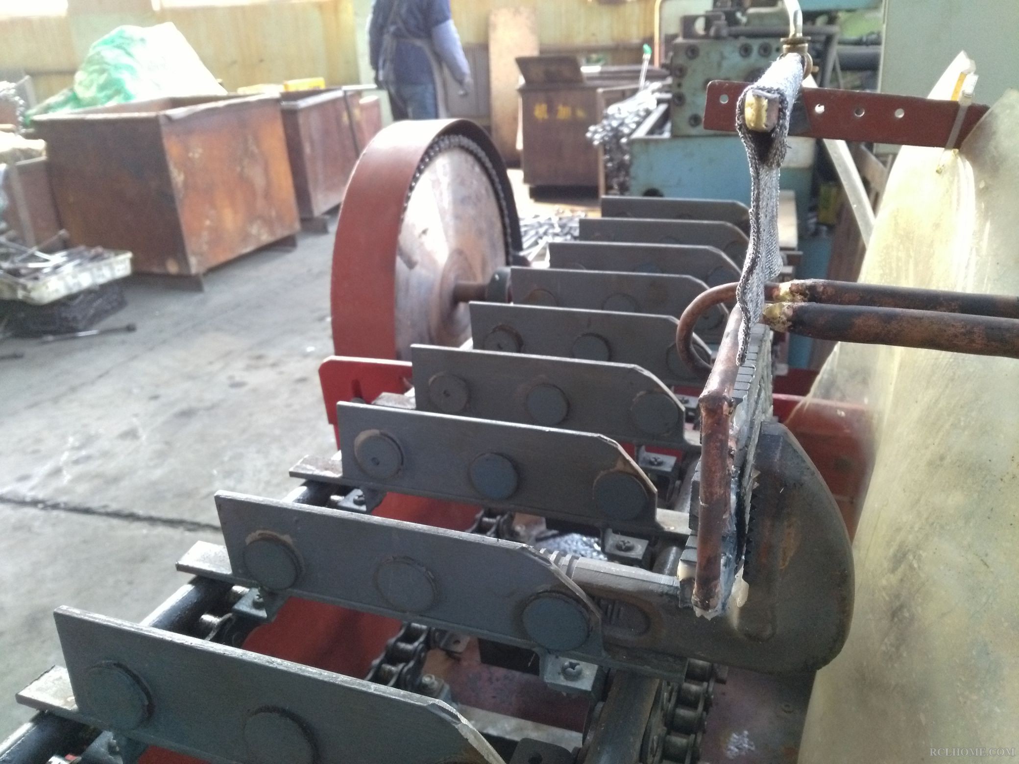

管钳钩牙部高频淬火,就是在加热的时候,感应器外表面,用上面的布帘流点淬火液,可以吗?

铜管没事,就是矽钢片受热易碎,看看有什么方法能解决?否则自动淬火机床就没用了,改手动淬火了

唔~多高的频率?
结构上有些无效区加热导磁体了

还有这钟硅钢片的,焊的水平还不如龟山呢。

180KVA,管钳钩从6"到48",所以导磁体要高。
发表于 2017-1-17 07:55:21 | 显示全部楼层
硅钢片没有装配好,导致自身电流增加,

看机床是物料自动上,是连续流动还是点动的
这种感应器头备几个规格的,换只要几分钟的事,精度也好办,肉眼看看就行
能省点电

淬火机床是连续的。单面淬火不加导磁体能加热好吗,那要浪费很多电吧

滴应该是可以的,不过长期看应该从根本上解决问题,看一下温度过高的原因,或者对感应器做点调整,保证感应器的内冷却

2年前的问题了。不知楼主后来解决得怎么样,是不是方便来说说?
照片清晰,问题交代很清楚,楼主专业。
看上去,那个导磁体是铁氧体材质,而不是矽钢片。
从空间看,改善内散热通道,从而加强散热是可行的。
