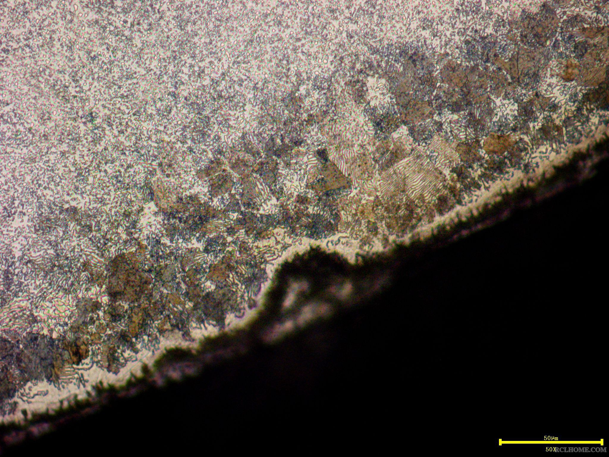

GCr15轴承钢 来个高手分析分析,表面这么多片状珠光体 ,算是部分脱碳吧。高手们,你们说是不是呢。GB/T224-2008里说是部分脱碳噢

发表于 2017-3-4 20:16:31 | 显示全部楼层
是脱碳   表面一部分全脱

发表于 2017-3-5 11:49:40 | 显示全部楼层
脱碳,本来含量应该1% 左右的,变成珠光体0.77%,相对而言是脱了,越往表面脱的越严重

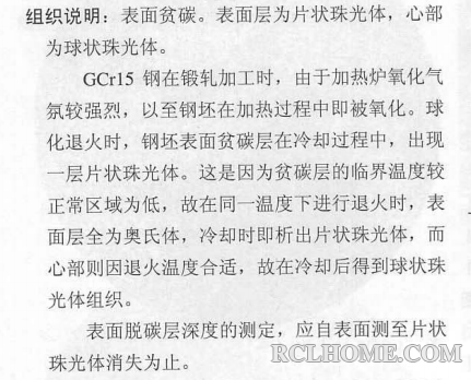

发表于 2017-3-5 13:43:32 | 显示全部楼层
上一个贴图,看看能不能说明这个问题。
清淡 + 10 立此存照
发表于 2017-3-5 13:45:25 | 显示全部楼层
Abo 发表于 2017-3-5 11:49
脱碳,本来含量应该1% 左右的,变成珠光体0.77%,相对而言是脱了,越往表面脱的越严重 ...
不能说这里的珠光体含碳量为0.77%。

发表于 2017-3-5 14:13:34 | 显示全部楼层
搬运工 发表于 2017-3-5 13:43
上一个贴图,看看能不能说明这个问题。
这才是高手

 楼主| 发表于 2017-3-5 14:53:34 | 显示全部楼层
上一个贴图,看看能不能说明这个问题。
高手高手,高高手
发表于 2017-3-5 18:39:18 | 显示全部楼层
我感觉这是典型的因表面贫碳造成的表面无法球化,建议排除钢坯在加热炉高温段时间过长造成的表层脱碳、贫碳,还有就是退火过程中保护气体曲线工艺是否合理。确保以上问题基本可以解决你的问题。实践经验

发表于 2017-3-7 19:11:32 | 显示全部楼层
问一个很LOW的问题,基体应该是什么组织?P还是F?
