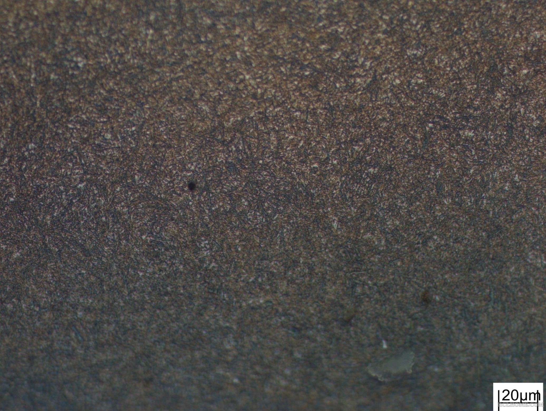

材料18CrNiMo7-6
表面金相照片
要求:马氏体和残奥1~3级,碳化物1~2级
齿顶
齿顶

发表于 2017-3-8 22:46:32 | 显示全部楼层
合格。很好。
发表于 2017-3-9 07:59:20 | 显示全部楼层
很不错的照片

发表于 2017-3-9 08:22:39 | 显示全部楼层
晒一下工艺,很好的组织
签到天数: 204 天
521
2224
2224
发表于 2017-3-9 08:31:17 | 显示全部楼层
多少倍的啊。在500的话马氏体在2级,碳化物1级。

发表于 2017-3-9 09:03:08 | 显示全部楼层
这看不清楚,什么鬼

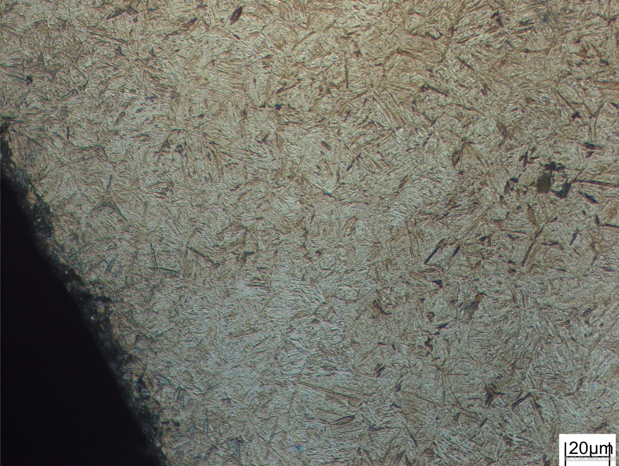

 楼主| 发表于 2017-3-9 09:40:41 | 显示全部楼层
另外再附上齿根的金相照片
按报告,齿顶是马氏体4级,碳化物2级
齿根是马氏体5级,碳化物2级
总感觉有点不对

发表于 2017-3-9 10:34:14 | 显示全部楼层
是按照QCT262来评级吗?
齿根针状马氏体长度不就是20微米左右吗?
按照QCT262可不就是评5级吗?
齿顶照片腐蚀太深了,浅腐蚀来看。
碳化物我认为是一级。

按照QCT262可不就是评5级吗?
按JB/T 6141-3来评级,但提供给我的照片是500倍的

发表于 2017-3-9 10:52:48 | 显示全部楼层
重载齿轮的这个标准不是很熟悉,标准上的图谱也很模糊,就文字说明而已,觉得也不如QCT262清楚。
QCT标准是马氏体归马氏体评级,残奥归残奥评级的,按照5级的马氏体针长20um这个尺度,你的齿根就是应该评到5级的,你的样残奥很少,我是评2级的。
而你说的JB/T 6141-3是把马氏体针长短和残奥捆绑在一起评级的,你觉得残奥少,应该评合格,别人可能觉得针长呢?所以个人觉得这个标准制定的不严密。

发表于 2017-3-9 23:03:17 | 显示全部楼层
按照QC/T 262, 齿根处的马氏体级别在5级以上,马氏体针长大于20um了,残奥估计腐蚀的重了,看不出来。

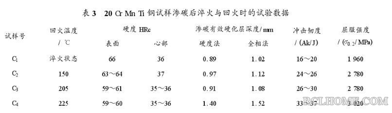

 楼主| 发表于 2017-3-10 09:47:59 | 显示全部楼层
cnszgong 发表于 2017-3-9 11:05
也许表面硬度还会提高呢?
不是很明白,怎么会提高呢?能解释下吗?
没条件自己做做试验,苦逼啊
下面是一组数据,摘自冯琴,张先鸣等的《渗碳淬火件取消回火的研究》
发表于 2017-3-10 10:09:02 | 显示全部楼层

发表于 2017-3-10 11:56:55 | 显示全部楼层
chenybo 发表于 2017-3-10 09:47
不是很明白,怎么会提高呢?能解释下吗?
没条件自己做做试验,苦逼啊
下面是一组数据,摘自冯琴,张先鸣 ...
要满足文章中20CrMnTi试样在不同温度下下的结果,那是有条件的。
18CrNiMo7-6和20CrMnT可不太一样

,18CrNiMo7-6和20CrMnTi相比,合金元素含量要高很多。那么在试样(或零件)表面达到相同碳浓度(以及碳浓度梯度)时,其碳化物、残余奥氏体量。18CrNiMo7-6和20CrMnTi可不是一个等级。不能简单的将这篇文章对20CrMnTi比对的结果引用到18CrNiMo7-6材料上去。

 楼主| 发表于 2017-3-10 13:56:40 | 显示全部楼层
钢号① ...
我明白两个材料不一样的,
其实我只是想说同样条件下,随回火温度的提高,表面硬度应该是下降的啊
现在表面硬度是下限,如果提高回火温度,那么表面硬度不会更低啊
我觉得原来我发的帖子中wanggong说得比较有道理,想办法提高淬火后硬度,这样就可以提高回火温度了
不是很明白,怎么会提高呢?能解释下吗?
没条件自己做做试验,苦逼啊
《渗碳淬火件取消回火的研究》,做研究可以,做产品绝对不能这么做。

发表于 2017-3-13 12:30:21 | 显示全部楼层
不是很明白,怎么会提高呢?能解释下吗?
没条件自己做做试验,苦逼啊
不知道这篇文章中金相法的数据是怎么来的。金相法检测需要将试样做退火处理的。另外回火温度的改变对金相深度没有影响。至于文章中说回火温度能改变金相深度(估计是胡说的)。
另外随着试样回火温度的提高其有效硬化层深反而深了,这又是怎么回事呢!!!假设其有效硬化层深检测数据是真实的。
