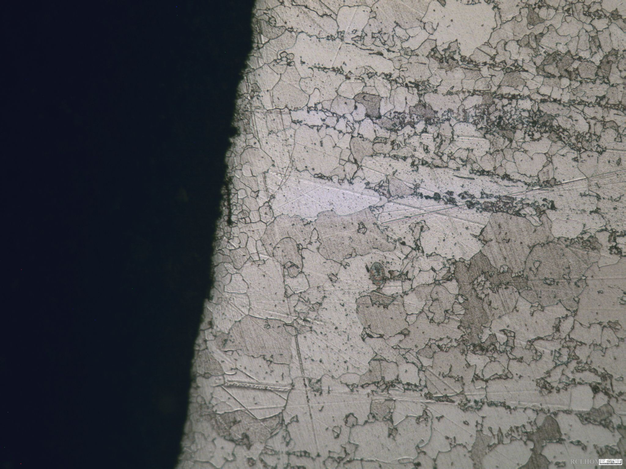

2张照片取自同一试样,为什么表面的铁素体一边很大块一边很小。专家再帮我看看这脱碳有么?

腐蚀的不好,同时也没有说明什么材料,还是对照标准吧!

发表于 2017-3-20 16:27:20 | 显示全部楼层
脱碳你要在100倍的镜头下看,你的材料金相确实存在脱碳现象,但是不严重。不知你有没有进行过退火处理?看样子好像是退火工艺不当造成的

发表于 2017-3-20 17:36:45 来自手机 | 显示全部楼层
跑步者 发表于 2017-3-20 16:27
脱碳你要在100倍的镜头下看,你的材料金相确实存在脱碳现象,但是不严重。不知你有没有进行过退火处理?看 ...
请问您是根据哪些特征来判断脱碳的了?

发表于 2017-3-21 08:28:52 | 显示全部楼层
心沐长风A 发表于 2017-3-20 17:36
请问您是根据哪些特征来判断脱碳的了?
脱碳最好看了,对照一下芯部,再看看表面你就会发现不同。铁素体认识吧?

 楼主| 发表于 2017-3-21 08:49:07 | 显示全部楼层
跑步者 发表于 2017-3-21 08:28
脱碳最好看了,对照一下芯部,再看看表面你就会发现不同。铁素体认识吧? ...
芯部和图2一样的状况  铁素体很大。但图1铁素体细小均匀。这是为什么呢?

发表于 2017-3-21 09:01:19 | 显示全部楼层

发表于 2017-3-21 09:49:48 | 显示全部楼层
SSSSD 发表于 2017-3-21 08:49
芯部和图2一样的状况  铁素体很大。但图1铁素体细小均匀。这是为什么呢? ...
你能找到没有退火过得原材料吗?做一个金相看看,是不是与初始晶粒度有关。按照你说的情况应该是和原始晶粒度有关的。

发表于 2017-3-21 10:02:32 来自手机 | 显示全部楼层
但是就楼主的第二幅图片来看,芯部与表面并没有多大的区别啊

 楼主| 发表于 2017-3-21 14:42:45 | 显示全部楼层
cnszgong 发表于 2017-3-21 09:01
材料标准号:DIN 1654冷镦钢和冷挤压钢
钢号:    Cq15(C15C)
材料号W-Nr.:    1.1132
专家啊。是变形后做的退火。这个2张图铁素体大小不同,又是为何?同一试样。

 楼主| 发表于 2017-3-21 14:43:19 | 显示全部楼层
跑步者 发表于 2017-3-21 09:49
你能找到没有退火过得原材料吗?做一个金相看看,是不是与初始晶粒度有关。按照你说的情况应该是和原始晶 ...
原材料没有。所以很难判定。
SSSSD 发表于 2017-3-21 14:42
专家啊。是变形后做的退火。这个2张图铁素体大小不同,又是为何?同一试样。 ...
退火加热温度多少??低碳钢在冷轧、冷拉、冷冲等加工后的再结晶退火温度一般在650~700度,不会超过AC1的。
发表于 2017-3-21 15:45:50 | 显示全部楼层
cnszgong 发表于 2017-3-21 15:11
退火加热温度多少??低碳钢在冷轧、冷拉、冷冲等加工后的再结晶退火温度一般在650~700度,不会超过AC1的 ...
我可能明白了,低碳(冷镦钢和冷挤压)钢的零件冷变形后退火(温度超过了AC1),于是得到了零件金相检测出现一边晶粒大而另一边晶粒小。
我觉得这可能不是脱碳,而是一个零件冷形变时,零件两边的形变率不一样。然后在退火是温度超过了AC1。
发表于 2017-3-21 15:55:38 | 显示全部楼层
如果是脱碳,那么零件应该是两边的表面对称脱碳。也就是金相组织上对称的。这种不对称结构(晶粒一边大、一边小)是冷形变零件两边的形变率不一样,然后退火温度过高(超过AC1)的结果。
个人看法
发表于 2017-3-21 20:23:49 | 显示全部楼层
在屡屡思路看看,一个零件 材质C15C低碳(冷镦钢和冷挤压)钢的零件冷变形后退火,结果在一个零件的两个表面(如同所示) 360截图20170321202714109.jpg 的金相是分别是图片“测试1(2)”和“测试1”这两个明显不一样的结果。那么如果是脱碳的话怎么会A面“脱碳”B面不“”脱碳呢。要脱碳应该是A面和B面两个位置的表面都脱碳的。
发表于 2017-3-22 10:43:41 | 显示全部楼层
晶粒大小的问题,龚工想的多了。其实就是表面变形过,在A1线下去应力退火,发生再结晶了啊。
心部没有形变量,自然就不会有再结晶现象。
发表于 2017-3-22 10:56:51 | 显示全部楼层
心部没有形变 ...
楼主以为是脱碳
发表于 2017-3-22 11:01:27 | 显示全部楼层
很常见的问题,零件各个面的加工变形程度都不一样,当变形量达到某一范围的时候,甚至还会在再结晶的时候,造成所谓的第一类异常长大呢。
