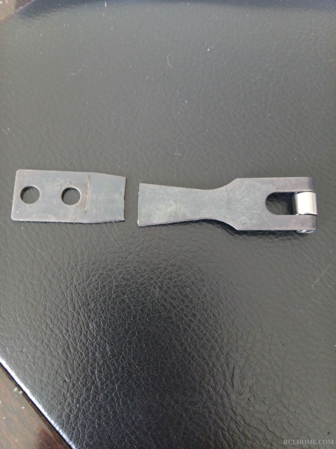

发表于 2017-3-28 12:49:30 | 显示全部楼层
是无弹性,还是断裂?
 楼主| 发表于 2017-3-28 13:47:31 | 显示全部楼层
大浪淘沙 发表于 2017-3-28 12:49
是无弹性,还是断裂?
发表于 2017-3-28 13:49:33 | 显示全部楼层
这种弹片要检测一下是否有氢脆

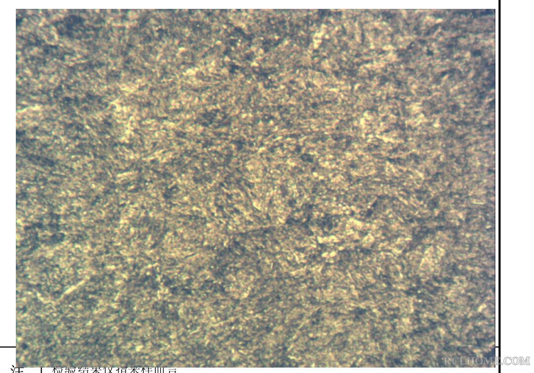

 楼主| 发表于 2017-3-28 14:39:24 | 显示全部楼层
我手上有样品,可以做到100万次不断不变形,我把样品做了一个球化组织,请大侠们帮我分析是通过什么热处理方法达到的 QQ图片20170328142022.jpg

发表于 2017-3-28 15:27:36 | 显示全部楼层
像是等温处理

 楼主| 发表于 2017-3-29 14:15:30 | 显示全部楼层
qibao9891 发表于 2017-3-28 18:57
断裂件也做个金相上来。
我上面的金相组织是屈氏体吗

发表于 2017-3-29 14:33:41 来自手机 | 显示全部楼层
chuxiaofeng 发表于 2017-3-29 14:20
像这种件热处理后是什么体好?贝氏体还是屈氏体?
弹簧当然是回火屈氏体好了
发表于 2017-3-29 15:45:30 来自手机 | 显示全部楼层
是屈氏体。材料的加工状况也有很大关系。
