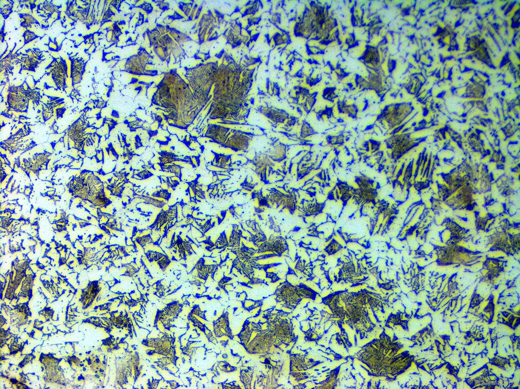

渗氮零件的心部,正常不?全是魏氏组织啊,请问一下搞渗氮的专家,一般都什么材料,原材料组织没要求吗?
沧海一声笑 + 20 立此存照

魏氏组织  是不是还有混晶现象?
发表于 2017-4-9 19:07:10 | 显示全部楼层
Abo 发表于 2017-4-9 13:49
魏氏组织  是不是还有混晶现象?
有混晶有魏氏组织,这个是500倍的吗?

发表于 2017-4-10 10:40:30 | 显示全部楼层
Abo 发表于 2017-4-10 09:07
论坛里面不是有渗氮专家吗?分析一下
你想知道什么

 楼主| 发表于 2017-4-10 11:02:59 | 显示全部楼层
心部允许有魏氏组织吗?
签到天数: 2304 天
2693
19241
发表于 2017-4-10 11:05:40 | 显示全部楼层
Abo 发表于 2017-4-10 11:02
心部允许有魏氏组织吗?
外行说一句,出现魏氏体组织应该就判为不合格,这是渗氮前的调质没做好。

发表于 2017-4-10 11:09:07 | 显示全部楼层
低碳钢淬火回火组织,类似08钢之类的材料淬透性差,出现这种网状铁素体组织很正常。
称其为魏氏组织不妥。

 楼主| 发表于 2017-4-10 11:21:16 | 显示全部楼层
称其为魏氏组织不妥。
这才是大神,我就感觉这个不是失效的原因
发表于 2017-4-10 13:36:40 | 显示全部楼层
心部允许有魏氏组织吗?
任何地方都不可以出现的

 楼主| 发表于 2017-4-10 14:25:58 | 显示全部楼层
sheyingyong 发表于 2017-4-10 13:36
任何地方都不可以出现的
这个是正常的产品哈

发表于 2017-4-11 10:19:34 | 显示全部楼层
称其为魏氏组织不妥。
感觉魏氏体组织的特征比较明显,为何判定为铁素体?
发表于 2017-4-11 12:46:12 | 显示全部楼层
魏氏体是粗大的针状铁素体(或碳化物)加珠光体组织,在这里基体是马氏体,另外,组织也不粗大。

发表于 2017-4-11 14:27:00 | 显示全部楼层
aaron01 发表于 2017-4-11 12:46
魏氏体是粗大的针状铁素体(或碳化物)加珠光体组织,在这里基体是马氏体,另外,组织也不粗大。 ...
明白了!

发表于 2017-4-14 17:04:51 | 显示全部楼层
12楼的回答是正解
