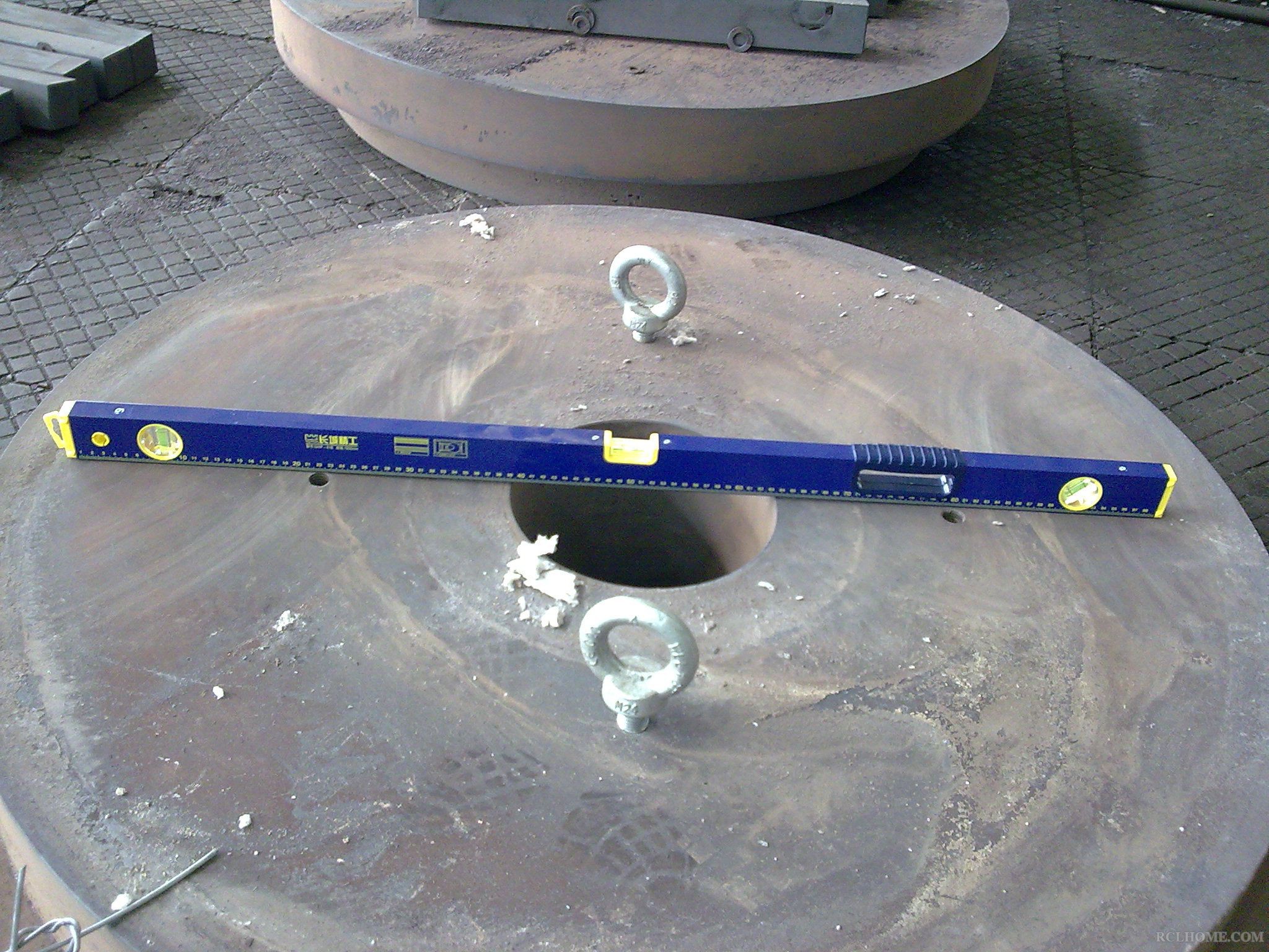

发表于 2017-6-23 16:36:20 | 显示全部楼层
这个尺寸,调质如果平装,出来就是个锅盖。
发表于 2017-6-23 17:25:49 | 显示全部楼层
