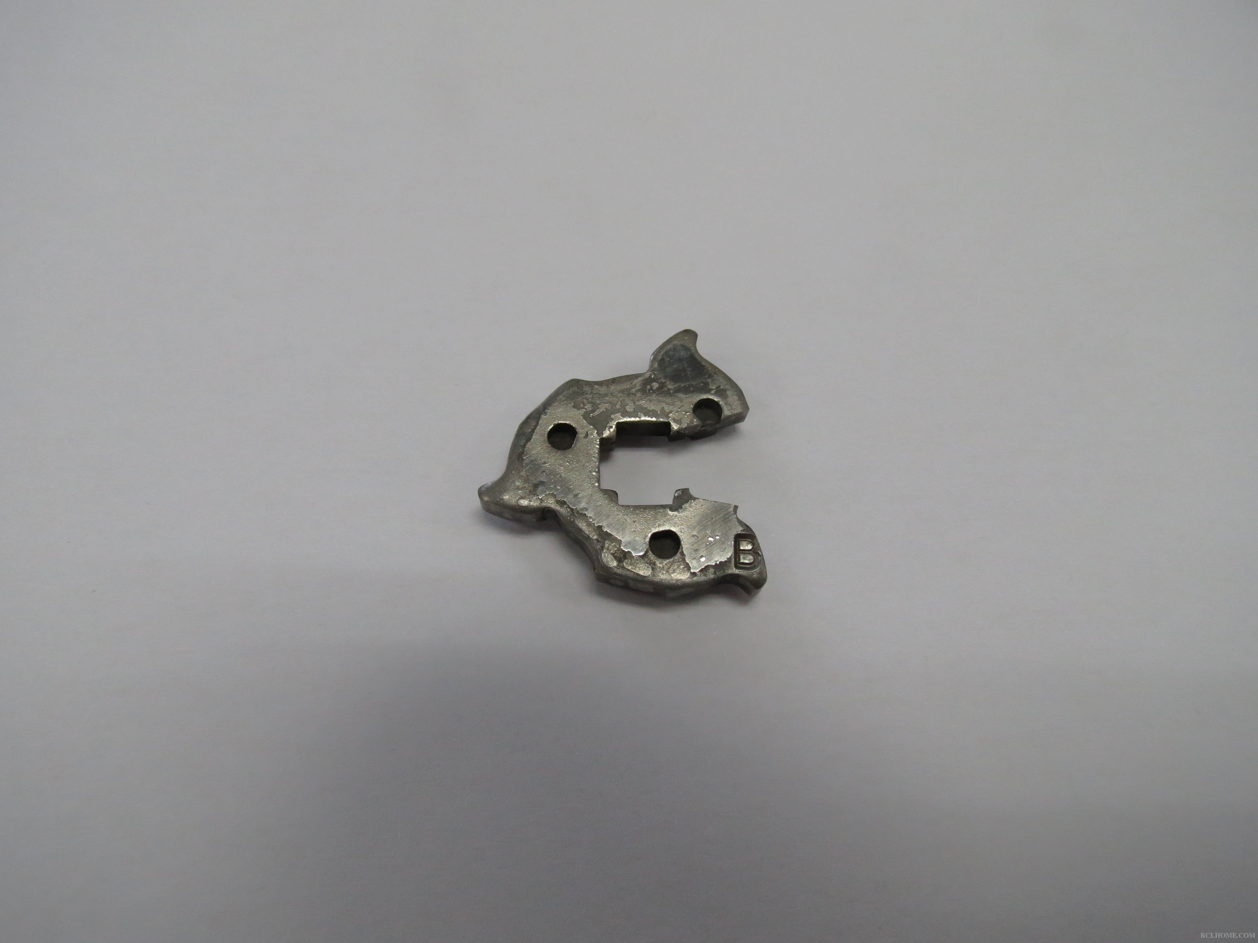

前一阵吃到个投诉了,20钢碳氮共渗的小零件,客户那里发现热处理后的零件有疑似起皮的现象,数量很少,一个批次里发现了20多件,去年我们也吃过这样的投诉,也是很低的比例。现在客户很气愤,抱怨是重复发生的问题,看起来确实没找到根本原因啊。起皮零件照片如下:
零件正面:
零件背面:
这个像是氧化皮吗?

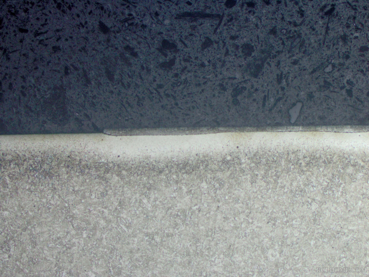

在如上图中缺口地方取了截面试样,检查金相:
25倍截面照片
50倍截面照片(正面):
50倍截面照片(反面):
 楼主| 发表于 2013-3-22 09:11:10 | 显示全部楼层
继续照片:
100倍照片:
400X照片:
 楼主| 发表于 2013-3-22 09:26:21 | 显示全部楼层
现在大家对这个问题怎么看?似乎表面有的地方长了个白亮层出来,这个是氧化层吗?而有的地方又压根没有这层东西,是什么原因造成的呢?

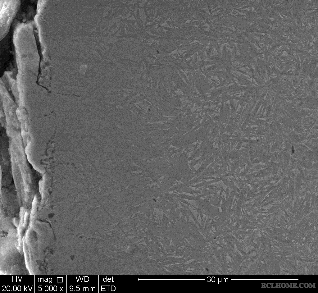

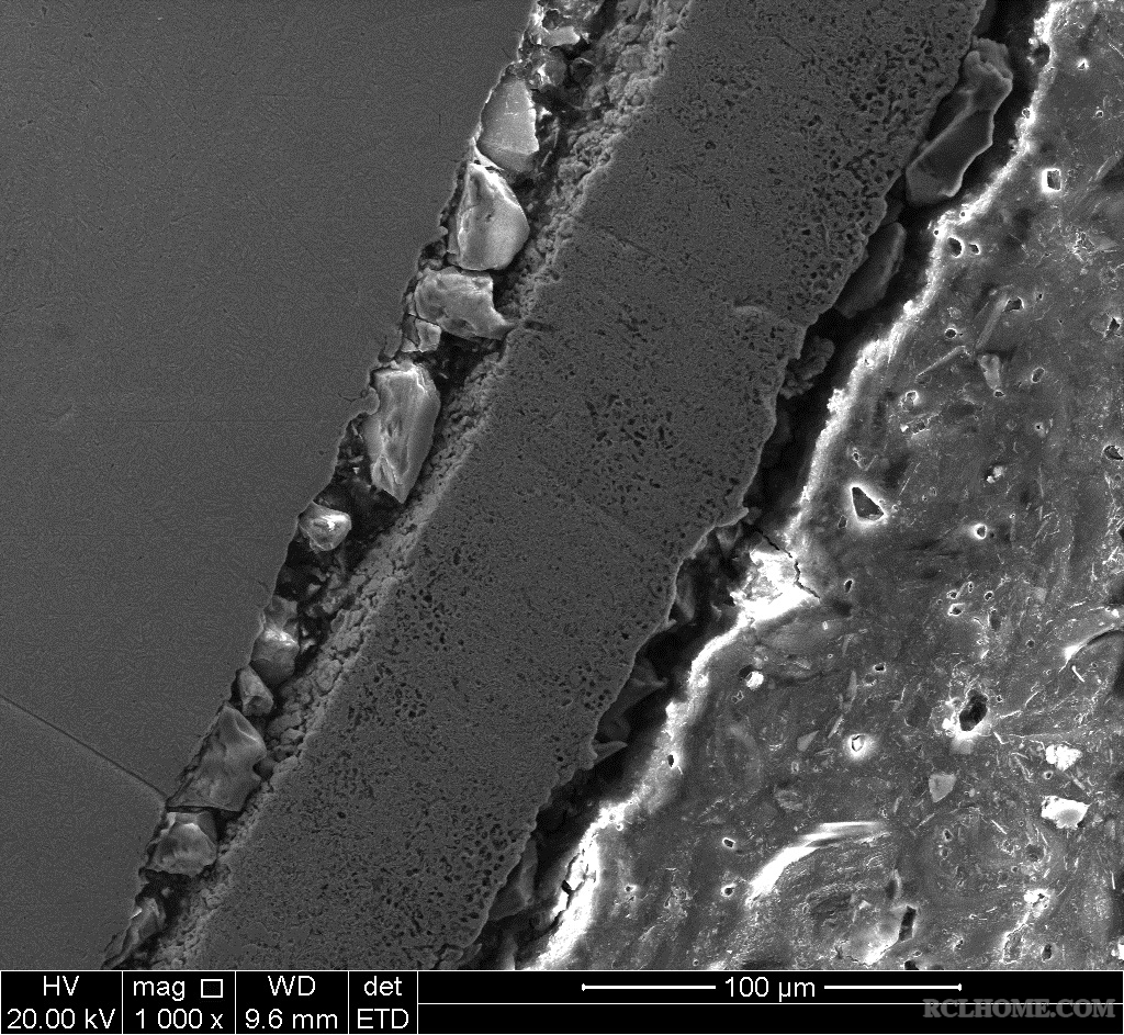

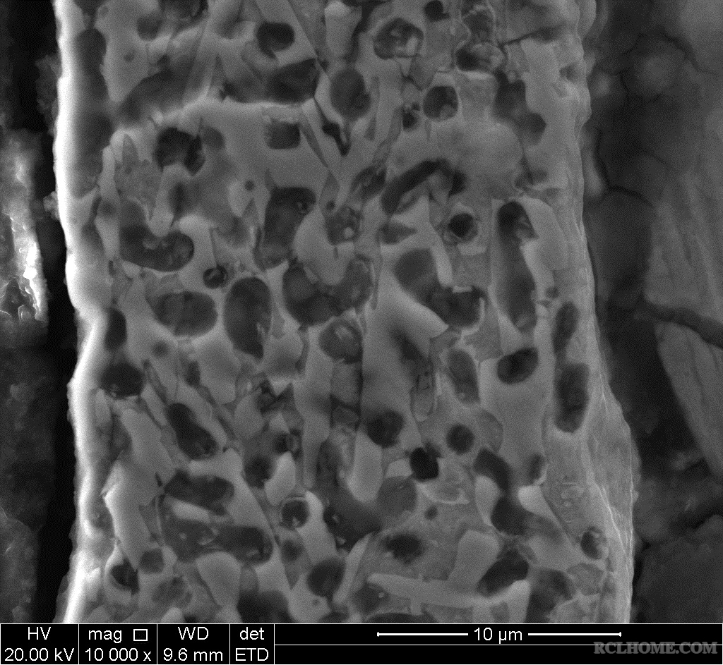

表面全貌:
白亮层细节:
渗层的表面:

电镜分析的结果怎么样?碳氮共渗前产品清洗吗

电镜的成分分析报告:
TEM report.pdf (177.99 KB, 下载次数: 106)
spectrum1 打在截面的心部位置,spectrum2打在“白亮层”的位置,spectrum3打在表面白亮层下面的“基体”。
如何解读?

从TEM的微区成分分析来看,没有明显含氮的迹象,氮化的白亮层的含氮量至少在5%以上,似乎可以排除了氮化引起的白亮层这一说法。
娃娃说的三种可能已经排除一种了,剩下两种可能,到底是氧化呢?还是金属滑移层呢?还是有别的原因呢?似乎还是不明确,下一步怎么办?

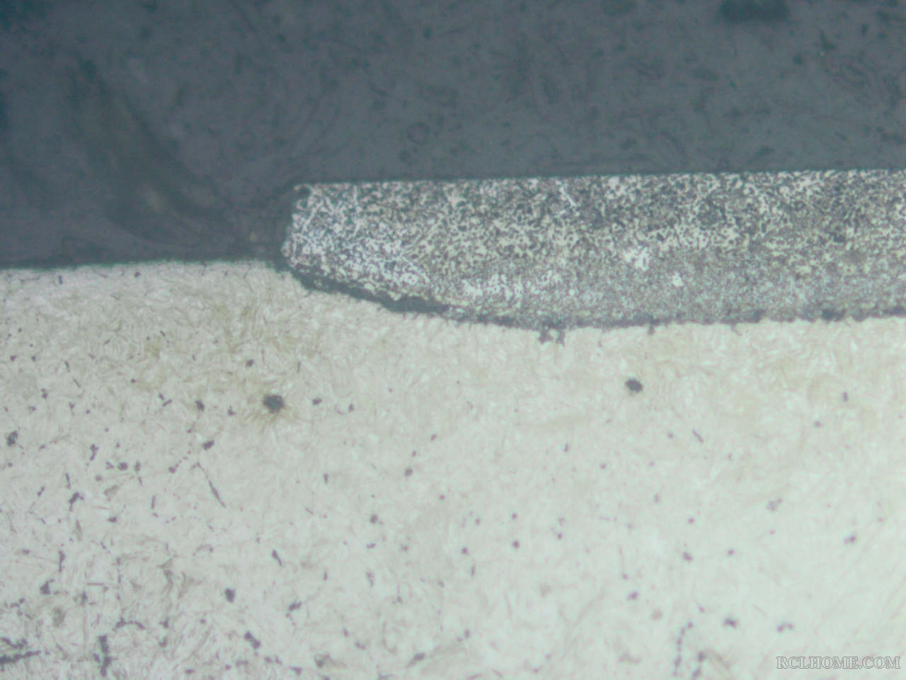

 楼主| 发表于 2013-3-22 22:40:29 | 显示全部楼层
吉祥如意 发表于 2013-3-22 22:06
400倍右上那块是表面的皮吗?
娃娃,再来看看这个400X照片,这层皮下面的平面(红色圆圈区域)和没有皮的地方相比,有明显的凹下去的迹象?为什么会这样呢?
发表于 2013-3-22 22:40:40 | 显示全部楼层
我还睡觉不啦。明天可是要上班的。
 楼主| 发表于 2013-3-22 22:43:39 | 显示全部楼层
嘿嘿,是冲压的压力把平面压下去压凹了,也就是说,冲压前就有这个东西了!整个加工过程中,冲压以后就没有机会形成这样的情况喽。
嘿嘿,不搞明白怕你晚上睡不着觉哦。
 楼主| 发表于 2013-3-22 22:49:46 | 显示全部楼层
冲压就像拿个电熨斗熨衣服,衣服上有的地方掉了张小纸片上去,有的地方没有,一熨以后,表面都平了,但是纸片下面的衣服就凹了一块下去喽!
发表于 2013-3-22 22:50:26 | 显示全部楼层
aaron01 发表于 2013-3-22 22:40
娃娃,再来看看这个400X照片,这层皮下面的平面(红色圆圈区域)和没有皮的地方相比,有明显的凹下去的迹 ...
这就是证据呀。为什么与基体组织不一样。表皮是什么不重要。
只能说明冲压件自身有问题。本来简单的问题,不要搞复杂了。直接找客户理论就是了。说明与渗碳淬火本身无关。
表皮这东西,我看是就是金属滑移层造成的金属本身的一部分。在环境条件下,演变成氧化铁,又被渗碳及氮化了的东西。可以打电镜分析成分,自己心里有个数就行了。
