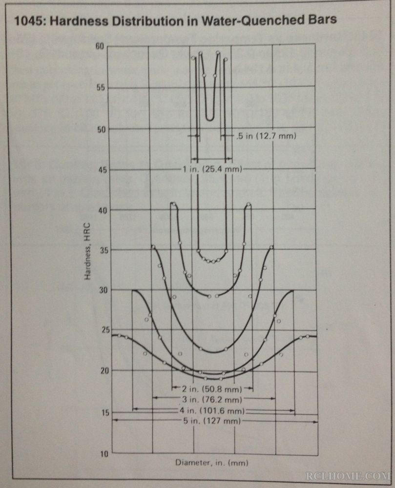

从别的网站看来的,楼主问:一个直径3mm和一个直径100mm的45钢零件,淬火后表面硬度会不会有差异,原因是什么?

发表于 2017-9-28 07:26:38 | 显示全部楼层
硬度分布曲线。  发表于 2017-9-29 08:31

发表于 2017-9-28 09:38:05 | 显示全部楼层
肯定有差异了,中频淬火差异不大

发表于 2017-9-29 07:50:59 | 显示全部楼层
表面硬度一般是指真实尺寸(热处理淬火时候的尺寸)的表面以下1.5mm处的硬度,作为表面硬度,否者,比较的标准就不统一了。

发表于 2017-9-29 13:02:48 | 显示全部楼层
这句话是在理想淬火介质即冷速非常非常快的前提下,即最大直径的零件表面已经淬到理论值的时候,是对的!小于这个直径的零件虽然冷速更快,但对于硬度的提高,已经不起作用了。
通常实际情况下,大直径的零件很难完全淬到理论值,因而实际例子是有差异的。

发表于 2017-9-30 11:59:58 | 显示全部楼层
同样的温度同样的介质,冷速是不一样的吧,我认为100mm的硬度低
