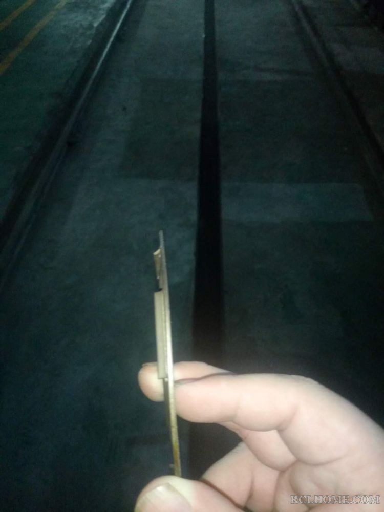

有汽车离合器片(材料为A3钢)渗碳淬火后发现渗碳层超过,原来要求渗碳层0.2左右。现在发展有0.5左右。客户要求不脆,用榔头敲不断。硬度要求HV550-700.大家帮忙想想办法,如何返工。

这个产品应是减震盘,热后二面需铆接,主要使用是窗口二侧与弹簧摩擦,内孔转动等需要硬度,其它部位可以忽略。热处理采用碳氮共渗工艺,15-20片叠加整体淬火,锉检窗口硬度合格即可。
