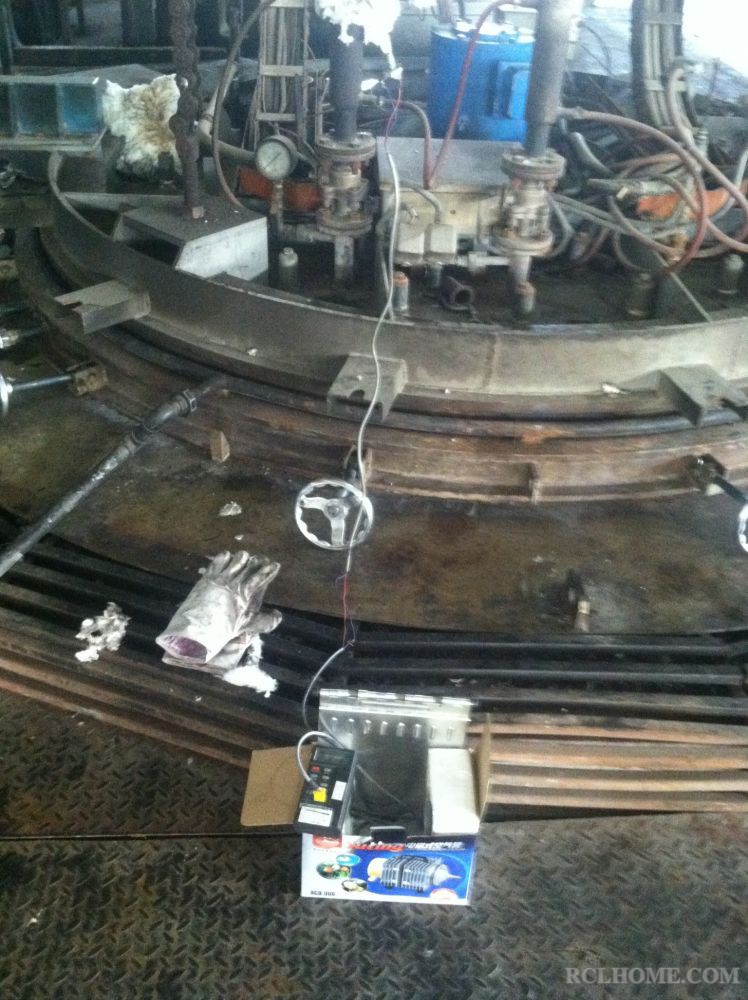

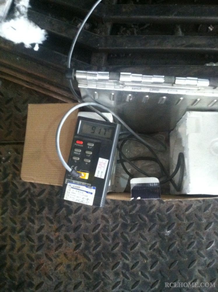

热电偶同时用几个---这个根据你的要求来决定。
假设你需要做九点测温,那么热电偶需要九根。但是测温仪可以用多通道测温仪同时连接九根热电偶、也可以只用一个简单的单通道(价格相对便宜)测温仪,手工一个一个点测量炉温。
真空炉可能需要放无线传输信号的(黑匣子)车多点温度(测几个点就需要几个“黑匣子”)。对真空炉来说九点测温后炉温均匀性即使能满足你的要求,但是在零件装炉以后的炉温均匀性还需要才用合适的装炉方法去保证零件加热温度的均匀性。(看在9楼的链接)。
常规的炉温测量买几根测温热电偶和一个测温仪自己测就行了。(当然测温仪和测温热电偶需要定期送有资质的公司校验并贴上标签以后才能使用)
我自己常规使用的一种可以看照片: 20140309_IMG_0408.JPG 20140309_IMG_0407.JPG 注意热电偶和测温仪型号
