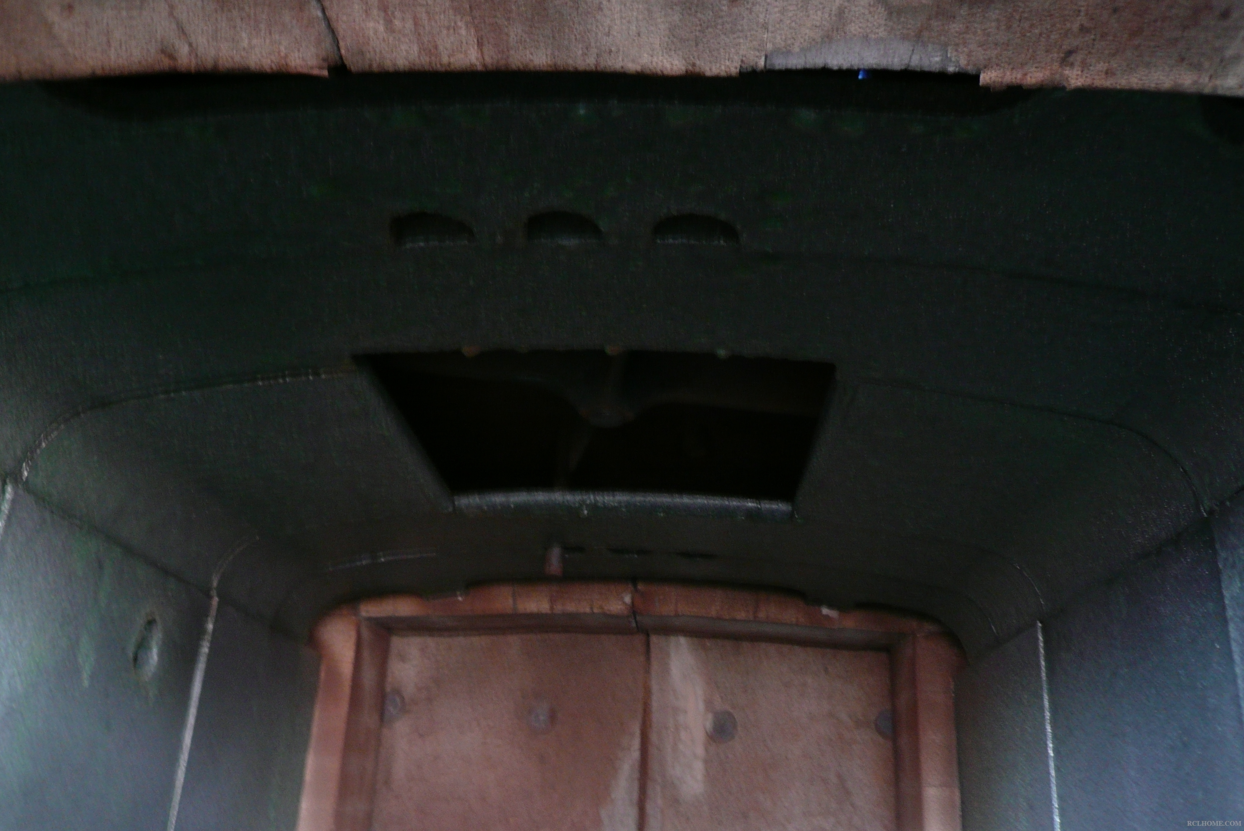

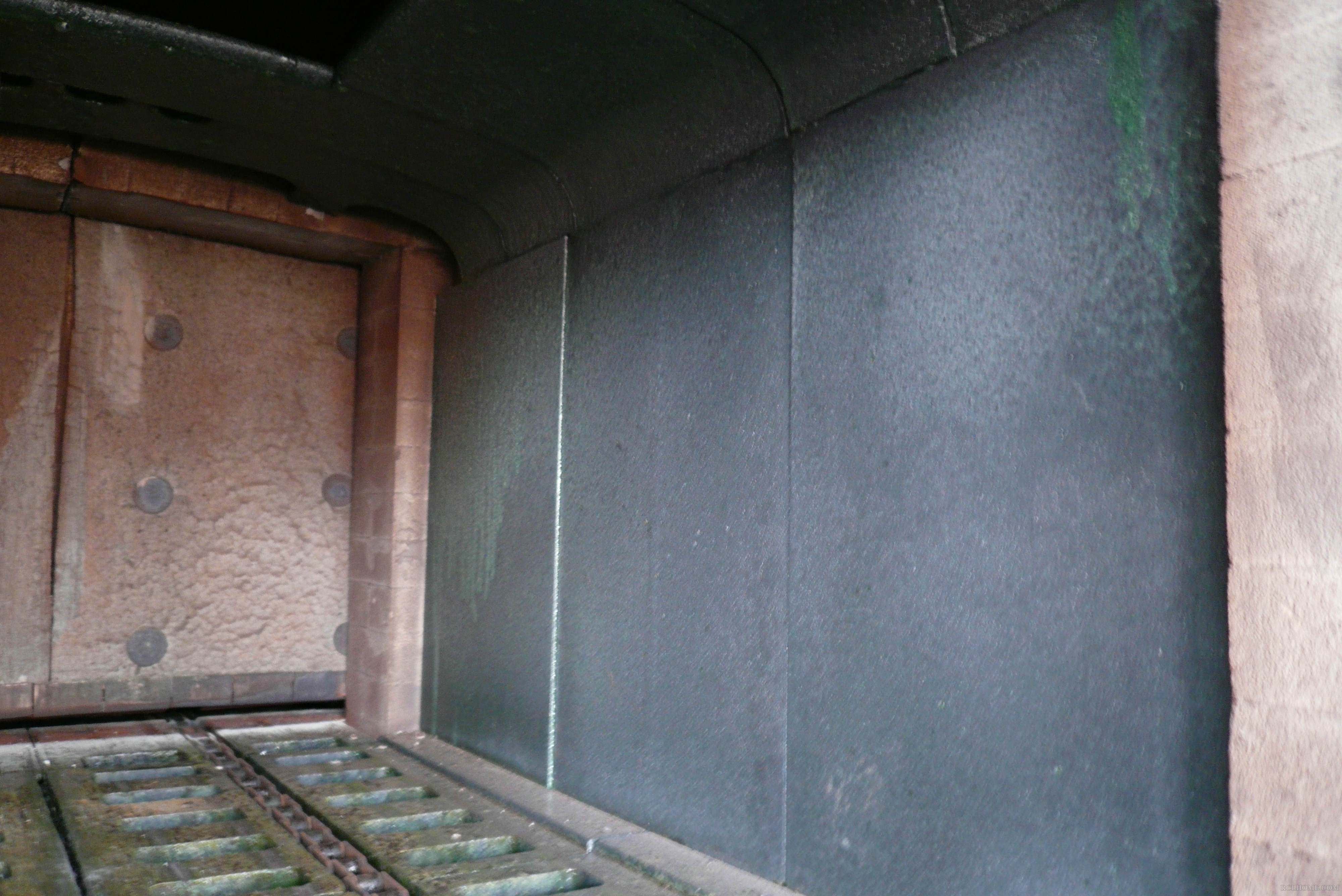

工件在进行渗碳淬火之前,要进行前清洗。如清洗环节出现问题可能会对炉造成损害。有图为证。
登录/注册后可看大图
登录/注册后可看大图
登录/注册后可看大图
登录/注册后可看大图
图1 绿色的硅酸盐结晶
图1 绿色的硅酸盐结晶
图2绿色的硅酸盐结晶
图2绿色的硅酸盐结晶
图3绿色的硅酸盐结晶
图3绿色的硅酸盐结晶
图4绿色的硅酸盐结晶
图4绿色的硅酸盐结晶

 楼主| 发表于 2013-3-27 11:07:10 | 显示全部楼层
问题有:
1.硅酸盐凝固在马弗及炉链等主要部件的表面,带来维修方面的困难;
2.阻碍机械传动的正常进行;
3.如依附在测量元件表面,影响测量的精度。
形成的原因:
1.清洗剂质量达不到要求,如含有水玻璃,或碳酸钠(有的加入一定量的氢氧化钠)的有害成分;
2.使用浓度过高。
请讨论:一旦形成用什么办法改善直至消除。
参与人数 1威望 +10 金钱 +10 收起 理由
Jasen + 10 + 10 感谢交流!

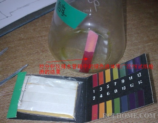

问题甲醇对设备也有伤害的。这里上传一张问题甲醇对设备损坏的照片。
吉祥如意 + 20 谢谢回复!
 楼主| 发表于 2013-4-3 21:05:30 | 显示全部楼层
我觉得是个难得实例。
能做个透彻的说明吗。我也想学习一下。
发表于 2013-4-3 21:09:16 | 显示全部楼层
吉祥如意 发表于 2013-4-3 21:05
我觉得是个难得实例。
能做个透彻的说明吗。我也想学习一下。
照片上的绿色物质是从气体分析仪过滤器中得到的。也就是说炉内气体含有这种物质。
这种物质只有通过三个渠道进入炉内:
1、甲醇
2、异丙醇
3、工艺空气
所以一开始就从这三个源头查起咯。

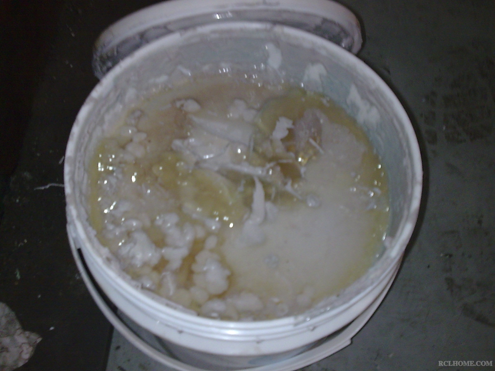

发表于 2013-4-3 21:15:40 | 显示全部楼层
我们的炉罐上也有,也是绿色带有水玻璃状的粘连,都怀疑是防渗涂料惹的货,难道是清洗液??
发表于 2013-4-3 21:17:03 | 显示全部楼层
最终查到了问题的源头:甲醇原料供应商用来运输和存储的甲醇桶曾经用来放过蚂酸。换装甲醇前没对运输桶进行彻底清洗。甲醇原料中混入了蚁酸残液。
 楼主| 发表于 2013-4-3 21:21:42 | 显示全部楼层
沧海一声笑 发表于 2013-4-3 21:15
我们的炉罐上也有,也是绿色带有水玻璃状的粘连,都怀疑是防渗涂料惹的货,难道是清洗液?? ...
看来就是它--硅酸盐,清洗剂惹的祸。如果严重需不需要我的帮助。

发表于 2013-4-3 21:25:14 | 显示全部楼层
如果防渗涂料开瓶后发现是这样厚的。我们都是退货处理的。
 楼主| 发表于 2013-4-3 21:26:14 | 显示全部楼层
cnszgong 发表于 2013-4-3 21:17
最终查到了问题的源头:甲醇原料供应商用来运输和存储的甲醇桶曾经用来放过蚂酸。换装甲醇前没对运输桶进行 ...
酸性物质对设备肯定有伤害。
但不能肯定是硅酸盐。
 楼主| 发表于 2013-4-3 21:28:19 | 显示全部楼层
沧海一声笑 发表于 2013-4-3 21:23
当然,如果老吉哥方便的话!
没问题的。怎么联系告诉我,直接让专家到你那服务就是了。或者把东西给寄去试试效果。都可以的。
发表于 2013-4-3 21:29:26 | 显示全部楼层
吉祥如意 发表于 2013-4-3 21:26
酸性物质对设备肯定有伤害。
但不能肯定是硅酸盐。
是的、不能确定。
而且这种物质对气体分析仪伤害很大的。幸亏发现及时,采取了有效措施才不至于对设备和产品造成进一步的损害。
 楼主| 发表于 2013-4-3 21:33:35 | 显示全部楼层
节后,我也发一张新开封的图片对比一下。我们的,虽然说也是糊状的,但没有这样分离,是均匀的。
