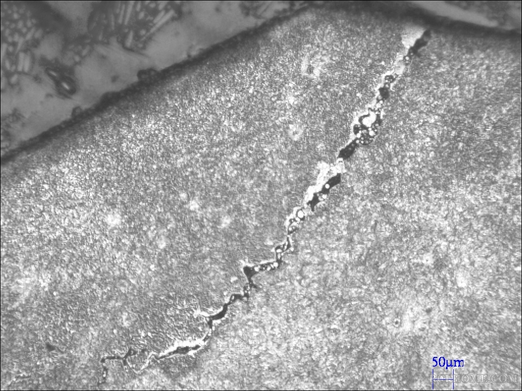

没用的东西
未腐蚀
未腐蚀
腐蚀
腐蚀

发表于 2013-4-13 19:26:16 | 显示全部楼层
能上传一张浅腐蚀照片吗?这个图黑了点
发表于 2013-4-13 19:54:23 | 显示全部楼层
1. 需要说明详细的生产工艺路线,详细的热处理工艺。
2.有划痕
3似乎有水啧.腐蚀稍深。
发表于 2013-4-13 19:57:16 | 显示全部楼层
看起来,是两种不同形式的裂纹。
1.细裂纹就属于沿晶裂纹;
2.粗大的,应该是缺陷裂纹并有诱发淬火裂纹。
以上只是从图片上分析。进一步的分析,有待于楼主提供充分的图片。
请:提供第一张图片的表面裂纹处的图片。裂纹中部及尾部的图片。
      第二张是自表面开始的裂纹吗。
      附带有500倍的金相图片。
发表于 2013-4-13 20:26:26 | 显示全部楼层
齿轮的齿顶这个位置出现这样的裂纹很少见,所以要看看裂纹里面有没有渗碳或者脱碳的痕迹,我怀疑是锻造裂纹的,渗碳前就裂了。但在这个腐蚀条件下,没法看清楚裂纹两侧的组织,所以最好是浅腐蚀,把裂纹两侧的细节显现出来!
发表于 2013-4-13 20:39:09 | 显示全部楼层
aaron01 发表于 2013-4-13 20:26
齿轮的齿顶这个位置出现这样的裂纹很少见,所以要看看裂纹里面有没有渗碳或者脱碳的痕迹,我怀疑是锻造裂纹 ...
可以初步认定:或材料问题;或锻造问题。不然不会同时出现两条以上的裂纹。当然要落实淬火介质的问题。

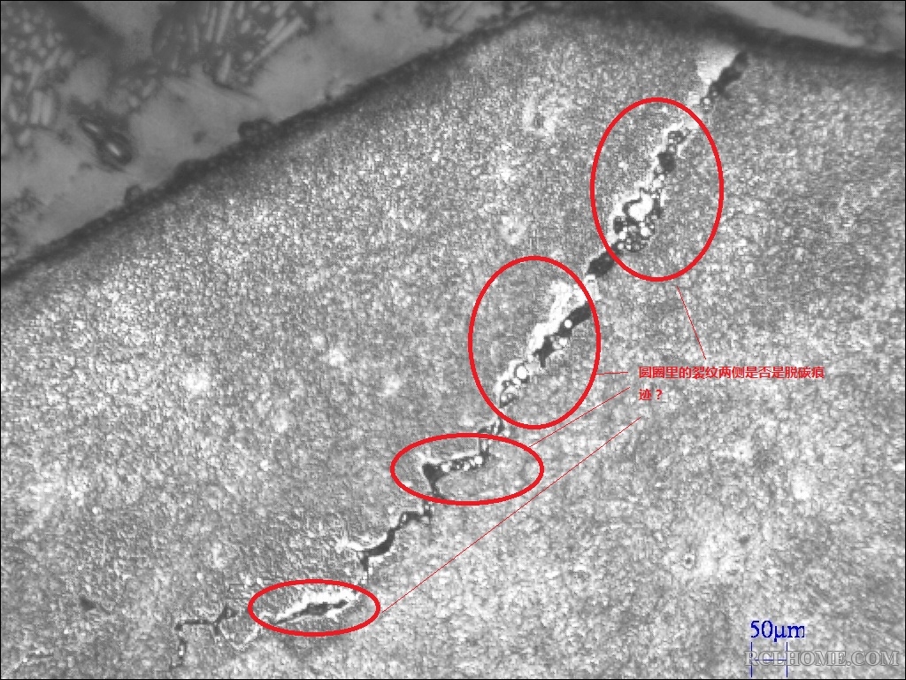

清淡 发表于 2013-4-14 08:07
当我第一眼看到时,我感觉不是淬火裂纹。但是看组织又让人很迷惑,如果是锻造裂纹,为什么裂纹两边组织未 ...
我把照片处理了一下,一起来讨论下,
照片1,低倍,深腐蚀:
这些我圈出来的地方,是不是脱碳?如果有更大倍数照片,确认这些是脱碳的话,可证实是热处理前开裂的。

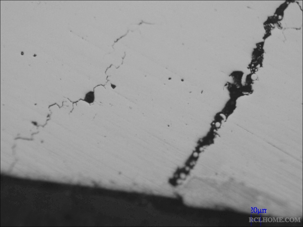

照片2,未腐蚀:
还是看我圈出来的地方,通常淬火裂纹源头是从表面开始的,圆圈里表面似乎没有完全裂开,是不是锻造就有的裂纹,在车加工时,变形金属把这里填上了呢?
关键还是前面第一张图里有没有脱碳,这样的照片质量我无法判定,只能是怀疑。
发表于 2013-4-14 13:21:33 | 显示全部楼层
aaron01 发表于 2013-4-14 08:55
我把照片处理了一下,一起来讨论下,
照片1,低倍,深腐蚀:
1.我认为是脱碳(从整个截面来看);
2.两张图裂纹与表面都有一定的距离;
3.楼主说了个很重要的情况,制样出现了小裂纹,估计是图片小的那个。典型的沿晶裂纹。
发表于 2013-4-14 13:30:23 | 显示全部楼层
吉祥如意 发表于 2013-4-14 13:21
1.我认为是脱碳(从整个截面来看);
2.两张图裂纹与表面都有一定的距离;
3.楼主说了个很重要的情况,制 ...
恩,你看得和我差不多,我补充下,不管是淬火裂纹还是磨削裂纹都是由表面向里裂开的,这个裂纹看起来裂纹尾部也是在最里面,但是在不腐蚀的照片上,偏偏在表面是没裂开的,粘一起的,这个怎么解释啊?
似乎只有一种解释,就是车加工前已经裂了。
发表于 2013-4-14 14:07:27 | 显示全部楼层
aaron01 发表于 2013-4-14 13:30
恩,你看得和我差不多,我补充下,不管是淬火裂纹还是磨削裂纹都是由表面向里裂开的,这个裂纹看起来裂纹 ...
再次质疑:是否内应力太大了。
发表于 2013-4-14 14:13:09 | 显示全部楼层
吉祥如意 发表于 2013-4-14 14:07
再次质疑:是否内应力太大了。
娃娃,你怀疑是什么应力?
