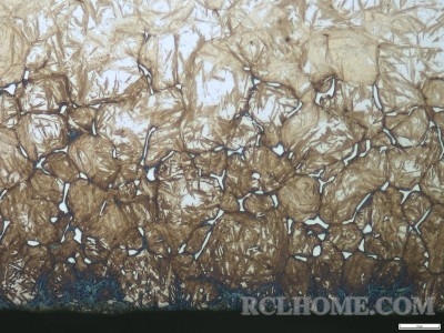

       重要声明:为活跃home的技术交流气氛,从即日起,老孤推出系列“典型金相组织赏析”系列图片,这些图片来源于村长发表于其它网站的某一主题,当然也有其他会员跟帖所上传的图片。其中,绝大部分原始图片(原作者)没有提供其材料和热处理状态,所以,不是老孤故意卖关子而隐瞒了。正因为如此,才便于大家分析。也有部分图片,原始资料提供了材料或热处理状态,老孤就和盘托出。
    每天发5个左右,每个图片都是单独的一个主题,便于大家有针对性的讨论分析,当然也不反对有根据的瞎蒙

这个就是传说中的三高?高碳势后的网状碳化物,残奥级别高,马氏体级别高??

鸡蛋里挑骨头:腐蚀有一点偏深,边上蓝了。

金相组织:粗大的马氏体+残留奥氏体+呈网状或半网状的碳化物+沿晶界分布的非马组织。如抛光后不腐蚀可看到晶界氧化。

这张图片有个特点:表面部位的残留奥氏体比次表层的少。
请能解释一下为什么? ...
表面温度降低很多,有先析出碳化物的缘故。
请能解释一下为什么? ...
表面在降温扩散的时候,析出碳化物,引起表面碳化物周围奥氏体含碳量下降,残奥反而比次表面少了。

是否可以推测,表面碳浓度偏高。
渗碳温度难道不高么。

这个该 是渗碳过程试样淬火后组织

难道你不怀疑有晶界氧化吗?

不能确定与制样有无关系,做个抛光试样看看。。。。

老孤说了,只有图片供欣赏。

那就说表层局部有晶界氧化

怎么会有晶界氧化?这个图看不到的,晶界上那是碳化物的。
另外,仔细看表面会发现,几乎没有什么非马,依此判断,也不会有明显的晶界氧化现象的。

吉祥指晶界处灰色的物质。。。

晶界氧化是沿晶的,因为铬比铁易氧化,所以先在富铬的晶界上发生氧化,只在表面会有。

这次铁匠可是看走眼了。晶界有问题的。

确实表面含碳量高,就像搬运工前辈说的。不知道倍数多少,只能先猜猜了,晶粒已经很粗大了,不知道采用的是什么材料渗碳,难道不是本质细晶粒钢?什么温度渗碳,是否渗层要求过高,是否保温时间过长?楼上说道的表面黑了这很正常,渗碳是有点这个的。这个试样很像是渗碳淬火后未回火的试样,马氏体很难腐蚀,如果腐蚀时间稍微短点,或许根本看不清楚。还有一种可能,急功近利的方法。以前也听别人用过,采用过高温度渗碳,为了节约时间和成本。而这个样如果采用这种方法,很能和这个吻合。

铁匠比较倔的,娃娃,你看这个图表面有没有非马层?
为什么会没有?这个问题你怎么看?

这种组织状态,出现非马及晶界氧化是必然的产物。
1.表层组织的晶界已经出现氧化特征;
2.表面组织有非马组织的存在。
3.因没有未抛光的图片,所以分辨起来有一定的难度。
4.估计此图主要说明的不是非马组织,没有特意来展示。

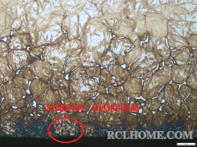

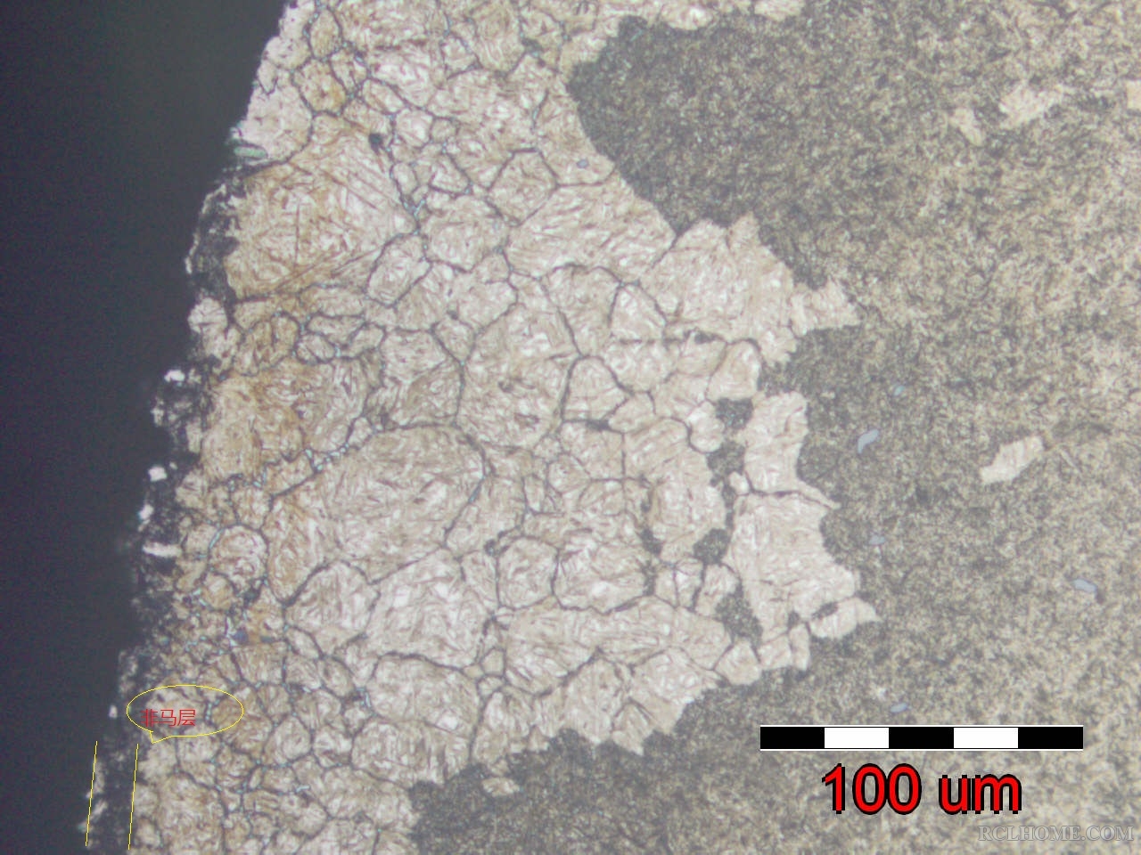

看下前面老孤发给我的照片吧,娃娃应该还记得的,非马层应该是这样的,我在图上标了出来了。
而这个帖子里,零件表面并没有这样的非马出现,尽管也是深腐蚀,但我圈出来的地方,残奥都延伸到最表面,只能认为最表面几乎没有非马带。对不对呢?

孤鸿踏雪 + 20 感谢上传,感谢交流!

      您还看到了表面局部晶界氧化?

娃娃不服的。非马层并不是均匀存在于表面的。另外,试样也不能保证未进行磨削加工。
重要的一点:表面的碳化物怎么又会少了,想过没有?

仅就这两张图片看:你不会觉得下者的情况更严重吗?组织形态更不理想吗?

表面残奥级别高。马氏体粗大、晶粒粗大。有网状碳化物(断续状)。很可能属于碳素工具钢系列。
