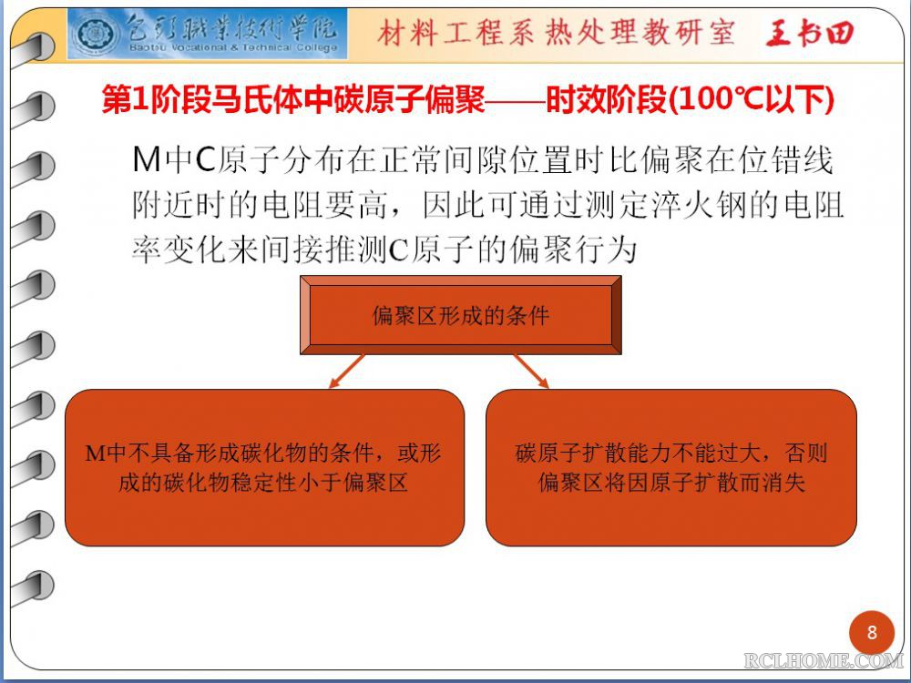

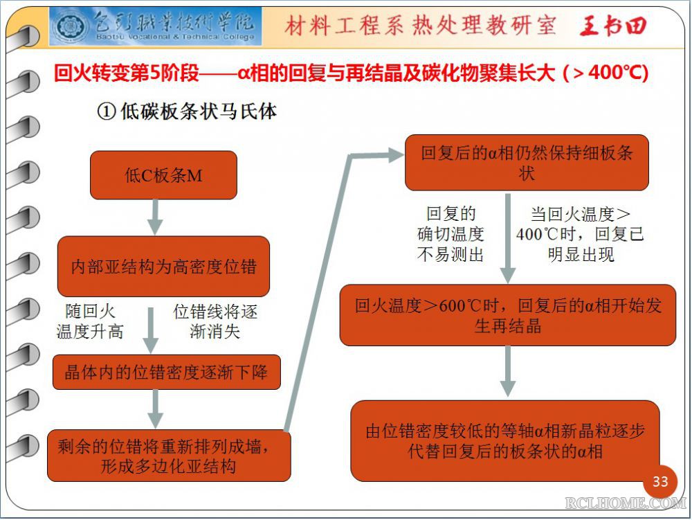

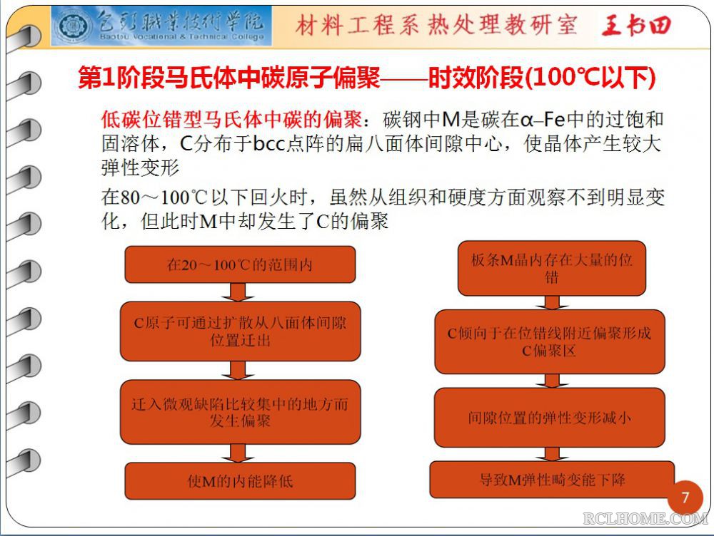

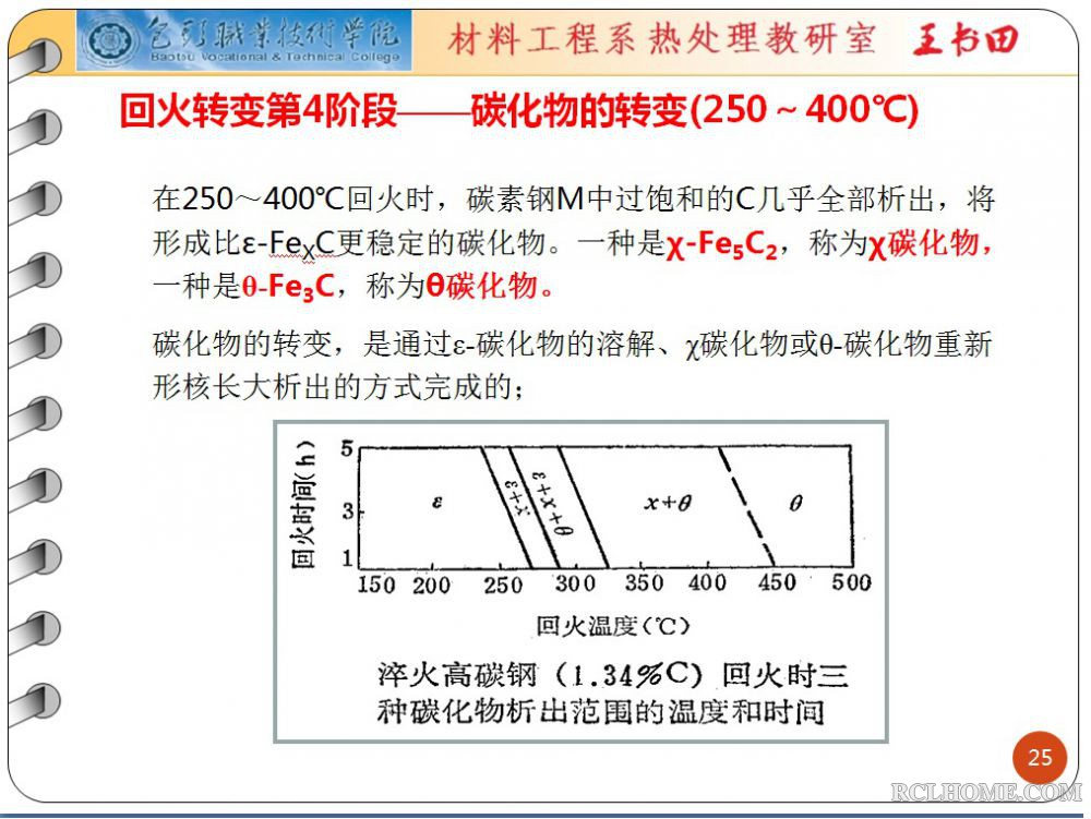

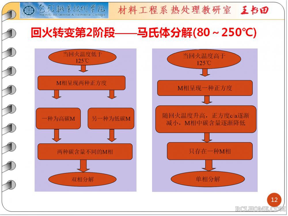

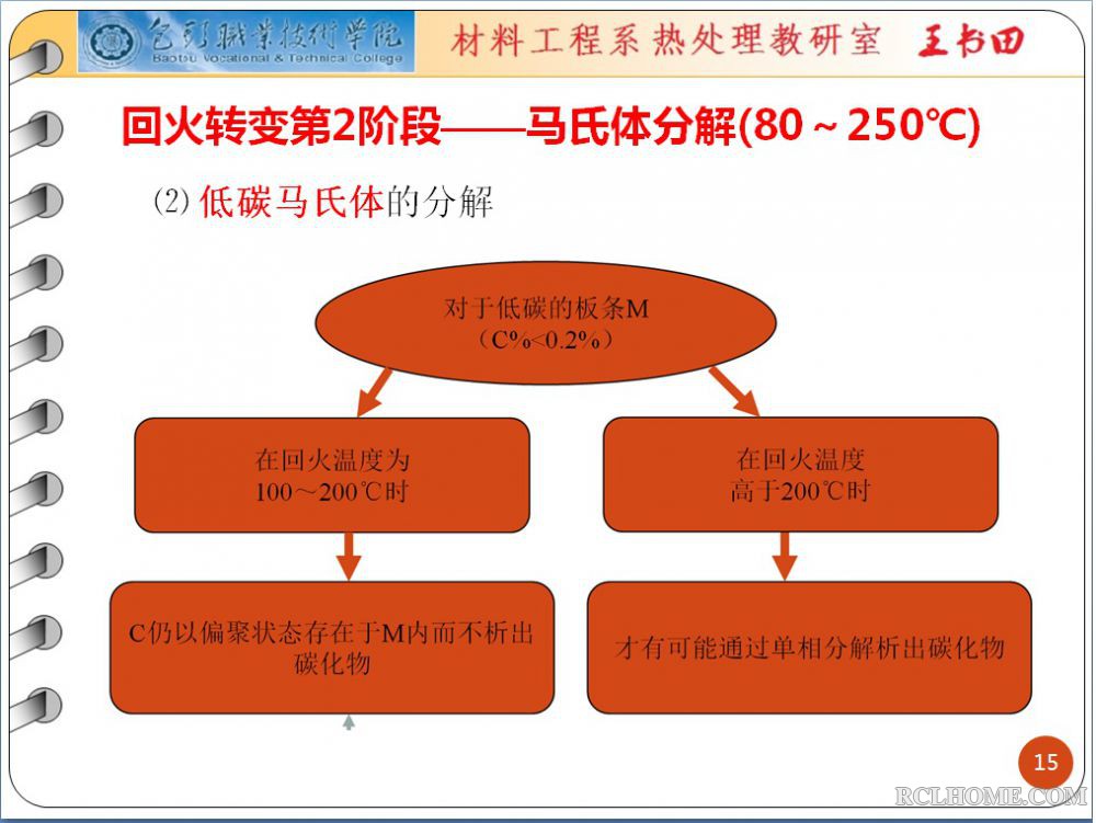

发表于 2018-3-15 00:48:46 | 显示全部楼层
部分截图,可大略说明过程。
清淡 + 10 谢谢!
