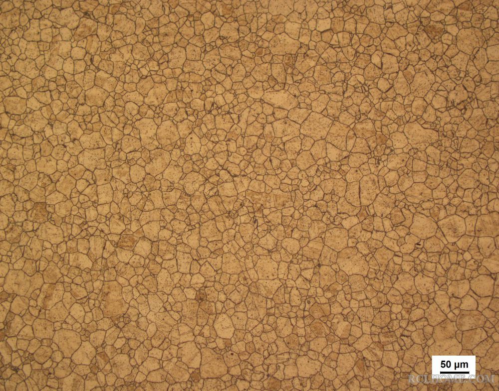

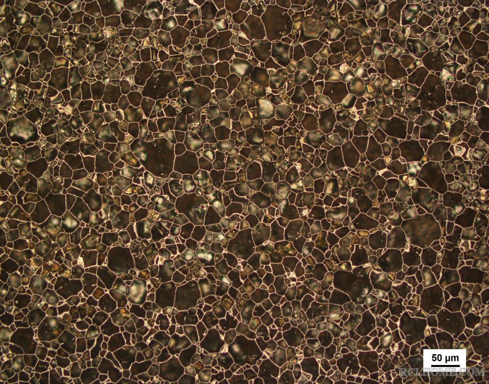

200x.JPG 第一次看到腐蚀后的304呈现这样的情况,根据显微镜原理,晶内拍摄为黑色,黑色形成原因可能是晶内被腐蚀造成的。

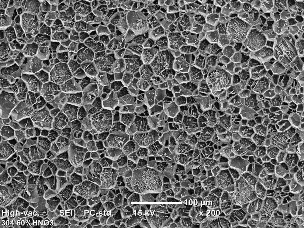

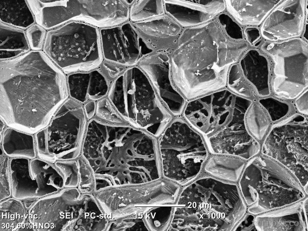

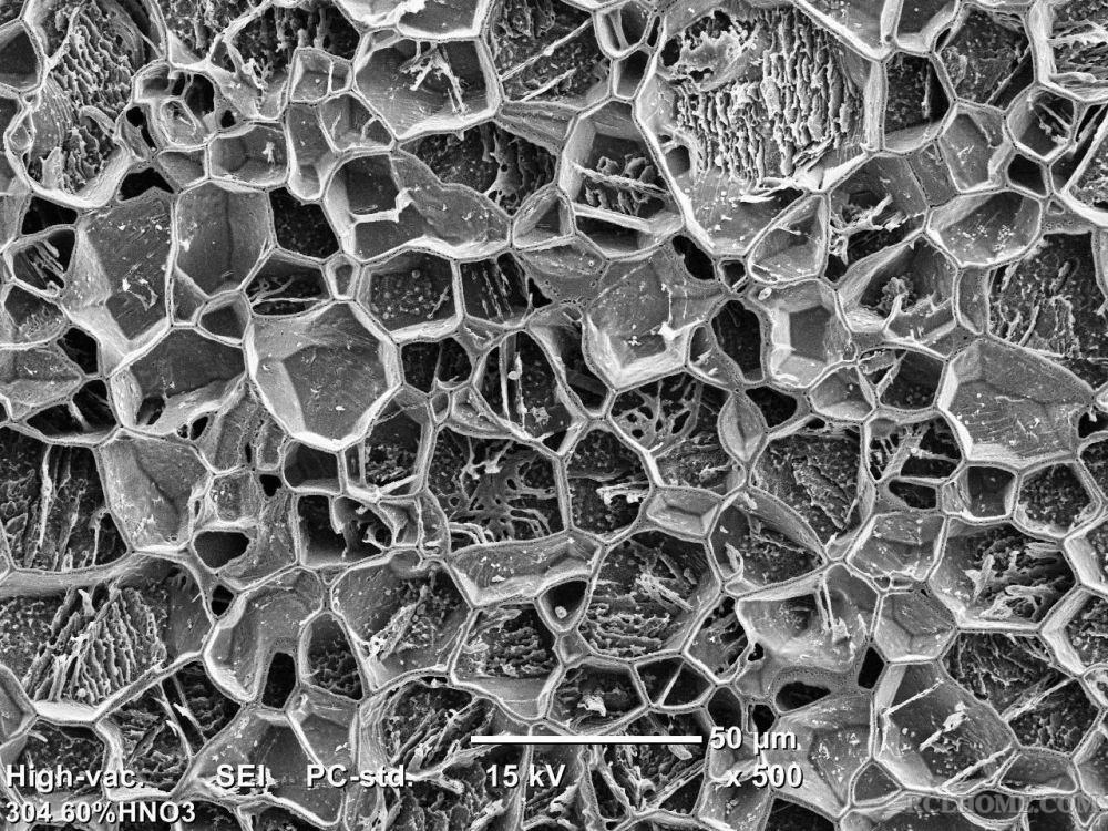

 楼主| 发表于 2018-3-24 21:53:29 | 显示全部楼层

什么腐蚀剂腐蚀的?
发生了什么情况, 304那么不耐腐蚀?
发表于 2018-3-26 10:01:50 | 显示全部楼层
aaron01 发表于 2018-3-26 09:34
什么腐蚀剂腐蚀的?
发生了什么情况, 304那么不耐腐蚀?
难道没做固溶?如果做了固溶,估计温度也是低的。
 楼主| 发表于 2018-3-26 11:43:53 | 显示全部楼层
什么腐蚀剂腐蚀的?
发生了什么情况, 304那么不耐腐蚀?
这可能是腐蚀方式不同造成的,我认为以前的王水腐蚀304腐蚀的不是晶内,而是晶界。我这个是采用的60%硝酸水容易电解腐蚀的,我也没想到腐蚀出来会是这样。
 楼主| 发表于 2018-3-26 11:45:27 | 显示全部楼层
做了固溶的,1080左右。那我换一种腐蚀方式试试,看能否把孪晶清晰的呈现出来。

发表于 2018-3-27 13:53:58 | 显示全部楼层
清淡 发表于 2018-3-26 11:45
做了固溶的,1080左右。那我换一种腐蚀方式试试,看能否把孪晶清晰的呈现出来。 ...
用10%草酸电解腐蚀试试。硝酸腐蚀的很漂亮

 楼主| 发表于 2018-3-30 16:37:05 | 显示全部楼层
200x-4.JPG 还是沈工厉害,一眼就看出来了。我刚把样重新制作,然后配王水腐蚀的。之前一直强调让取样员取固溶后的,没想到还是是取错了对不起!误导大家了。

 楼主| 发表于 2018-4-2 10:10:16 | 显示全部楼层
所以因为 发表于 2018-4-2 09:50
如果固溶温度低,估计也是这样。
固溶温度不低,可能是和其他管一起做了700多度保温10个小时的真空造成的。
