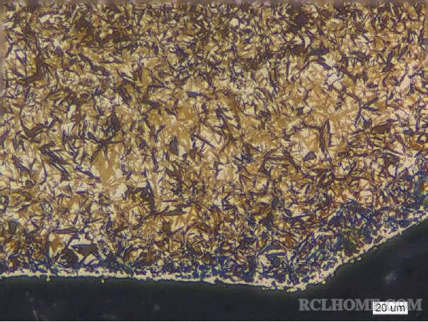

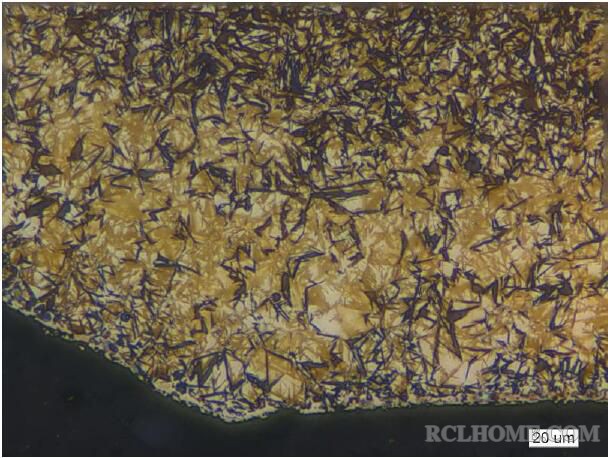

各位大神,看下面两张未及时淬火齿轮(连续炉从最后一个工位到油槽卡料5min)齿尖残奥组织,期中有的马氏体无论深腐蚀还是浅腐蚀为什么腐蚀不出来,呈现淡黄色?这样算不算马氏体组织呢?
第二就是两张图齿尖边缘白色的一层是碳化物还是脱碳的铁素体呢?恳请大神指点。

表面白色是脱碳了,表面产生大量非马,建议产品还是重新加热淬火吧。

最后一个工位碳势已经比前几区碳势低吧,你检一下表面显微硬度不就可以验证了吗

但是我们部门其他人都是判断的是碳化物,我是怀疑是不是脱碳了。齿尖残奥挺大的,应该是含碳量较高,和脱碳不矛盾吗?

之前残余奥氏体大,这个件经过冷冻回火处理了,硬度值在HV680左右。如何判断呢?

那个淡黄色的是马氏体

冷冻处理之前已经回火过一次了?

肯定是针状马氏体

像脱碳多一点

因为就表面一层,次表面未见碳化物颗粒,所以更有可能是脱碳形成的铁素体

我觉得是下贝

下贝比马氏体容易腐蚀,针片取向性更明显些,最好能在黑色和黄色组织上打显微硬度对比下

这个问题我们去年厂里也发现这样的现象,后来和国外工程师一起商量,首先确认没腐蚀出来隐在里面的针,肯定是马氏体,由于颜色差别还是碳析出程度造成。

残奥,马氏体,非马组织和表面轻微脱碳了!
