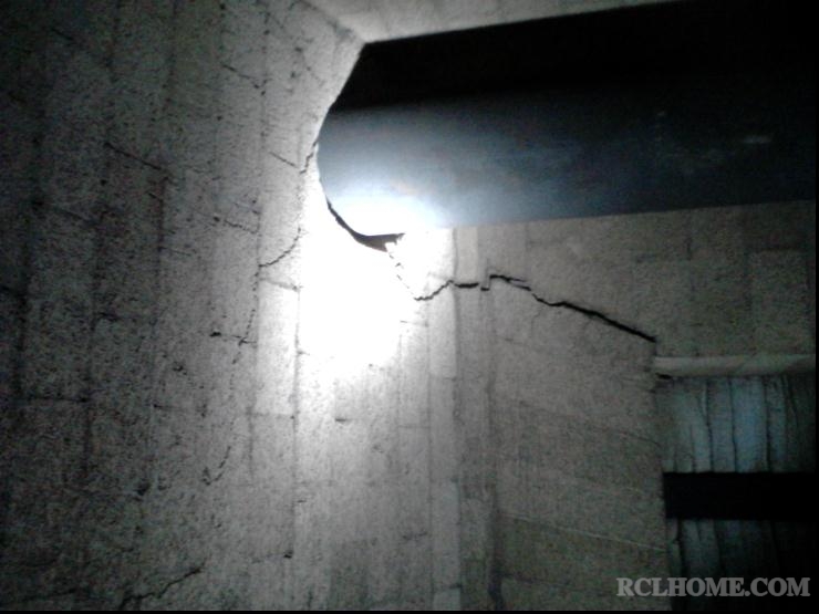

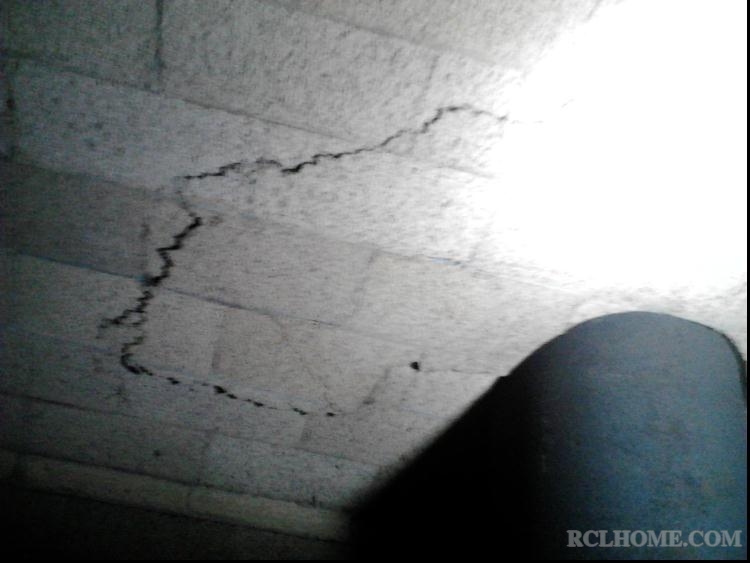

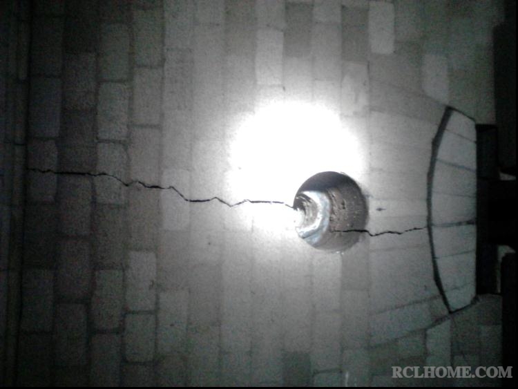

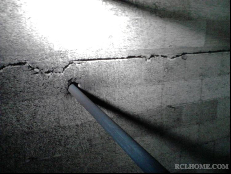

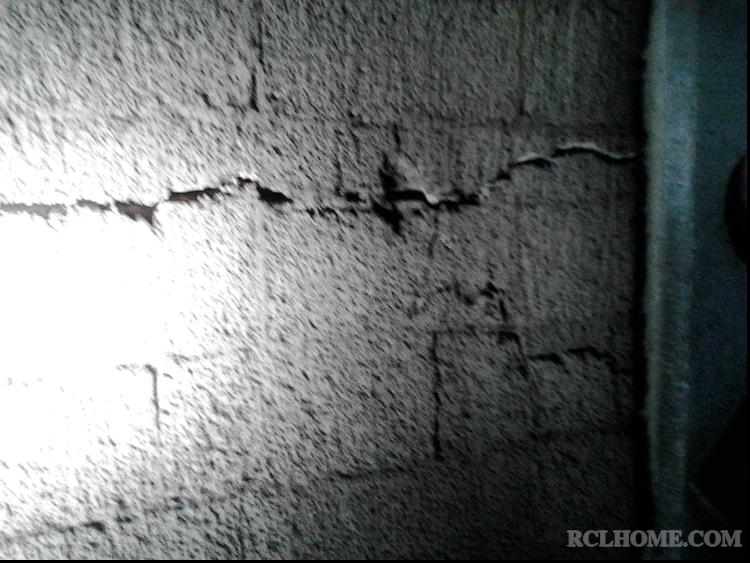

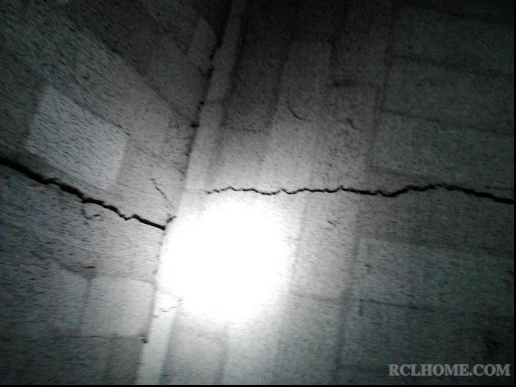

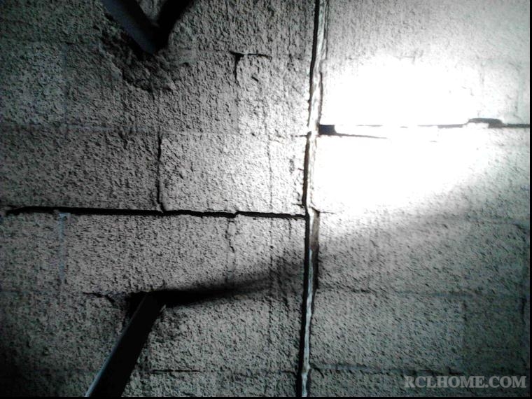

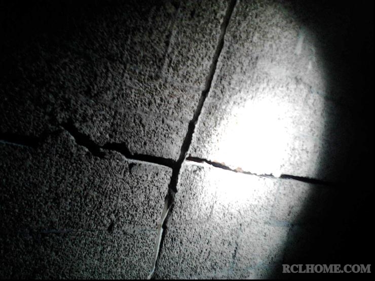

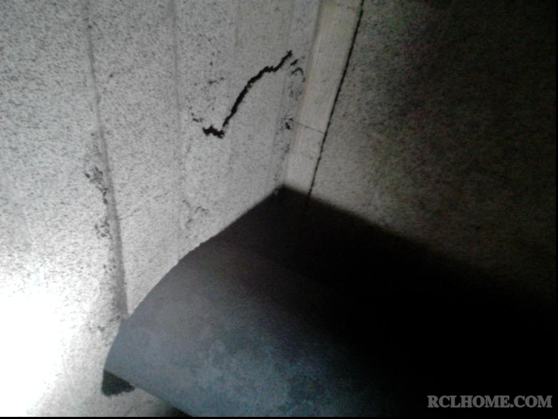

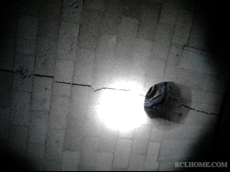

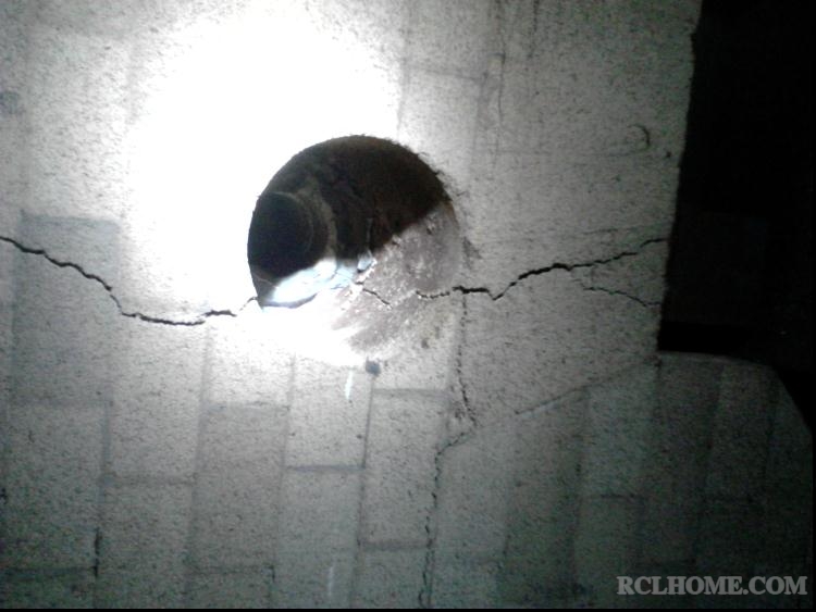

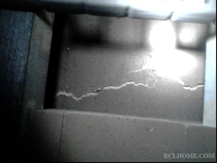

山东某集团的一位朋友给我发来他们新购买的推盘式连续炉的炉衬照片,咨询我炉衬质量是否有问题,据其称此设备为某国际知名品牌炉子商生产。现贴出来,请大家一起评判:

从图片看:
1.使用期估计是一年左右;
2.开裂情况比较严重;
3.开炉、停炉情况怎样;
慕山慕水 + 10 感谢交流!
发表于 2013-5-2 20:39:12 | 显示全部楼层
有可能调试时烘炉没有规定操作。
这种可能性是存在的。。。。  发表于 2013-5-2 21:02
发表于 2013-5-2 20:51:04 | 显示全部楼层
开孔处周围没有看到留用合理的涨缝,开孔处容易开裂。
最后一张图片直角处两面炉墙开裂几乎连在一起,应该也是涨缝位置设置不合理造成的。

除了烘炉工艺不合理,砌筑方法有问题这外,砖本身的质量可能也是个问号。
