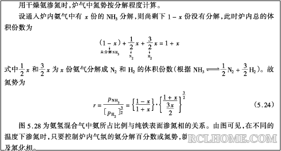

发表于 2013-5-3 20:48:06 | 显示全部楼层
这个公式不对吗

发表于 2013-5-3 21:18:54 | 显示全部楼层
这个公式
你这个公式没错,但记住我们通常说的氨分解率不是这个x,而是v=1-PNH3,这也就是我之前所说的名义氨分解率和实际氨分解率的区别  发表于 2013-5-3 21:22

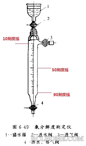

 楼主| 发表于 2013-5-3 21:59:16 | 显示全部楼层
看看下面这个泡泡瓶的示意图,通常我们说的氨分解率就是直接在这个瓶子上读出来的数值。
看看这个图,就知道了,混合气里的氨气百分比应该是这个瓶子里的水的百分比。
这个瓶子上读到的读数是90%的话,也就是说只有10%的氨气被溶解,也就是说混合气里氨气的体积比只有10%。

发表于 2013-5-3 22:33:54 | 显示全部楼层
aaron01 发表于 2013-5-3 22:18
呵呵,很正常的,我刚做氮化的时候,搞这个氮势计算花了很长时间的,后来搞清楚也就简单了。 ...
我的公式如果 输入17.65% 就可得到 6.56 ,

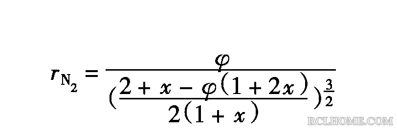

发表于 2013-5-4 08:50:06 | 显示全部楼层
这两个;
哪个为分解率计算氮势?哪个是按照氢探头测到的氢分压计算?

发表于 2013-5-4 09:16:21 | 显示全部楼层
dqy 发表于 2013-5-3 21:35
普及这两个的作用有何不同?
名义氨分解率:也就是我们平常泡泡瓶测得的数值(分解出的氮氢混合气/炉内总的气体),这个数值会反应之后,炉内还残留多少鲜活的氨气;
实际氨分解率:就是说在反应之后,实际多少体积百分比的氨气分解掉了(分解的氨气/炉内总气体),为什么这两个之间有区别,是因为氨气裂解之后有体积膨胀的问题存在,也就1个氨气会裂解成2个(氮氢混合气)
  是否有所了解!也就是实际氨分解率要小于名义氨分解率!
