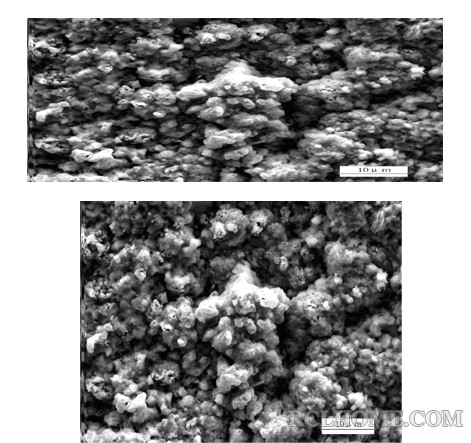

标尺与放大倍数的关系,在实际应用过程中经常会搞混。希望高手来详细的解释一下。
比如一张图片50um,实际测量为5mm,倍数?同样是这张图片在不知情的情况下,为了看的更清楚一点,在Photoshop里被放大了一倍,图片上仍然显示50um,但是测量长度变成了10mm,倍数??

发表于 2013-5-23 20:40:50 | 显示全部楼层
做图片的时候,要把标尺和图片叠加起来呀,相当于捆绑在一起。这样图片和标尺就会一起被放大!

发表于 2013-5-23 20:44:49 | 显示全部楼层
仔细一看,版主的意思我好像理解错了。不过,我听一个售后服务工程师是这样么解释的,在电脑屏幕上测量,软件是计数像素点的,通过像素点和相同放大倍数的标尺中像素点的比较来换算成长度,得出图片的测量长度。也就是,每次测量都要选定一个标尺。

发表于 2013-5-23 20:51:42 | 显示全部楼层
1.放大倍数100*标尺所标示的50un=定倍打印成照片后,标尺的50um放大后实际长度为5mm。
2.10mm/50um=200倍

发表于 2013-5-23 21:58:20 | 显示全部楼层
个人感觉图片上只要弄好标尺,放大时按锁定长短进行放大应该没有什么问题吧!图片放大一倍,标尺也会显示的放大一倍!只是会跟实际的长度不一样!呵呵!

 楼主| 发表于 2013-5-23 22:35:26 | 显示全部楼层
同一图,恶意处理后,都为10um,能直接通过图算放大倍数么,明显的实际测量长度不同
发表于 2013-5-24 07:35:36 | 显示全部楼层
海天一色 发表于 2013-5-23 22:35
同一图,恶意处理后,都为10um,能直接通过图算放大倍数么,明显的实际测量长度不同 ...
其实是同比缩放的。我觉得图片最好不要左右或上下拉,如果你这样处理了再给论坛的人看,很多会被误导。

 楼主| 发表于 2013-5-26 22:12:34 | 显示全部楼层
要的就是这个效果啊,就是因为会产生这样的误会,所以想知道其中的原理,就不会自误了啊

发表于 2013-5-27 08:58:32 | 显示全部楼层
最好结合测量镜进行校正

发表于 2013-5-27 23:28:17 | 显示全部楼层
你这样处理,横向图片和标尺同时放大了一定倍数,但是纵向没有放大等同倍数啊。这样横向还可以用标尺量,但纵向就不能量了。所以我觉得最好是把横向和纵向同时放大一定倍数。

 楼主| 发表于 2013-5-28 20:32:18 | 显示全部楼层
我上面的两图是一模一样的,只是第一幅图我把它拉长了而已,如果单看标尺,就会引起视觉上的误解,同样是10um.

看到这样的标注:10um、20um、30um、40um、、50um、100um、200um应该如何理解其放大倍数是多少?
