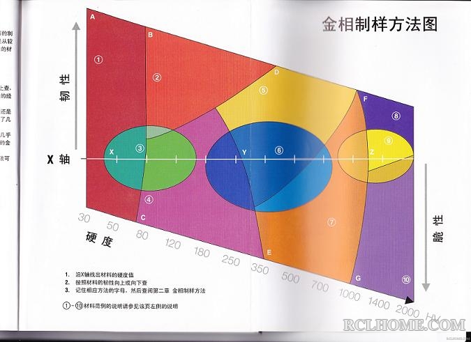

发表于 2012-12-26 02:47:06 来自手机 | 显示全部楼层
根据你的硬度值,我查了一下:切割片号码VIII,根据你们选购的切割机再查表找出切割轮的正确代码。研磨料CBN,粘结剂酚醛树脂。

 楼主| 发表于 2012-12-26 20:21:03 | 显示全部楼层
这个指南我已经发在论坛了,看来还真有认为线切割比砂轮切割好的,哈哈。
我建议有这种观点的同行下载那资料看看,再看看美国金属手册,那砂轮200多一片,用不了两天的,如果当真效果还不如线切割,卖给谁去?
