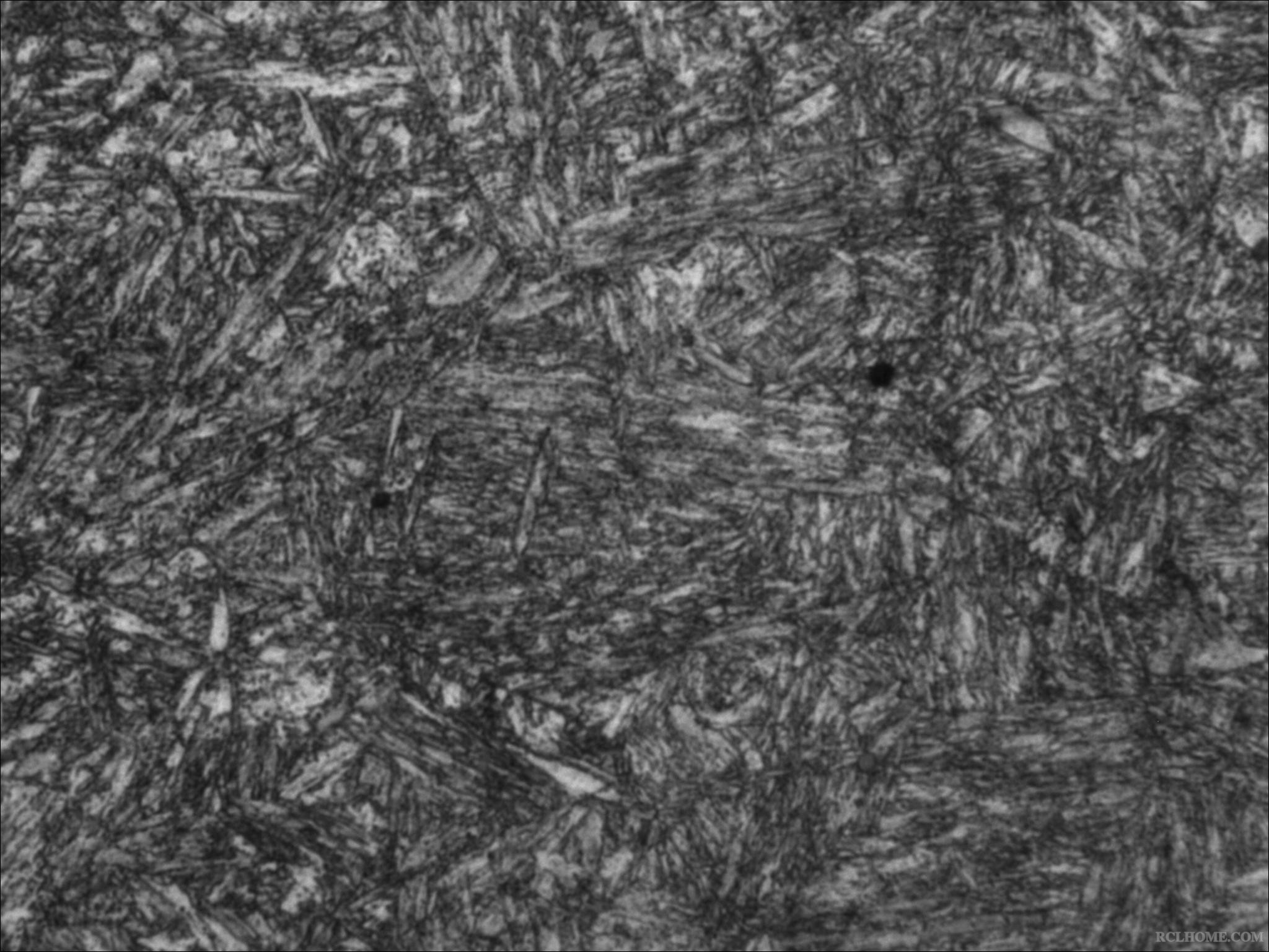

大家点评下?热处理淬火880-930两个半小时,回火温度580三个半小时。25MnCrNiMoA的圆钢锻造产品
这3个是一组,委外热处理的。

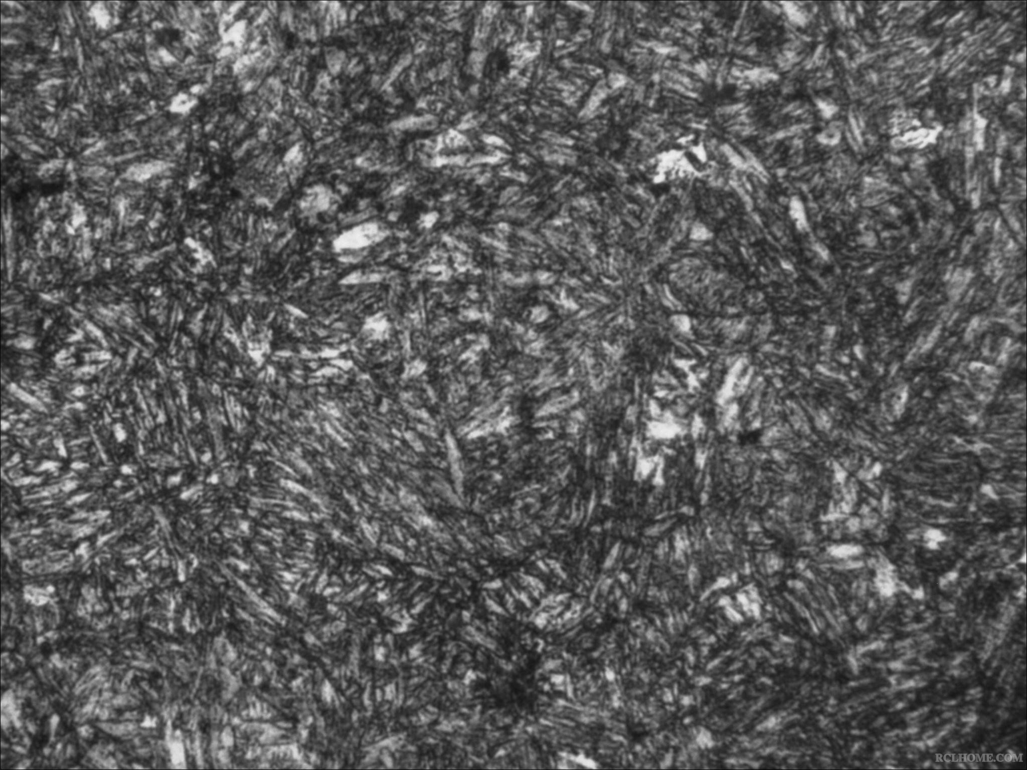

 楼主| 发表于 2013-5-26 15:34:25 | 显示全部楼层
请大家点评下怎么样,这组是我们单位自己热处理的。

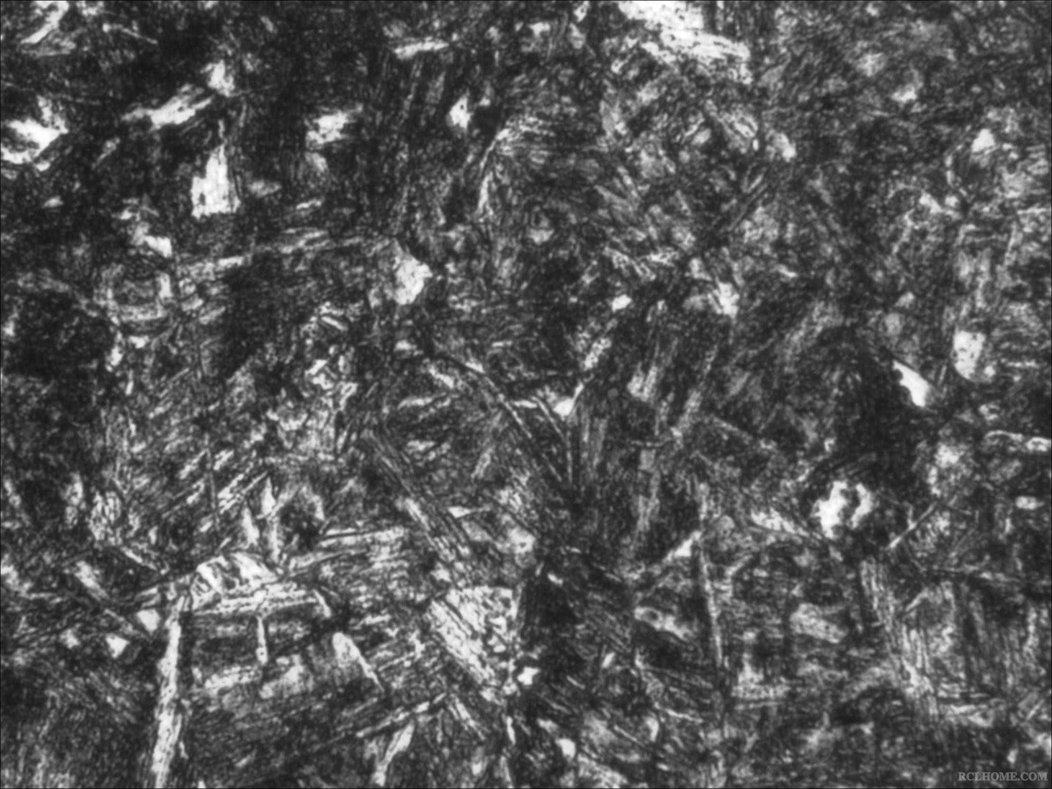

 楼主| 发表于 2013-5-26 15:35:12 | 显示全部楼层
这是又一组。
发表于 2013-5-27 15:24:22 | 显示全部楼层
想问一下:技术要求是什么。
43
 楼主| 发表于 2013-5-27 15:27:30 | 显示全部楼层
吉祥如意 发表于 2013-5-27 15:24
想问一下:技术要求是什么。
无马氏体,无魏氏体。晶粒度6级
发表于 2013-5-27 15:37:54 | 显示全部楼层
可是,你这晶粒度看不清楚。放大倍数也不对呀。

发表于 2013-5-28 10:12:45 | 显示全部楼层
十万个为什么 发表于 2013-5-28 10:02
我们文件要求调质后500倍观察
那是专用的检验标准。
43
 楼主| 发表于 2013-5-28 10:15:11 | 显示全部楼层
吉祥如意 发表于 2013-5-28 10:12
那是专用的检验标准。
那你的意思是我100倍为准?500参考?
发表于 2013-5-28 10:16:14 | 显示全部楼层
没有标准如何检验下结论呢。
43
 楼主| 发表于 2013-5-28 10:18:09 | 显示全部楼层
吉祥如意 发表于 2013-5-28 10:16
没有标准如何检验下结论呢。
您的标准指的是产品合格标准?
发表于 2013-5-28 10:19:17 | 显示全部楼层
十万个为什么 发表于 2013-5-28 10:18
您的标准指的是产品合格标准?
指你们技术要求指定的检验标准。
43
 楼主| 发表于 2013-5-28 10:19:45 | 显示全部楼层
没有标准如何检验下结论呢。
我真是什么都不懂。。。您给扫扫盲吧。。。
发表于 2013-5-28 10:21:24 | 显示全部楼层
帮不了。必须先落实检验的标准,然后再学习消化吸收。
43
 楼主| 发表于 2013-5-28 10:24:59 | 显示全部楼层
吉祥如意 发表于 2013-5-28 10:19
指你们技术要求指定的检验标准。
技术指定的标准是不允许存在魏氏体和马氏体。
发表于 2013-5-28 10:30:07 | 显示全部楼层
既然没指定检验晶粒度,何必多此一举。

我希望的是帮我看下有无魏氏组织和马氏体,然后这个金相组织可以评几级,我看委外的不如我们处理的好想知道差别在哪呵呵。

发表于 2013-5-28 11:18:25 | 显示全部楼层
十万个为什么 发表于 2013-5-28 10:54
版主。。。这个我就不知道了。。。我们的标准要求是不能有马氏体和魏氏体。。。客户要求。。。 ...
你们自己做的看着是比外协的好。
那种块状白色组织几乎没有。那个是什么东西?
