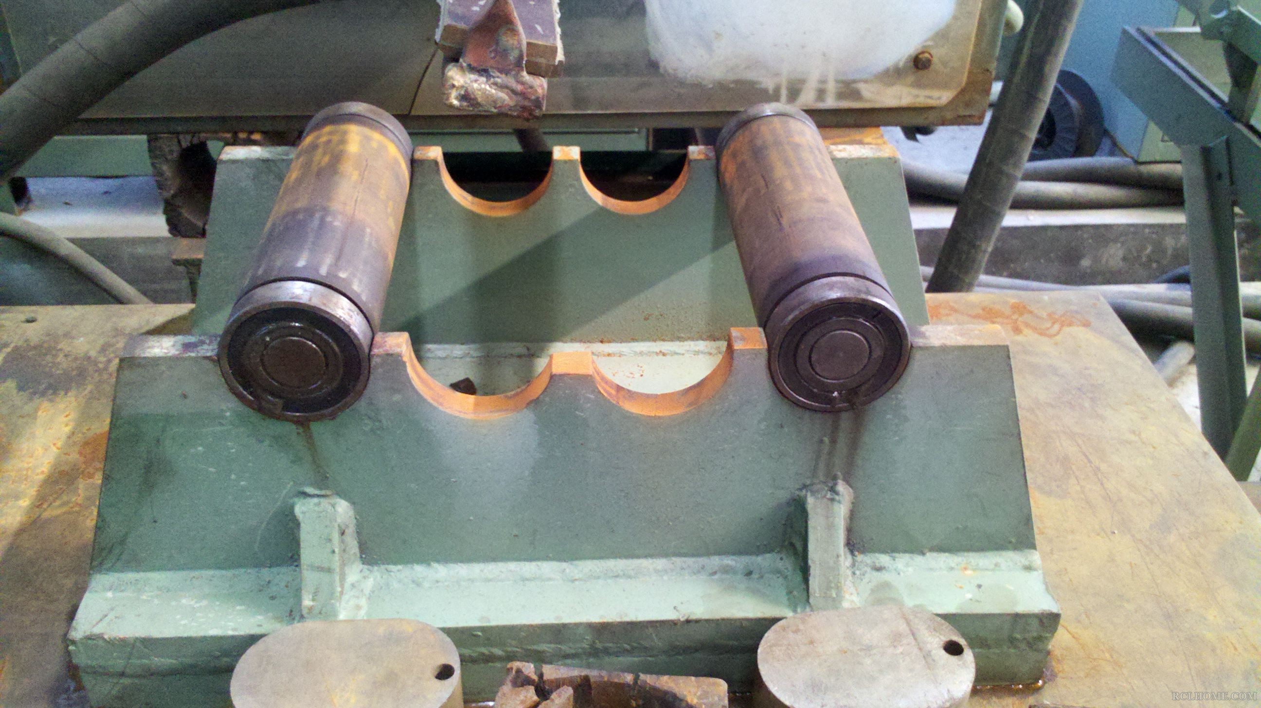

楼主是感应器固定,工件旋转;感应器加热的图及感应器单独的图片可否上传一下。

发表于 2013-5-31 15:53:21 | 显示全部楼层
随风飘飘 发表于 2013-5-31 15:10
楼主是感应器固定,工件旋转;感应器加热的图及感应器单独的图片可否上传一下。 ...
这个感应器不复杂,回线式带喷水,不知楼主的感应器装导磁体没,像这种感应器,我们都装有导磁体。

图片有了,晚上发上来。

 楼主| 发表于 2013-5-31 18:39:25 | 显示全部楼层
就是这样的。

发表于 2013-5-31 21:01:18 | 显示全部楼层
做个淬火机床。
在你给出的图片基础上,其中的一根支承轴由电机、减速机系统带动旋转,就可以不用手动了。
我们的引导轮用过这样的淬火机床。
 楼主| 发表于 2013-5-31 21:05:03 | 显示全部楼层
搬运工 发表于 2013-5-31 21:01
做个淬火机床。
类似这样的东西,我们以前也做过的,只是我们厂的东西几乎都不是批量生产的,
都是10件8件的东西,有时工件小数量少的情况下 ,我们就用手动了 。

发表于 2013-6-1 17:58:42 | 显示全部楼层
设备够古老的,我还没这样干过,又学习了。水喷的够大的了。能把感应器翻过来拍个图吗?
 楼主| 发表于 2013-6-1 20:34:14 | 显示全部楼层
喜欢上岸的鱼 发表于 2013-6-1 17:58
设备够古老的,我还没这样干过,又学习了。水喷的够大的了。能把感应器翻过来拍个图吗? ...
鱼哥,感应器底面其实就是一条铜管弯成平行的样子呗,

发表于 2013-6-3 09:14:46 | 显示全部楼层
那喷水孔在感应器的一条腿上?

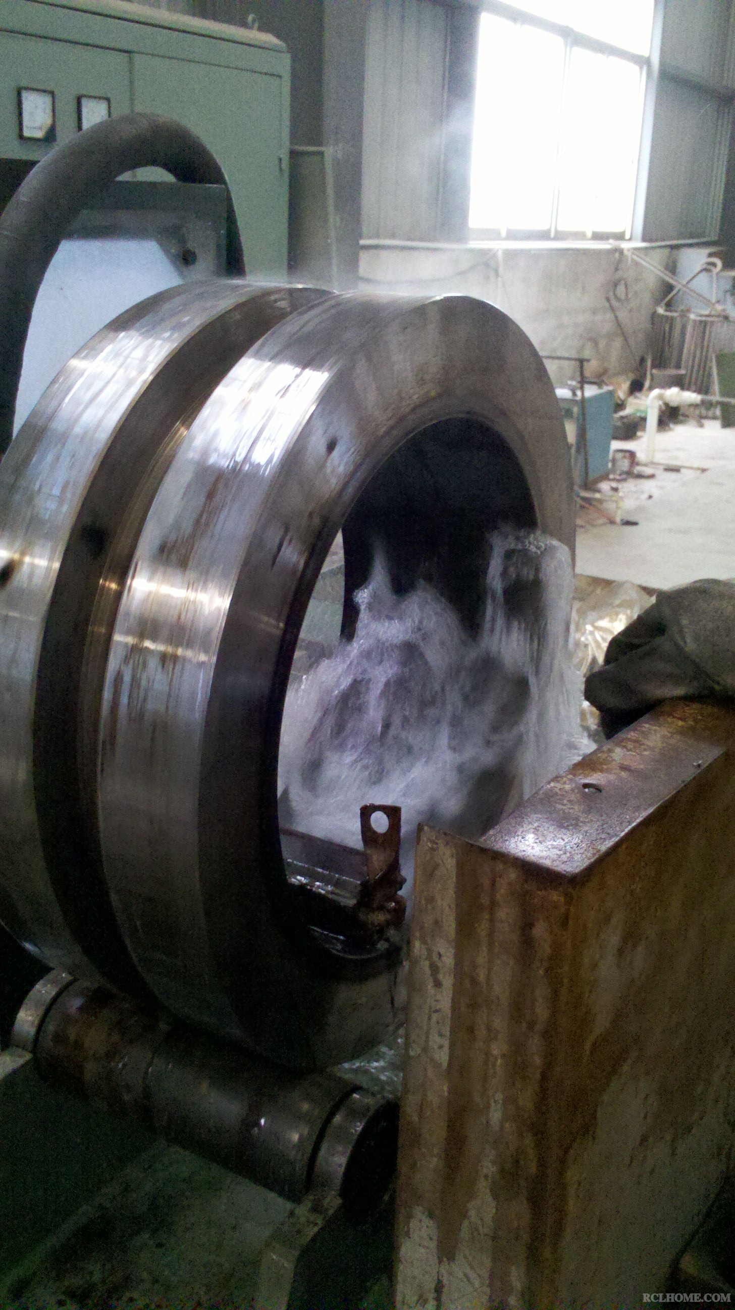

发表于 2013-6-5 09:30:53 | 显示全部楼层
上面的板子是起什么作用的?
 楼主| 发表于 2013-6-5 21:46:02 | 显示全部楼层
喜欢上岸的鱼 发表于 2013-6-5 09:30
上面的板子是起什么作用的?
挡水呗,那个水很热的呢...

发表于 2013-6-5 22:53:56 | 显示全部楼层
冷却水位置是不好,感应器和喷水器应放到9点或3点位置,硬度可达到55到58,软带是必需的
 楼主| 发表于 2013-6-5 23:00:24 | 显示全部楼层
安雅 发表于 2013-6-5 22:53
冷却水位置是不好,感应器和喷水器应放到9点或3点位置,硬度可达到55到58,软带是必需的 ...
这个情况我也知道,不过我们懒得拆那个感应器了,拿做扫描平面的弯曲了下就将就做了 ~{:soso_e143:}

发表于 2013-6-6 08:51:15 | 显示全部楼层
能把板子拿掉拍个图我看看吗?
