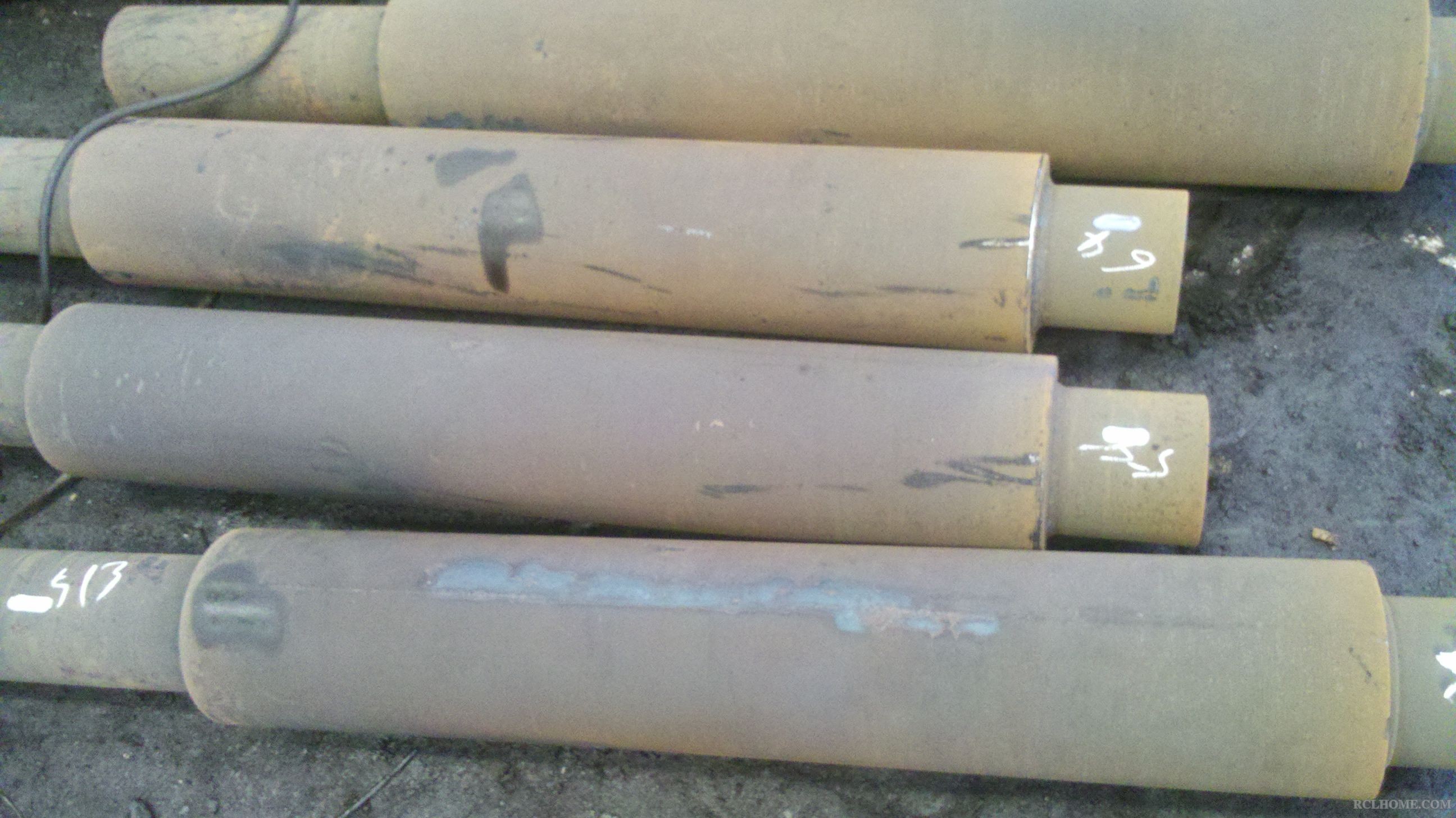

这个就是他们做的工件,42CrMo材质,表面只有一层淡淡的锈迹,硬度打了下50HRC左右。 ...

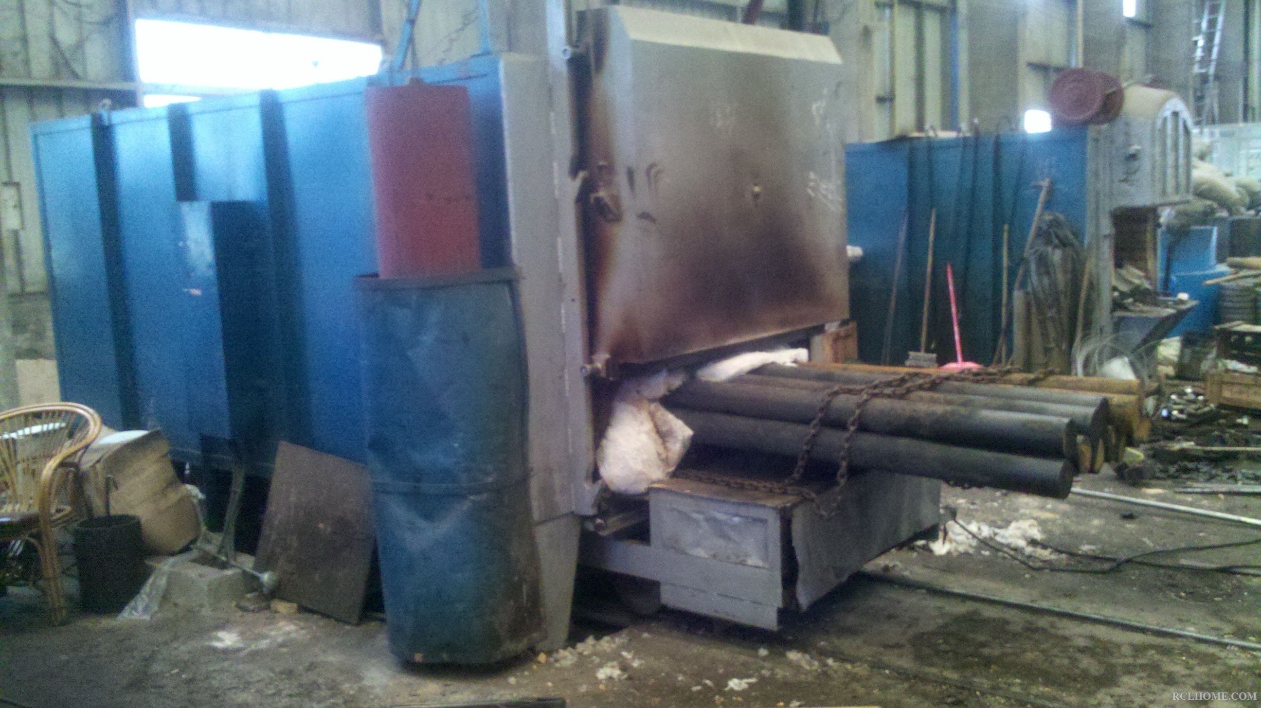

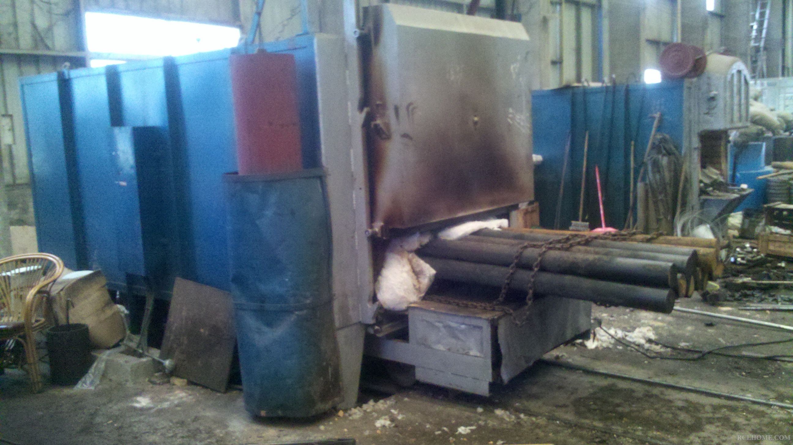

看到这样回火,我是惊呆了..
看到这样回火,我是惊呆了..

第四张图片是在调头回火?

应该是的,因为我看到他们的6米井炉很忙,正在装炉。

第四张图片是在调头回火?
是的啊!炉子有效长度不够啊

调质的没问题,回完这头回那头,主要是收到炉子的限制啊 !
