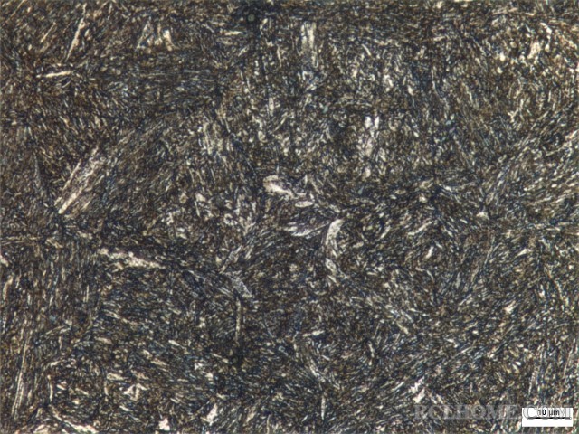

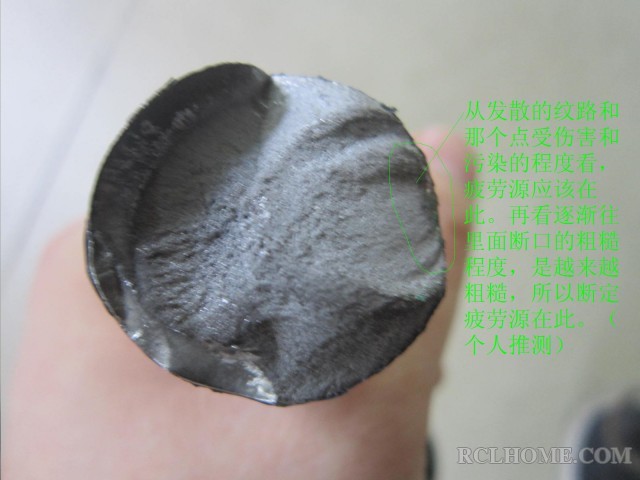

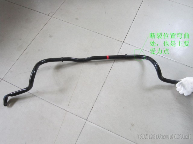

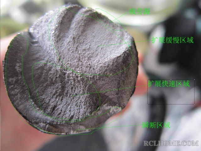

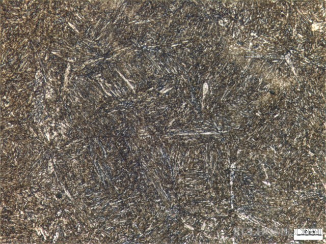

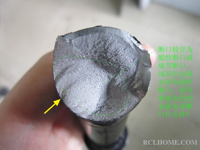

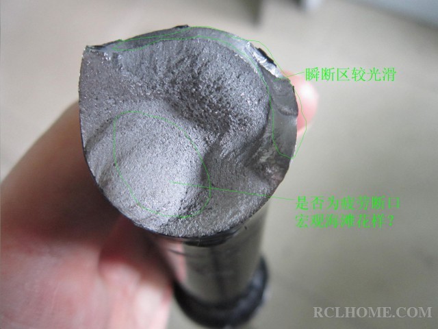

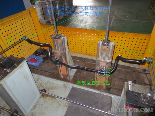

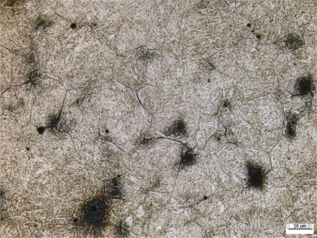

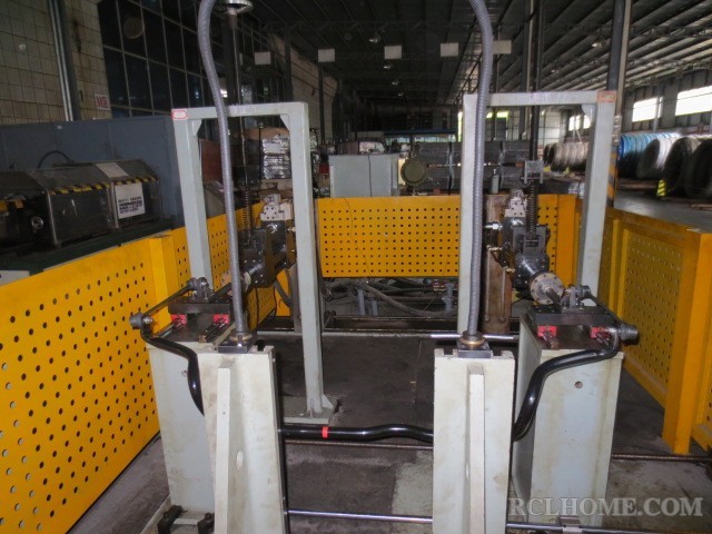

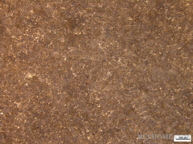

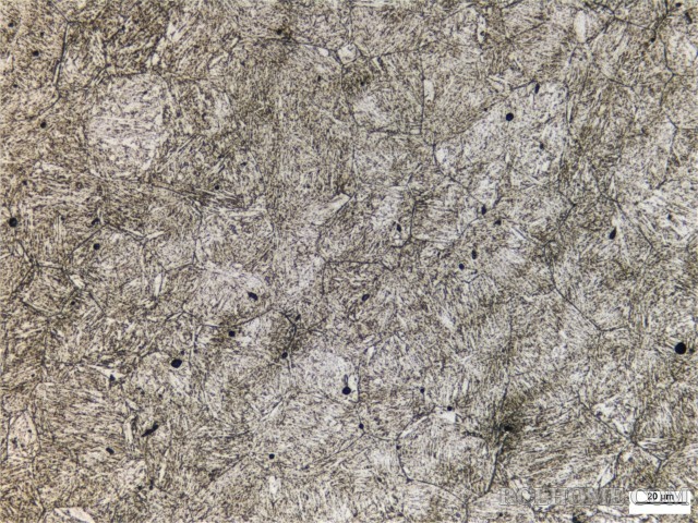

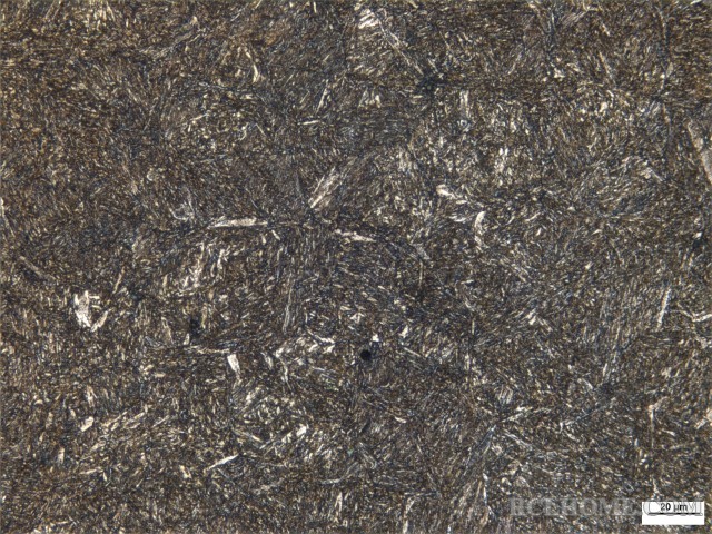

照片 009.jpg 稳定杆疲劳试验机 照片 007 副本.jpg 装机状态 IMG_5109 副本.jpg 稳定杆整体 IMG_5110 副本.jpg 断裂处 IMG_5118 副本.jpg IMG_5117 副本.jpg IMG_5115 副本.jpg IMG_5114 副本.jpg 大家看看断口的初步分析是否正确或还有什么补充的。我们这是线径24、55Cr3、热成型后余温淬火、420度回火,疲劳做了11.1万次断裂。今天拍了断口,试样还在线切中,放假之后再传金相。                                            金相刚做好大家来分析一下。 100x-心部.jpg 心部 200x-心部.jpg 心部 500x-心部.jpg 心部 1000x-心部.jpg 心部 500x.jpg 1000x-1.jpg 500x-1.jpg 1000x-2.jpg

发表于 2013-6-8 08:57:44 | 显示全部楼层
残阳愚见
1)不是扭转,从断口形状看,应该是单向弯曲受力
2)那个海滩花样,与印象中的也相去甚远,更像发射线了
3)裂纹源判断没有问题
收藏此贴,继续跟踪

 楼主| 发表于 2013-6-8 16:22:44 | 显示全部楼层
落水残阳 发表于 2013-6-8 08:57
残阳愚见
2)那个海滩花样,与印象中的也相去甚远,更像发 ...
也可以说是单向吧!我感觉是往回拉的时候断的。这个疲劳机是一端往前,一端往后,但是到一定距离后两边又向相反方向运动。我对端口不熟,因为要分析很多断样,自己找了些书看,但是说的明亮,海滩花样那些都没有具体的看过,有资料和图片的话可以给我分享一下不?

没那个设备啊!现在有一段都去脱漆线切了。

还在线割,放假以后才能做。我一直都是检测的脱碳和横截面的金相。现在我在想有必要检测纵截面吗?来料是热轧太态。

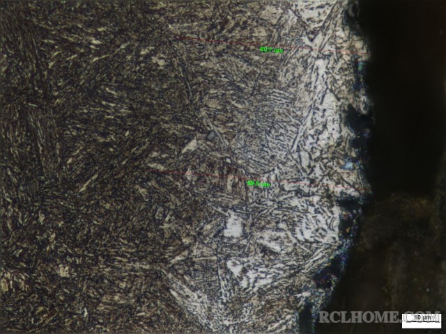

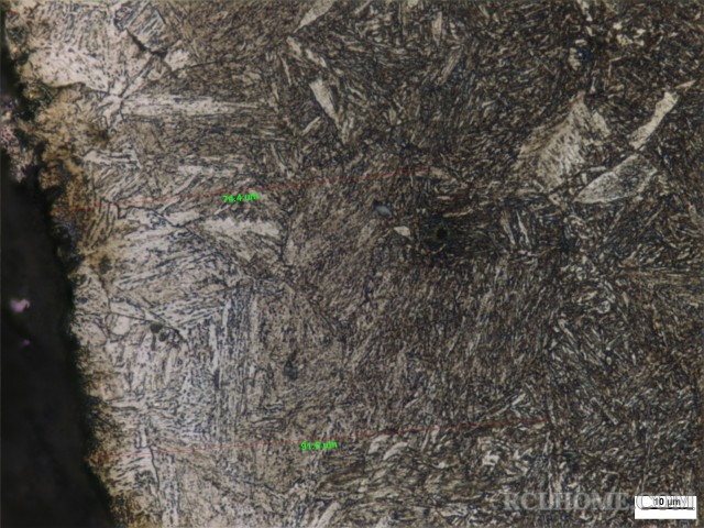

 楼主| 发表于 2013-6-24 21:32:32 | 显示全部楼层
吉祥如意 发表于 2013-6-8 11:32
建议清淡可不可以拍几张体视显微镜的图片(50-100倍)上传。
500x-边.jpg 500边 500x-1边.jpg 500边 500x-心.jpg 500心

发表于 2013-6-24 22:26:28 | 显示全部楼层
Decarbed 脫碳 at the extreme surface ? 看似如此. 可測 HV 顯現.
裂源易找, 為何自此起裂較費腦力.
 楼主| 发表于 2013-6-25 08:19:28 | 显示全部楼层
裂源易找, 為何自此起裂較費腦力. ...
脱碳在要求范围内。

发表于 2013-6-27 05:17:23 | 显示全部楼层
      1、在往复弯曲作用下,进给时拐角的外侧承受拉应力,内侧承受压应力;返回时应力恢复到原状。因此,在正常疲劳断裂情况下,疲劳源应当在拐角的外侧(即承受拉应力一侧)。
    2.断口为什么出现光亮的月牙区?认为是疲劳区往复张合摩擦造成的,仔细观察会发现越在外面越光亮,往里渐暗。
    3、当疲劳裂纹扩展到一定程度,由于整个截面变小,强度减弱,裂纹会发生快速扩展(即有撕裂的韧性断裂区)。
    4、最终,在拐角内侧产生瞬间断裂。
    5、疲劳源应当是拐角外侧表面质量问题(多处黑点及一定深度的脱碳层)。
    6、目前疲劳试验已达到11万次,距离标准还有多少?
Jasen + 20 感谢交流

发表于 2013-6-27 17:35:27 | 显示全部楼层
应当属于正常疲劳断裂了。过去最高达到多少次?

发表于 2013-7-6 00:06:40 | 显示全部楼层
清淡 发表于 2013-6-25 08:19
脱碳在要求范围内。
Decarb induces tensile stress which is bad for fatigue life.
 楼主| 发表于 2013-7-6 09:29:59 | 显示全部楼层
没有脱碳那看肯定是最好的了,但是原材料来就有。要求小于线径的1.5%,这个范围就太大了。
2608
2608
发表于 2013-7-6 17:14:00 | 显示全部楼层
裂源應使用SEM觀察. 正面/側面.
外徑上的烤漆 可用溶劑溶掉嗎?
Jasen + 20 感谢上传
 楼主| 发表于 2013-7-6 19:43:47 | 显示全部楼层
LeoMet 发表于 2013-7-6 17:14
裂源應使用SEM觀察. 正面/側面.
外徑上的烤漆 可用溶劑溶掉嗎?
可以用磷酸脱掉或高温烤掉,但是都可能伤害断口。电镜我们没有,只能这样看看,现在断口都已经破坏了。前辈想看什么?方不方便给我说说想法,以后我还按前辈说的思路去分析。我现在猜测前辈是不是想看看脱碳造成的疲劳源?脱碳造成的疲劳源有什么特征?电镜看到的是什么样?
2608
2608
发表于 2013-7-6 23:38:07 | 显示全部楼层
疲勞源一定要用SEM看  熱處理金相看其他位置就可.
一般斷口看SEM 就足夠了.
稍脫碳誘生拉應力, 一定不行. 稍增碳可.
電鏡我都可到大學裡租用.
