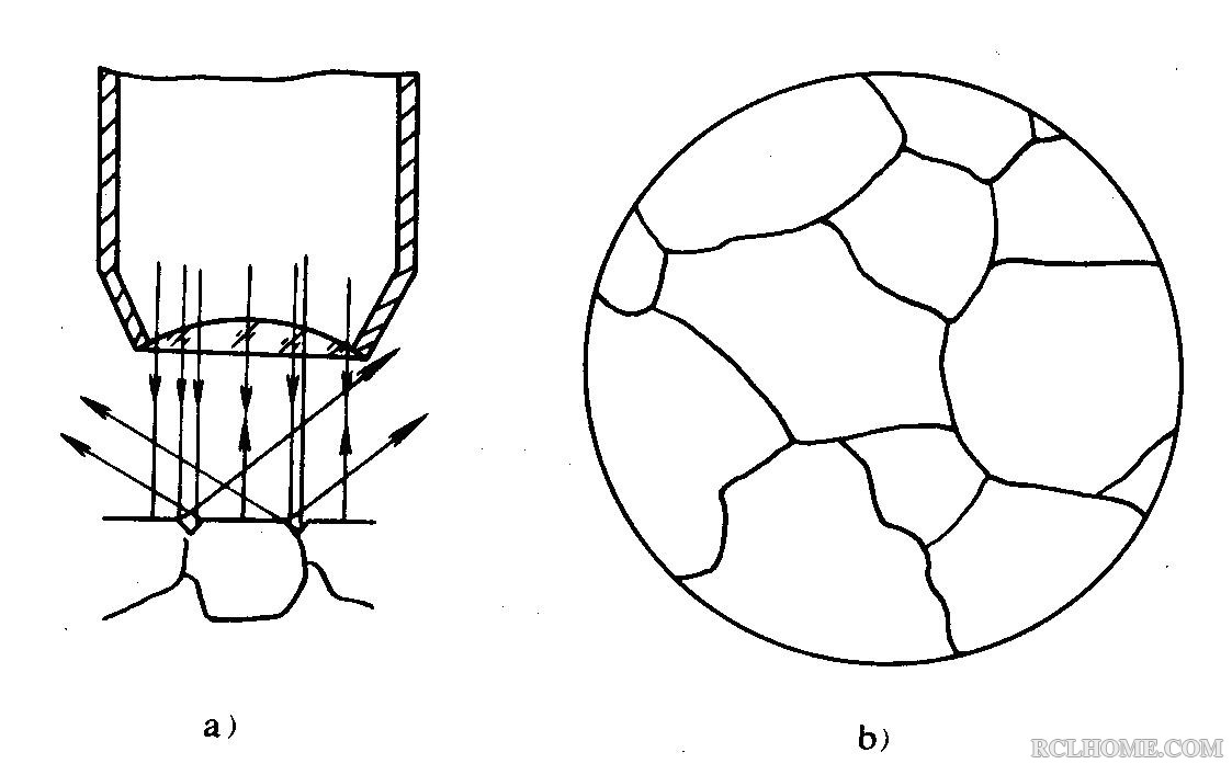

发表于 2013-6-14 08:07:20 | 显示全部楼层
这个问题已经不是第一次见到了,这个要先去了解显微镜工作原理才行。这里牵涉到光学问题,一个平面光照上去全部返回,但是一个坑坑洼洼的光照上去会往各个方向发散,到不了眼睛,所以我们觉得是黑色的。而我们采用暗场利用的就是光线斜设,结果不平才能把光线反射如眼镜,而平的地方直接往一个方向反射,根本到不了眼镜,所以变黑了。要理解清楚这个原理,必须的搞懂显微镜光学系统才行。

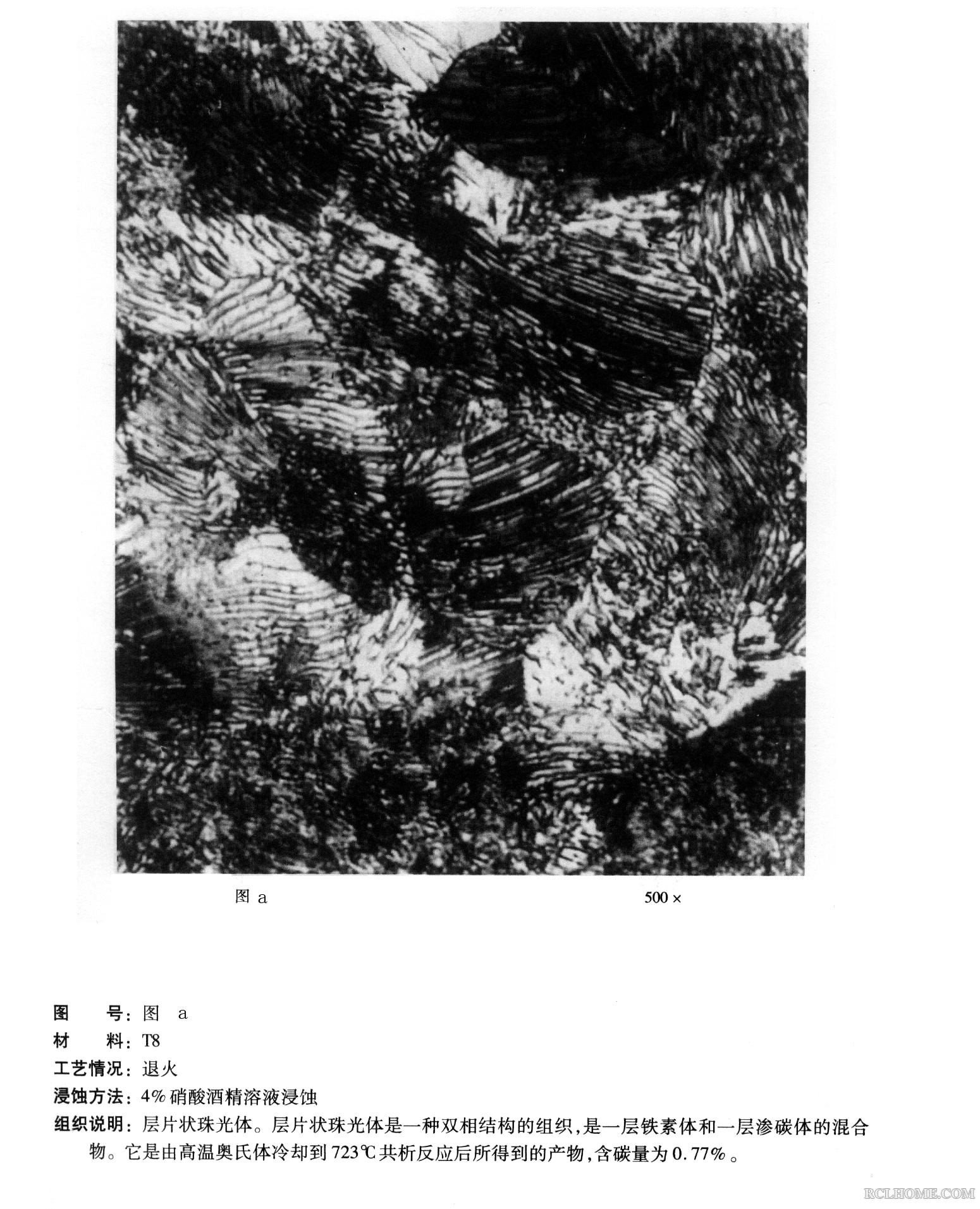

发表于 2013-6-14 10:03:35 | 显示全部楼层
残阳对这个问题有个答案哦,觉得还是蛮对的。其实清淡说的已经很对了,紫丁香说的有点不对,当然,铁匠是早就知道的。
1)光学原理:对于明场,入射光是垂直抛光面的,所以对于平整部分,如同镜子,会把大部分光反射回去,显得亮、白,对于不平整的部分,如同沙坑,属于漫反射,光反射到四面八方,回到目镜里的光少,就会显示黑色。
2)在研究晶粒度时,晶界处腐蚀较深,且不规则,形成沟壑状,用上述光学原理解释,会很容易。对于基体,由于是平整单相,腐蚀的时候没有明显差异,可以认为是整体被削去(腐蚀掉)一层,但依然保持平整,依然与入射光线垂直,因此,基体是白色的,晶界是黑色的。
3)研究铁匠这个问题时。珠光体是铁素体与渗碳体间隔排列而成。腐蚀后,铁素体和渗碳体作为单相,按2)解释都是白色的。但铁素体与渗碳体之间存在相界(是相界,而不是晶界,紫丁香的小错误)如同2)里的晶界一样,最后显示为黑色。为什么珠光体显示黑色呢?就是因为这个相界与相界离的太近,以至于看不清彼此的间隔。当然,一团珠光体,里面有那么多相界,也就是那么多黑线,自然比一块铁素体来的黑。
4)为什么有的组织易腐蚀,有的难腐蚀。这就得从腐蚀机理上去看了。腐蚀,其实是电化学腐蚀。需要一个阳极一个阴极。因此单相组织比双相组织耐腐蚀。对于单相组织,晶界会扮演另一极,从而被腐蚀出晶粒度。至于同为单相,有的耐腐蚀,有的不耐腐蚀,这是因为其本身的电位高低。再深入,残阳也不知道怎么解释啦。。。

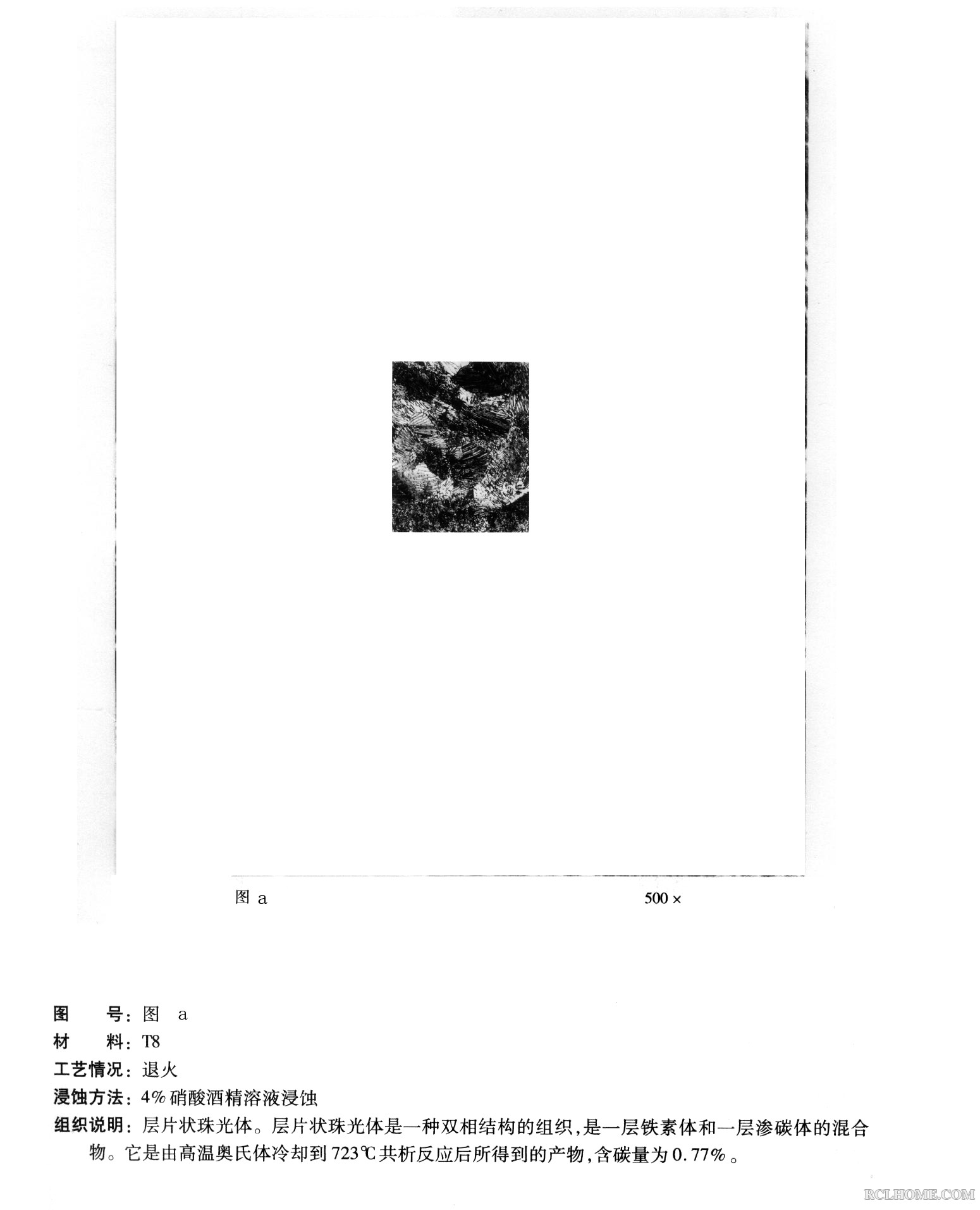

在同样试样下,不同比例的观察结果:这是我制作的。500×为原图,小图为缩小5倍。
夏日凉风 + 10 感谢上传
