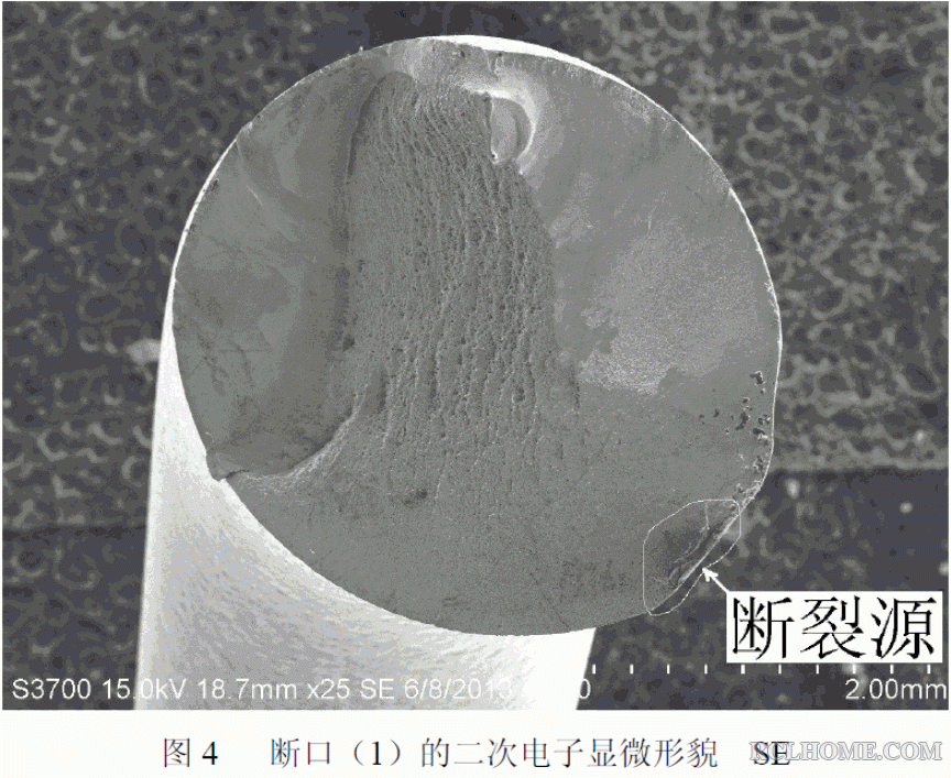

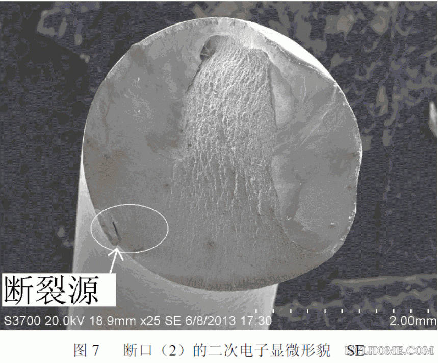

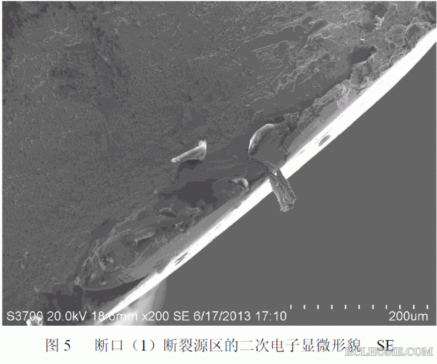

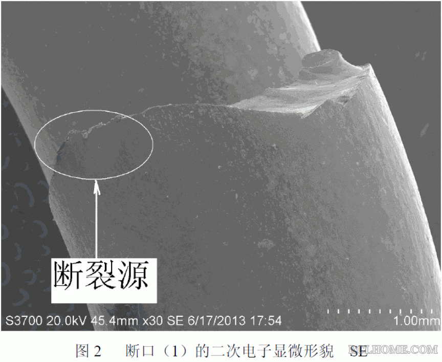

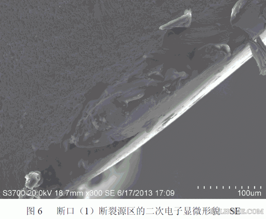

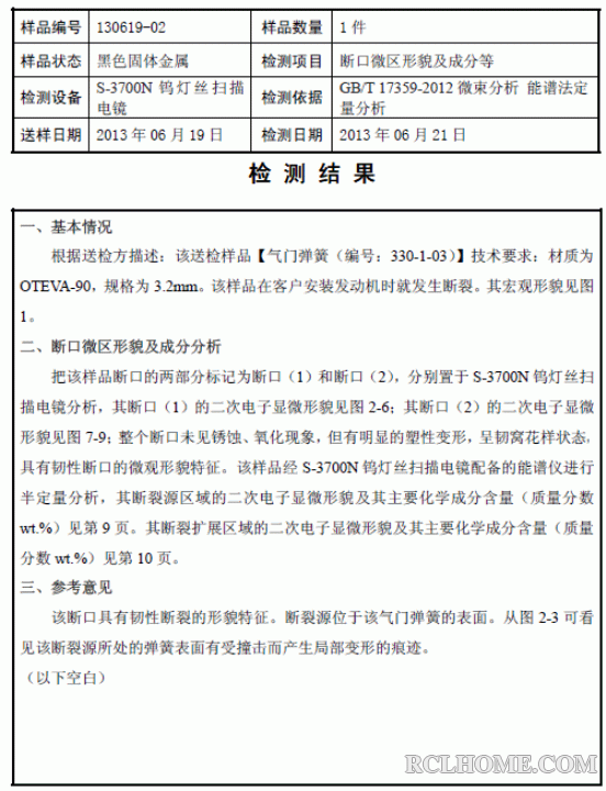

大家看看这个断口,他们说是装机后还没运行就断了,可能刚开运行就断了。你们看断口,像是没运行过的嘛?还有就是这个断后出现阶梯状,这个形成原因是什么?这份报告没对整个断面扫面,我本来想看看整个断面的。你们觉得这种断口可能是夹杂引起的嘛?材料供应商也送瑞典实验室检测,但是瑞典实验室不对断口扫面,那个老外说这个没有夹杂断裂的特征,所以没对断口扫面。我想问夹杂断裂特征是怎样的?谁有图片分享一下,谢谢!还有报告说的断裂源有明显的塑形变形,我明天去检测脱碳和夹杂。
       大家对这个断口有什么看法?我按大家的意思去找找原因。

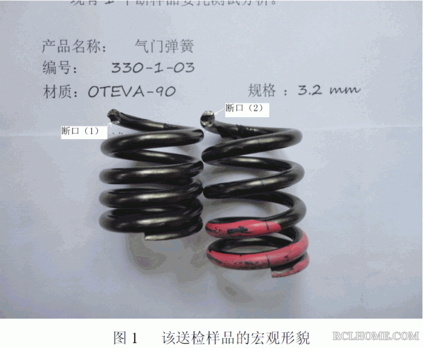

两个弹簧是同一型号?
为什么1号没有形变,2号有拉长现象?

为什么1号没有形变,2号有拉长现象?
是同一根弹簧啊。

我是要找原因。对这个不合格品断裂的看法,因为是批量产品里的个别问题,我在想是不是材质问题,材质问题多半是夹杂。但是材料商那边说没夹杂断裂的特征,所以断口他们都不扫描。大家觉得原因可能是那些,客户那里是不是也可能有不正确的使用,他说装上去就断,像是装上去就断的断口嘛?

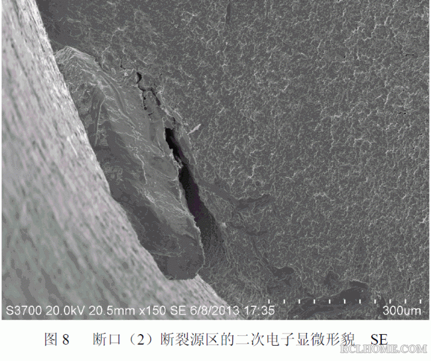

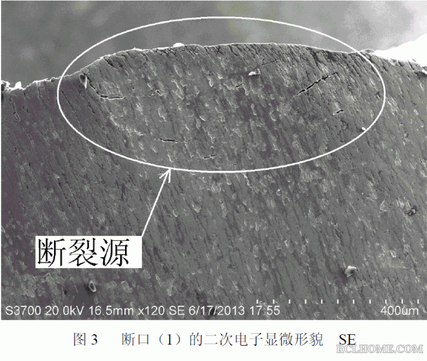

从图3来看,似乎是有侧向受力的痕迹。断裂源处有明显的变形。

图8显示是明显的塑性断裂特征,铁匠比较倾向于弹簧在使用状态下,意外受到测向冲击应力,过载引起的塑性断裂。

1. 夹杂没证据,需进一步检测;
2. 两件均有明显的塑性变形;
3. 报告中提到,有撞击的可能。
金相及性能检验有异常吗?

我看了一下报告说的裂纹源,那个位置靠近弹簧内侧。如果说是过载造成的,我觉的这点应该在弹簧压并才对啊?如果真是版主说的那样,只能说这个弹簧受到不是垂直的力,而是扭曲过载力。    怎么没想到,很可能就是客户使用不当。客户那边是我们最难找的问题。

图3很说明问题,为什么会有这样的变形?

这点能否再说详细点?

圆柱面上出现了塌陷的变形,什么情况下,弹簧会在这个方向上受到应力,造成这种变形呢?铁匠不明白,因为对装配和使用情况不明。你想想看,怎么会这样呢?

我也刚开始做失效分析,仅能提一点点建议。夹杂物的断口我资料上看见过,一般上在电镜下面很明显的(1000-2000倍),比如说氧化物夹杂,电镜下就是一个很清晰的球状物,周边比较光,比如说硫化物夹杂,这个夹杂电镜很清晰的条带,这比显微镜下看清楚多了,颜色上与周围会有区别能看出来的。我也只能含糊的这么讲一下。你说的夹杂在心部,因为夹杂而导致的断裂我没有见过,不太清楚。我同事中做过很多失效,好像只有一两例是因为夹杂而导致的失效,很少!

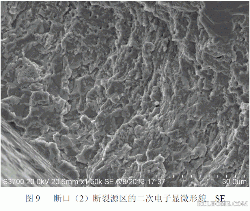

版主也在做失效分析?今天我去了华南理工,去看了断口扫描。那个老师说这个应该是韧性断口,但是韧窝很难找到。后来找到一部分,都是1000倍下的了,说明韧窝很浅。那个老师说我们这个应该是韧性断裂才对,这样的话很可能是我们的材料问题。后来我问,如果是韧性材料,但是受到突然的断裂,韧性断裂的韧窝特性是不是不太明显,那老师说对的。而这点和客户说的刚装机断裂相吻合。后来我又想扫面夹杂,但是我们弹簧没破坏,很难高倍扫描。他说我那个不可能是夹杂引起的。

韧窝不明显有可能啊,首先你这个弹簧应该强度较高吧,或者冷拉处理之类的强化过吧?还有一个你要看明显的韧窝,裂纹源区尽量把倍数稍微放大一点找一找,真是韧性断裂应该能找到的,如果断口表面磨损或氧化严重可能也会比较难找。
