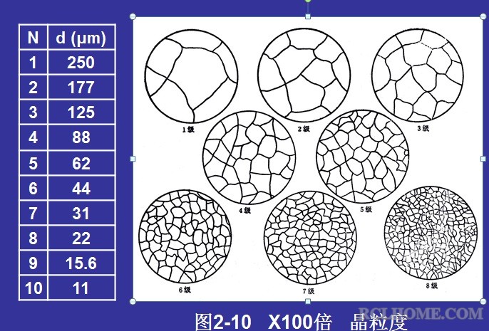

   晶粒度是表示金属材料晶粒大小的程度,它由单位面积内内所包含的晶粒个数来度量,也可用直接测量晶粒平均直径大小(用毫米或微米)来表示。晶粒度级别越高,说明单位面积中包含晶粒个数越多,也就是说晶粒越细。
   金属材料或零件的晶粒大小和形状,随材料或零件的加工工艺过程不同可在很大的范围内变化,而不同大小的晶粒对机械性能及理化性能有很大影响,所以在生产实践中往往要控制晶粒大小。

   一般情况下,随着晶粒细化,可以提高金属材料的屈服强度、疲劳强度、塑性和冲击韧性,降低钢的脆性转变温度。因为晶粒越细,晶粒空间取向越多,晶界总长度越长,位错移动时阻力越大,所以能提高强度和韧性。因此,一般要求强度和硬度高、韧性好的结构钢、工模具钢及有色金属,总希望获得细晶粒。
   工业纯铁(铁素体)晶粒大小对机械性能有明显影响,随着铁素体晶粒细化,强度与塑性不断提高。
   根据研究认为:钢的强度与晶粒平均直径的平方根的倒数成直线关系。其数学表达式为:σ=σ0+Kd-1/2
   σ——钢的强度(kgf/mm²),σ0——常数,相当于钢单晶时的的强度(kgf/mm²),K——系数,与材料性质有关,d——晶粒的平均直径(mm)。
   实验证明,将合金结构钢的奥氏体晶粒度从9级超细化到15级后,屈服强度(调质状态)从115kgf/mm²提高到142kgf/mm²,并使脆性转变温度从-50℃降到-150℃。将低碳钢的铁素体晶粒度从8级超细化至16级后,屈服强度(退火状态)从20kgf/mm²提高到55kgf/mm²。将碳素工具钢的奥氏体晶粒度从8级超细化到15级后,其硬度(低温回火状态)从63.5HRC提高到65HRC。

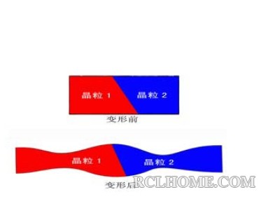

晶界对塑性变形有较大的阻碍作用。如下图所示是一个只包含两个晶粒的试样经受拉伸时的变形情况。由图可见,试样在晶界附近不易发生变形,出现了所谓的“竹节”现象。这是因为晶界处原子排列比较紊乱,阻碍位错的移动,因而阻碍了滑移。很显然,晶界越多,晶体的塑性变形抗力越大。这就是说的细晶强化作用!
所以因为 + 20
 楼主| 发表于 2013-7-5 09:09:48 | 显示全部楼层
细晶粒的多晶体不仅强度较高,而且塑性和韧性也较好。
因为晶粒越细,在同样变形条件下,变形量可分散在更多的晶粒内进行,使各晶粒的变形比较均匀,而不致过分集中在少数晶粒上,使其变形严重。另一方面,晶粒越细,晶界就越多,越曲折,有利于阻止裂纹的传播,从而在其断裂前能承受较大的塑性变形,吸收较多的功,表现出较好的塑性和韧性。

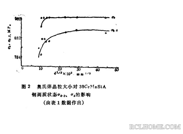

发表于 2013-7-5 09:21:11 | 显示全部楼层
所以因为 发表于 2013-7-4 17:01
这个晶粒粗大是在什么范围?
请看图

 楼主| 发表于 2013-7-5 09:29:20 | 显示全部楼层
这个图是说,晶粒越小,强度越低吗?
然后晶粒大到某一尺寸的以后,晶粒继续增大,强度不再增加?
那我们以后都去拿粗晶好啦。

发表于 2013-7-5 09:43:10 | 显示全部楼层
aaron01 发表于 2013-7-5 09:29
这个图是说,晶粒越小,强度越低吗?
那我们 ...
这个数据与我们常说的是不一样。
但这是别人做出来的实验数据。
具体可参考金属热处理1988年第十期里面的 奥氏体晶粒大小对30CrMnSiA 调质状态机械性能的影响
 楼主| 发表于 2013-7-5 09:49:37 | 显示全部楼层
upposition 发表于 2013-7-5 09:43
这个数据与我们常说的是不一样。
但这是别人做出来的实验数据。
具体可参考金属热处理1988年第十期里面的 ...
我不信这样的数据,不知道是不是有什么前提,或者是作者搞错什么东西了,你想想如果晶粒大到0级,或者比0级还大10倍,强度会高吗?
粗晶易断是有无数实例证明过的,易断的东西,强度自然就不会高。
孤鸿踏雪 + 10 感谢上传

发表于 2013-7-5 10:03:49 | 显示全部楼层
aaron01 发表于 2013-7-5 09:49
我不信这样的数据,不知道是不是有什么前提,或者是作者搞错什么东西了,你想想如果晶粒大到0级,或者比0 ...
对,这里作者的结论是有前提的。也就是晶界强化占主导因素。而作者说的这种现象的造成是由于弥散强化作用占了主导。

发表于 2013-7-5 10:07:48 | 显示全部楼层
吉祥如意 发表于 2013-7-5 09:58
请蓝虎把原文给铁匠传上来。
原文下载:1988年第十期
http://www.rclhome.net/forum.php ... =1001&extra=&page=3
奥氏体晶粒大小对30CrMnSiA 调质状态机械性能的影响.rar
527.12 KB, 下载次数: 14

 楼主| 发表于 2013-7-5 10:08:15 | 显示全部楼层
upposition 发表于 2013-7-5 10:03
对,这里作者的结论是有前提的。也就是晶界强化占主导因素。而作者说的这种现象的造成是由于弥散强化作用 ...
我觉得这个作者水平不怎么样,毕竟是论文,不是教科书,出错很正常。
他干脆说靠碳化物强化得了。怎么讨论奥氏体晶粒度会扯到回火上去,奥氏体晶粒度和析出多少碳化物有关系吗?

发表于 2013-7-5 10:37:59 | 显示全部楼层
他干脆说靠碳化物强化得了。怎么讨论 ...
其实是这么回事
我们是在讨论晶粒大小对机械性能的影响
但很多方面会影响机械性能。
讨论这个问题的前提是晶粒度大小改变,其它影响机械性能的因素不变
但问题是你晶粒度大小改变了,能保证影响机械性能的其它因素不会改变呢?
 楼主| 发表于 2013-7-5 10:51:43 | 显示全部楼层
upposition 发表于 2013-7-5 10:37
其实是这么回事
我们是在讨论晶粒大小对机械性能的影响
但很多方面会影响机械性能。
那倒也是,这个研究是不好做。
刚才看完了那个论文,他的数据是带前提的,就是调质态零件的状态下测机械性能。
另外,他的数据也表明了,粗晶的话,塑性和韧性下降了很多。
