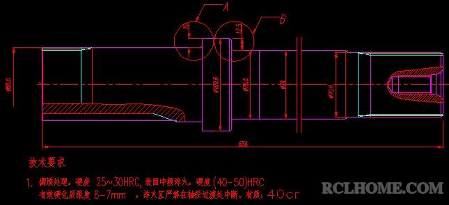

A、B处这样的台阶轴,用中频连续感应器能否加工!
大家能否给个方案!

这个技术要求有问题,硬化层应画出,不同部位要求不同。

最近接到的图纸热处理技术要求都是直接文字说明,肯定是仿图纸的,现在主要是2个台阶处用连续加热中频感应器能否做到,从头到尾有一个连续加热中频感应器。

It  is  very difficuit  to satisfy  this  request.用一个感应器做2次。中间可能会有硬化层接缝。

那两个角层深也要6-7个吗?

那个浅的可以,深的角都烧化了。
发表于 2013-6-29 19:27:53 | 显示全部楼层
做仿形问题不大,扫描式淬火也就是加预热,或者脉冲式加热。但喷液就是个问题。必须有两个方向上的喷液否则其中一个R角处可能冷却不足。调试过程也很麻烦

可以用一个感应器扫描淬火完成。

落差有12个,层深6-7MM,这个零件是要求从这一头干到另外一头?中间不能断开,粗的地方和细的地方的投功率不一样吧?

用整体感应器肯定是没问题,前提是楼主的设备功率、频率、喷水量要够,
之前我说过直径相差16mm
但是这个……单边落差就12.5mm了
需要试验
有难度

估计设计者并不一定要求连续扫描淬火。

是的,只要求中频淬火,如何中频淬火,都是自己决定!我这的这种图纸都是这样!

可靠一点,还是三段淬火处理比较好。

如果三段淬火,变径处过度位置就可能出现淬火软带啊!
我想从中间的变径处向2段淬火。

不会的。台阶处有12毫米的落差,处理好应该不会出现软区。这样处理各段的质量容易得到控制。当然,别人的好观点,也请采纳。

尹工说的好,这种方法我一直没有用过,还需要与开发部沟通,可能他们不同意!
如果不影响使用性能!我觉得看还可以试试!

老吉的方法可用2个直径的感应器3次做。

是这个意思。但不一定是最佳的办法。只能说是个成功的办法。完成技术要求而已。

连续淬火不行,用整体淬火。我们有这方面的经验。

整体淬火的2台床子都满载和,只有选择连续淬火!
