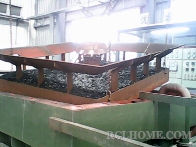

发表于 2013-7-10 15:08:40 | 显示全部楼层 |阅读模式
我们基本上半年一次!

 楼主| 发表于 2013-7-10 15:50:02 | 显示全部楼层
察哈尔汗 发表于 2013-7-10 15:34
我们当时用的无保护气氛,清理油池的频率基本上是一年一次,不过每次工作量的确蛮大的,都是党员们的活。 ...
我们也是无保护气氛,半年氧化皮差不多要满了,托盘高0.5米。

 楼主| 发表于 2013-7-10 16:14:30 | 显示全部楼层
吉祥如意 发表于 2013-7-10 16:11
不知体积大小呀。比重按4计算吧。
3.5×3.2×0.5

发表于 2013-7-17 11:27:43 | 显示全部楼层
高工的工装很有意思,我多问一下啊。这个油池清理氧化皮时还需要将油抽出去吗?
发表于 2013-7-17 11:34:24 | 显示全部楼层
穷开心 发表于 2013-7-17 11:27
高工的工装很有意思,我多问一下啊。这个油池清理氧化皮时还需要将油抽出去吗? ...
直接提起来有问题吗?
 楼主| 发表于 2013-7-17 11:40:33 | 显示全部楼层
不是油池,冷却介质是PAG。油池我们也是同样清理,不需要将介质抽出的,直接提起来放在地上清理的。
