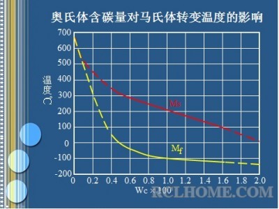

过冷度指的是理论结晶温度与实际结晶温度之差。提高奥氏体化温度,奥氏体中的含碳量增加,使MS点下降,过冷度就增加。

大为感谢啊,这个图我刚刚还画了下,就是没想起你说的提高奥氏体化温度,奥氏体中的含碳量增加。看到你说的顿时茅塞顿开啊

硬度可以简单的理解成为获得马氏体的能力,提高淬火温度,奥氏体的溶碳量增加,C曲线右移,淬火临界速度也随之降低,在同样的冷却速度下,得到的马氏体也越多。
另外,随着淬火温度的提高,溶解到奥氏体中的合金元素也越多,除钴和铝,都使C曲线右移,MS点降低,
