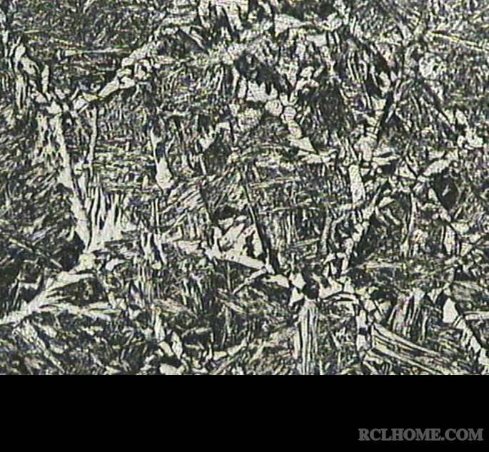

发表于 2013-1-7 23:46:19 | 显示全部楼层
复习一遍:大家熟知的魏氏组织。
以前以后 + 10 感谢上传!

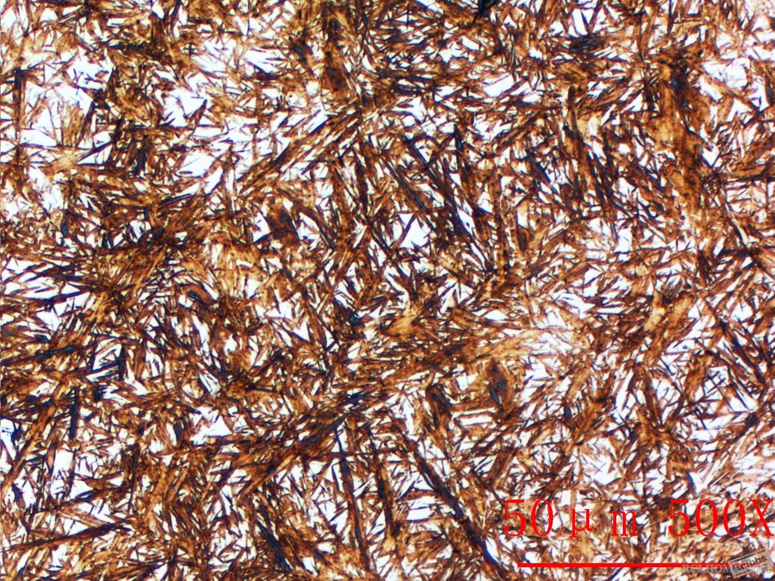

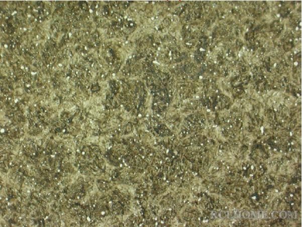

落水残阳 发表于 2013-1-5 23:13
1.晶粒粗大2,马氏体针更长,3,无或少未溶碳化物。
过热的轴承钢淬火组织
过热的轴承钢淬火组织
正常的轴承钢淬火组织
正常的轴承钢淬火组织
以前以后 + 10 感谢上传!

发表于 2013-4-6 16:12:27 | 显示全部楼层
风来疏竹 发表于 2013-1-7 23:46
复习一遍:大家熟知的魏氏组织。
这种组织不能作为过热组织看待,可否。
