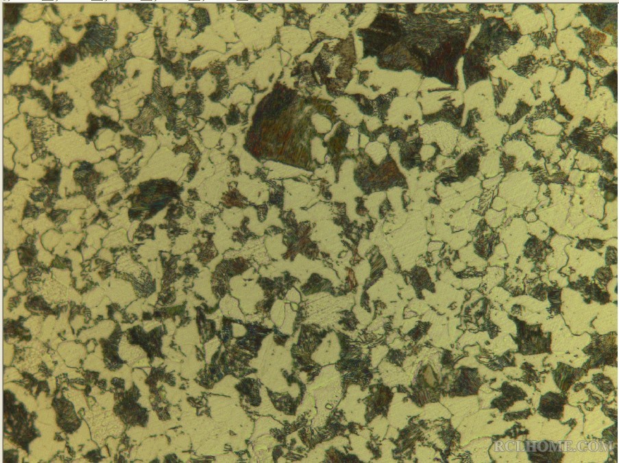

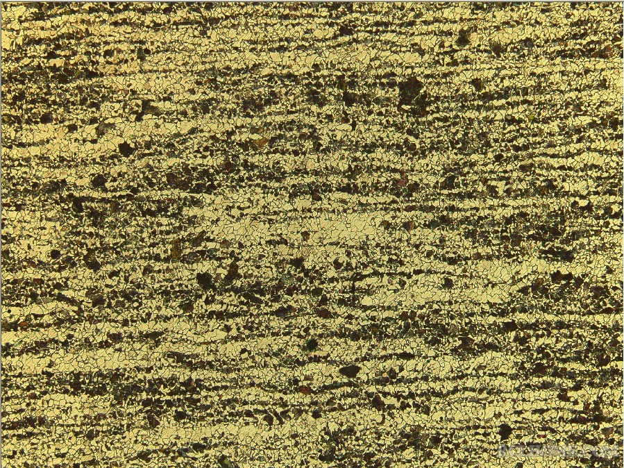

两组材料分别是德国与意大利送来的内输入轴正火毛坯件!请大师们评评!注:德国布氏硬度148HB左右,意大利252HB左右!
德国材料:
                                  500X组织                                                                                 100倍带状

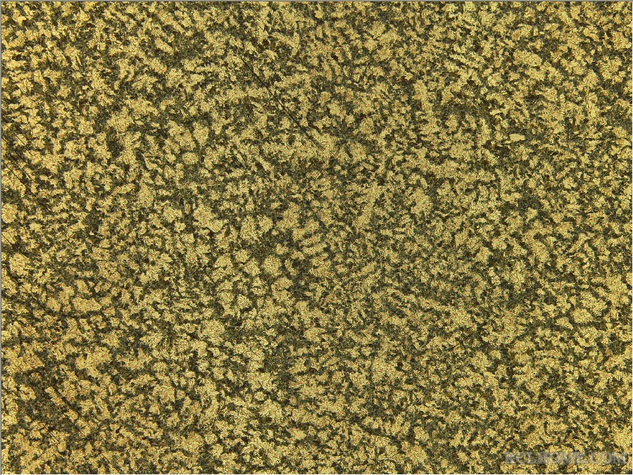

意大利材料:
参与人数 2金钱 +40 收起 理由

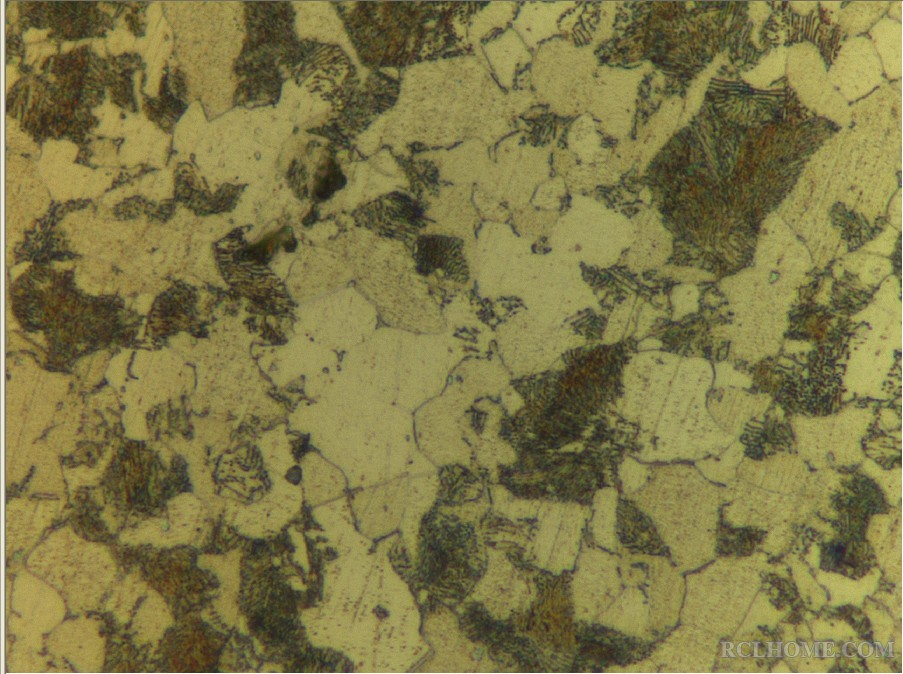

 楼主| 发表于 2013-8-6 10:16:52 | 显示全部楼层
一千倍图片

发表于 2013-8-6 12:53:30 | 显示全部楼层
德国件似乎有混晶问题。
发表于 2013-8-6 13:02:40 | 显示全部楼层
估计是为粗加工作准备。最终热处理前,仍要进行预备热处理?

发表于 2013-8-6 14:40:32 | 显示全部楼层
aaron01 发表于 2013-8-6 12:53
德国件似乎有混晶问题。
      二者带状都比较严重

发表于 2013-8-6 17:47:26 | 显示全部楼层
意大利的感觉是冷塑形变形一样,硬度也像是塑变强化造成的。

发表于 2013-8-7 21:48:33 | 显示全部楼层
yxgaxx 发表于 2013-8-6 10:24
可是锻造工艺不详!大师你给评评意大利的材料是正火组织么
我觉得意大利的最后不是正火,有冷变形。

发表于 2013-8-8 08:18:48 | 显示全部楼层
清淡 发表于 2013-8-7 21:48
我觉得意大利的最后不是正火,有冷变形。
请问高工,为什么能说是冷变形呢?我看他得1000倍照片组织很是均匀啊。不太了解!请高工指教

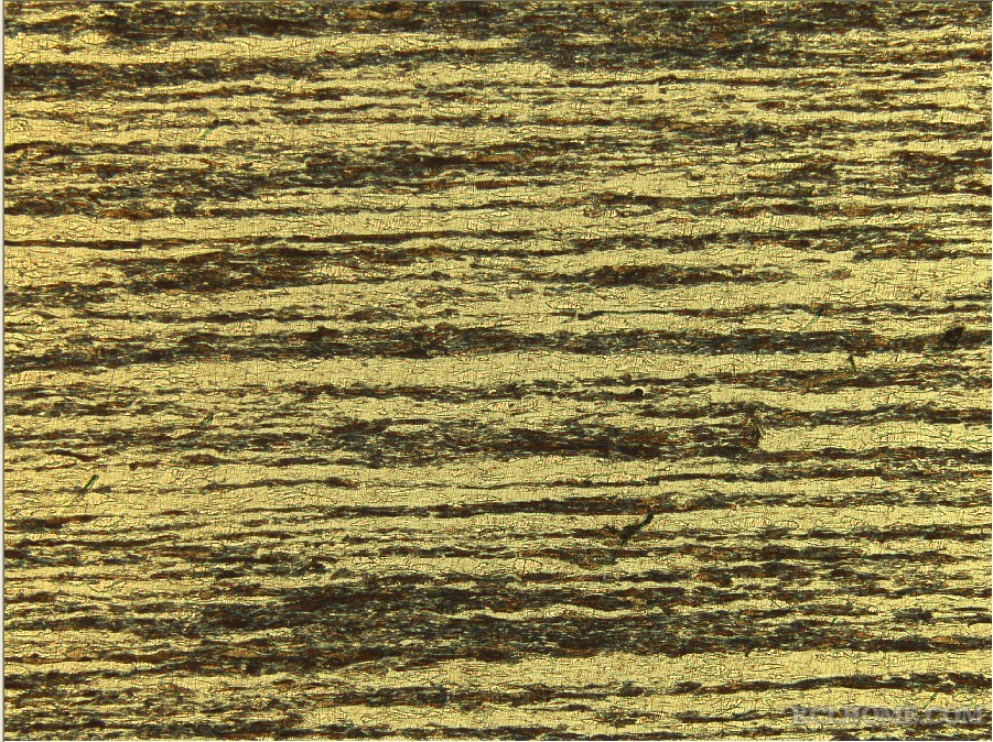

发表于 2013-8-8 08:20:58 | 显示全部楼层
穷开心 发表于 2013-8-8 08:18
请问高工,为什么能说是冷变形呢?我看他得1000倍照片组织很是均匀啊。不太了解!请高工指教 ...
第二个带状看出可能是冷变形过。

发表于 2013-8-8 08:29:11 | 显示全部楼层
清淡 发表于 2013-8-8 08:20
第二个带状看出可能是冷变形过。
开始我也感觉没有经过正火,而是冷变形,但是不知道那个意大利1000倍是否是第二个带状组织的放大。从1000倍看,感觉是经过热处理的像!
