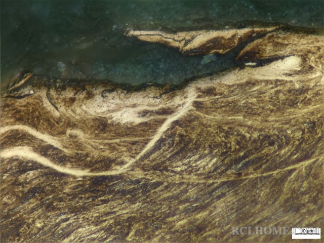

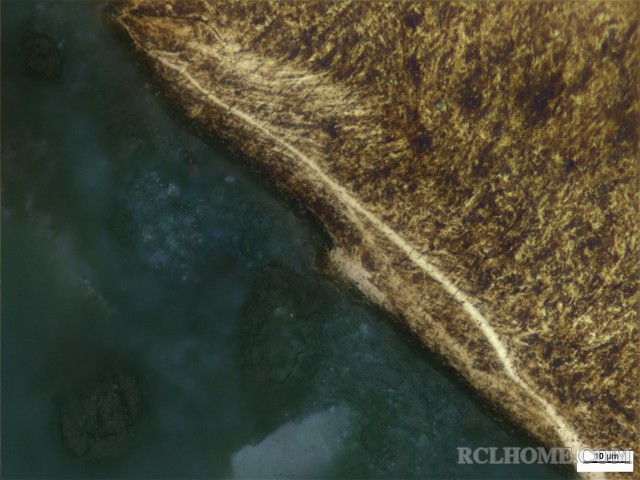

1000x-1~1.jpg 1000x~4.jpg 大家看这两张里面白色的条,这是怎么形成的。之前看到吴老师这个帖子http://www.rclhome.net/forum.php?mod=viewthread&tid=5499低35楼提到,说是应力高的地方,这是怎么形成的了?为什么腐蚀出来就是白色的条了?

发表于 2013-8-7 22:12:16 | 显示全部楼层
金属流变带。
金属发生流变,会引起耐腐蚀性能不同,变形越大的地方,越耐腐蚀。。。。。。。
 楼主| 发表于 2013-8-7 22:16:50 | 显示全部楼层
fengfeng 发表于 2013-8-7 22:12
金属流变带。
金属发生流变,会引起耐腐蚀性能不同,变形越大的地方,越耐腐蚀。。。。。。。 ...
喷丸常常造成这种情况吧?

发表于 2013-8-7 22:20:55 | 显示全部楼层
抛丸我没看过,不好说。
流变耐腐蚀,是成立的。
你可以找块钢板,用锤子砸变形,然后看看流变是怎么耐腐蚀的。。。。。

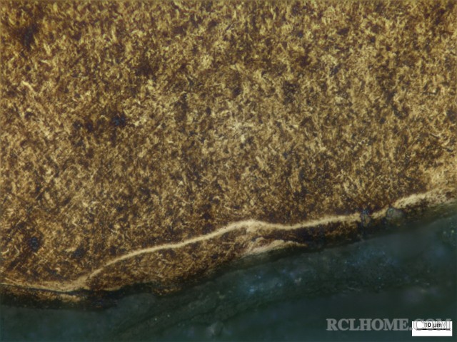

今天我镶嵌,因为我镶了两个一样的样,为了做区分,我放了一颗钢丸在一个样旁边一起镶嵌。结果我看这个样的时候,发现钢丸好像有这个现象出现。本来打算镶十几颗钢丸看看的,结果活多得很没时间,如果明天有时间我腐蚀再看看。

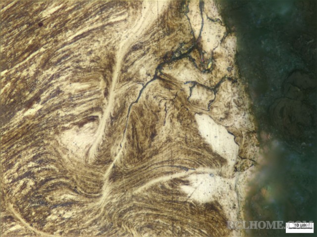

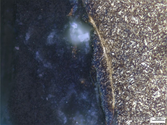

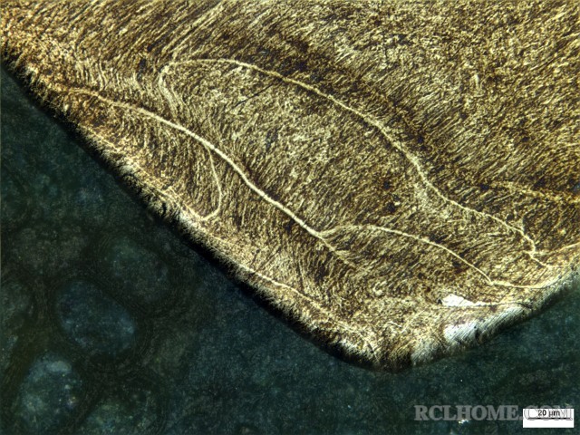

500x~4.jpg 1000x~7.jpg 1000x-2~1.jpg 1000x-3.jpg 这是我无意间在钢丸上发现的,和上面的类似吧?
发表于 2013-8-14 16:30:58 | 显示全部楼层
最后2照片,1像卫星云图,1个像海浪。呵呵

发表于 2023-1-6 09:31:53 | 显示全部楼层
绝热剪切研究应该对理解这个白亮应变条有帮助
