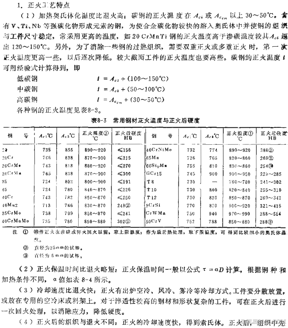

前面给出碳钢AC3+30-50,后面的经验公式又给出AC3+100-150,适用于大截面尺寸的么
和环境和环境
发表于 2013-8-9 15:19:53 | 显示全部楼层
upcdeng 发表于 2013-8-9 15:13
前面给出碳钢AC3+30-50,后面的经验公式又给出AC3+100-150,适用于大截面尺寸的么 ...
     看来前面所讲的碳钢正火温度“在Ac3以上30~50°C”仅适用于高碳钢 。而高碳钢是没有Ac3的

发表于 2014-1-27 20:38:47 | 显示全部楼层
这个截图是出自什么书?
我不是专做热处理的,但是想问:一般出热处理工艺手头上需要准备什么工具书?
27
27
发表于 2014-1-27 22:25:18 | 显示全部楼层
20号钢渗碳干什么用啊!又是偷工减料!
王震BLOG:一个关心中国金属材料与热处理技术的人
发表于 2014-1-28 20:10:13 | 显示全部楼层
panandyming 发表于 2014-1-27 20:38
这个截图是出自什么书?
我不是专做热处理的,但是想问:一般出热处理工艺手头上需要准备什么工具书? ...
        这个出自安正昆编写的《钢铁热处理》(机械工业出版社,1985年版)
