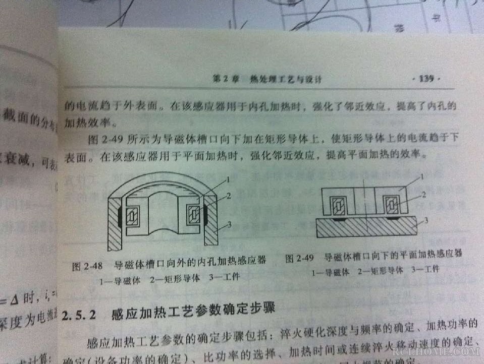

 楼主| 发表于 2013-8-24 20:08:33 | 显示全部楼层
http://www.rclhome.net/forum.php?mod=viewthread&tid=2883
磁导体怎么加?不是很明白

发表于 2013-8-24 23:26:48 | 显示全部楼层
看看哦,哈哈
签到天数: 5 天
84
367
367
 楼主| 发表于 2013-8-24 23:39:03 | 显示全部楼层
感谢
非常感谢
兄台 你这本书在哪儿可以买到哩
或者可否说一下 书名 编者
一帆風順只是一種願望  風雨坎坷才是一種宿命
签到天数: 219 天
59
791
2457
2457
发表于 2013-8-24 23:44:25 | 显示全部楼层
真的好菜 发表于 2013-8-24 23:39
感谢
非常感谢
兄台 你这本书在哪儿可以买到哩
哈哈,这书不值得买,感应淬火只花了区区三五页买的,我借别人书看了一眼而已
