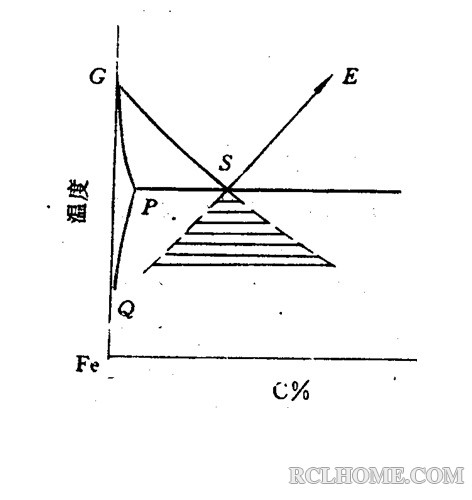

假设:材料50Mn正火,尺寸Ø120mm*1000mm;正火要尽可能多的得到珠光体;从伪共析的理论看,只要冷速适合进入GS线和ES线的反向延长线所组成的阴影区,这样就能在铁素体来不及析出的情况下,得到全部的珠光体组织。

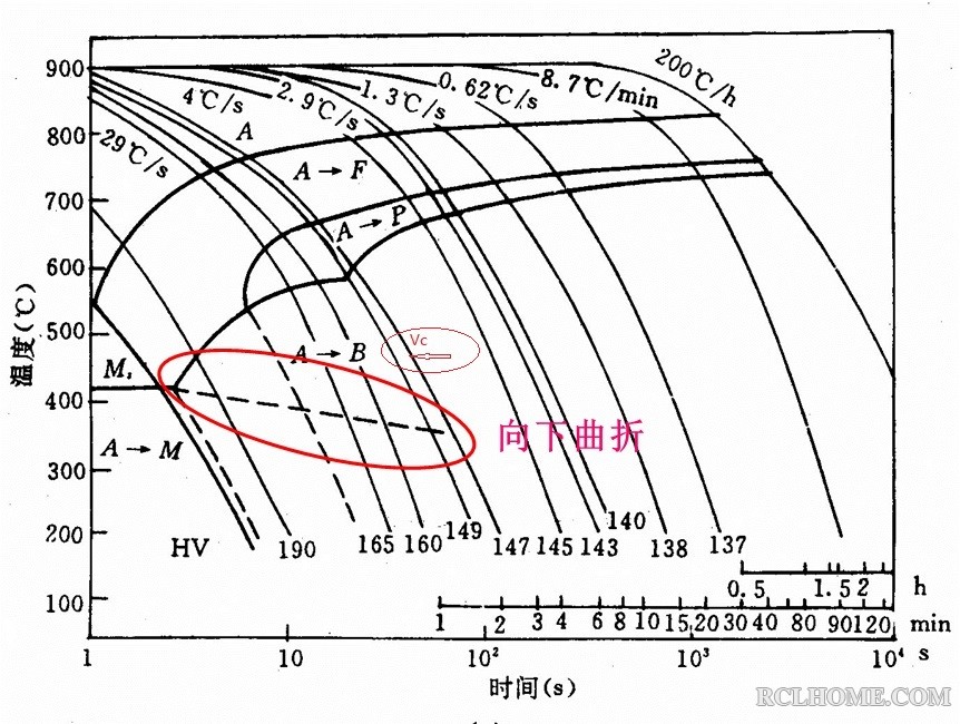

发表于 2013-8-26 16:26:02 | 显示全部楼层
如上图,亚共析钢的CCT图,你的零件冷却速度只要低于图中红笔标出的临界冷速Vc,就不会有贝氏体了,此时组织是铁素体和珠光体的混合物。

 楼主| 发表于 2013-8-26 16:35:40 | 显示全部楼层
aaron01 发表于 2013-8-26 16:26
如上图,亚共析钢的CCT图,你的零件冷却速度只要低于图中红笔标出的临界冷速Vc,就不会有贝氏体了,此时组 ...
明白了,具体问题具体讨论,需要对照该材料的C曲线。

 楼主| 发表于 2013-8-26 17:01:04 | 显示全部楼层
aaron01 发表于 2013-8-26 16:41
我说的等温正火是这样的工艺:
伪共析理论认为:只要冷速适合进入GS线和ES线的反向延长线所组成的阴影区,这样就能在铁素体来不及析出的情况下,得到全部的珠光体组织。
亚共析钢冷却时先析出铁素体,随着铁素体析出量越来越多,过冷奥氏体里碳浓度逐渐上升,达到0.77%的时候,就会有珠光体析出了啊,后面就全是珠光体转变了。想想杠杆原理,
伪共析理论和杠杠原理不是违背了吗?
如果他们不违背!难道过冷奥氏体的过冷度能改变珠光体的形核条件?在伪共析的时候可以得到含碳量<0.77%的珠光体。
请师父解答!

发表于 2013-8-26 17:20:56 | 显示全部楼层
Happy'today 发表于 2013-8-26 17:01
伪共析理论认为:只要冷速适合进入GS线和ES线的反向延长线所组成的阴影区,这样就能在铁素体来不及析出的 ...
回头看书吧,铁匠版主已经讲的很详尽啦
你先搞清楚CCT曲线和铁碳相图(等温相变)的区别,杠杆定律在那章出现的,适用范围?你自己都承认有一定的冷速
杠杆定律只能在等温平衡相图用吧,伪共析需要一定的冷速,两者条件不同,不矛盾

发表于 2013-8-26 17:30:12 | 显示全部楼层
哦,你说的是对的,是我错了,这个伪共析的问题我忽略掉了。
过冷度的影响,来不及析出先共析相,就直接冷到珠光体转变温度了,此时就是析出100%珠光体组织的,这种组织就是伪共析组织,其成分和原奥氏体成分一致。
很快的冷速降温到下图阴影区域,就有可能会出现伪共析现象。这种现象是非平衡冷却造成的。
发表于 2013-9-12 21:43:18 | 显示全部楼层
楼主首先要搞清楚珠光体的定义,只不过是铁素体和渗碳体组成的。伪共析得到的珠光体组织与平衡状态下得到的组织,铁素体和渗碳体的比例是不一样的。
