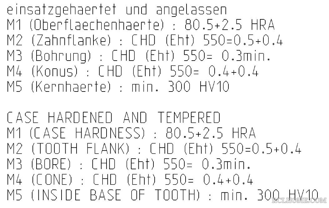

发表于 2013-9-16 14:56:28 | 显示全部楼层
aaron01 发表于 2013-9-16 14:47
就这个技术要求,如果我通氨,做碳氮共渗,怎么算?不符合图纸要求吗? ...
这个是齿轮类要求,轴类是CHD(Eht)=0.7+0.5.
渗碳,碳氮共渗工艺规范是通用的.设备选型选了什么,就是什么.国外还是真空炉做的,但他们的东西从来不告诉我们,只说不一样,没有什么参考性.我们的工艺给他们说是审核,实际上是让他们看看.参考参考!
我们发行的工艺又不要他们的签字,完全自定.
