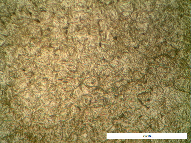

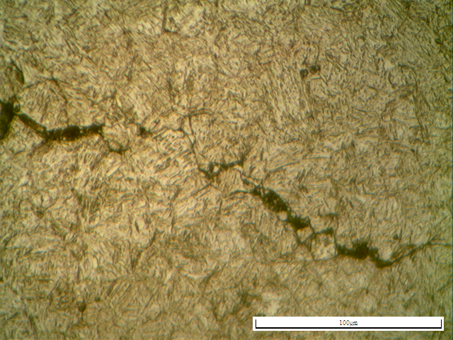

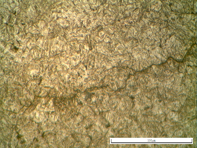

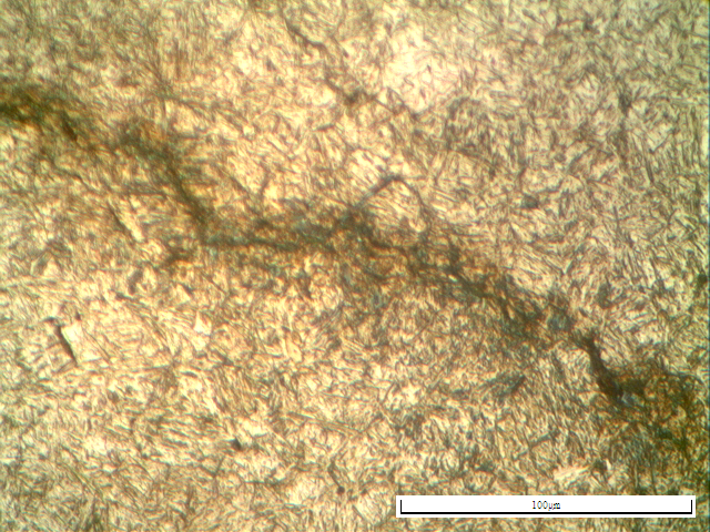

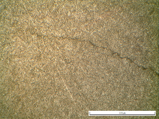

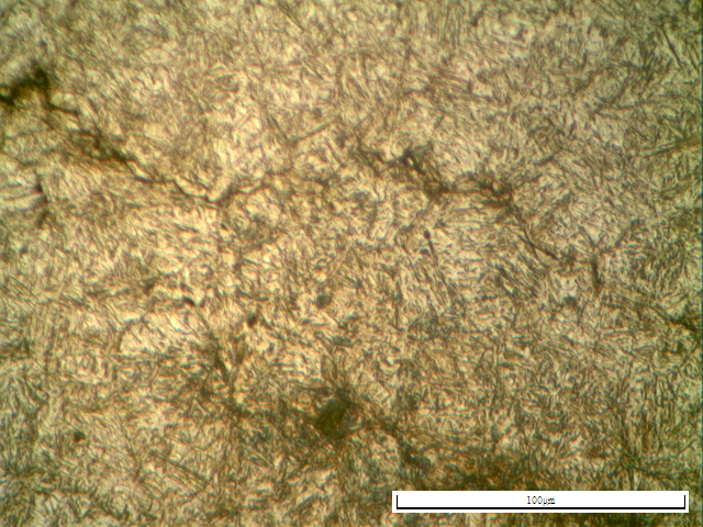

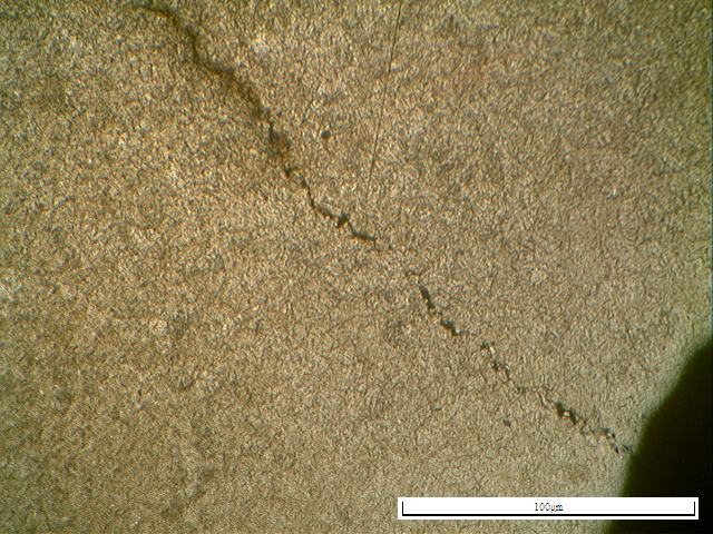

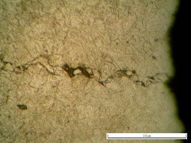

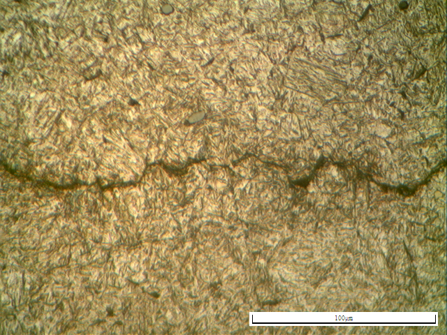

材料 45#  调质后中频淬火件,此裂纹件 调质后中频淬火中出现裂纹,未经回火
500X
500X
500X
500X
500X
500X
500X
500X
500X
500X
500X
500X
500X
500X
100X
100X
100X
100X
100X
100X

我劝你不要盯住裂纹,看看齿根情况如何,又没有新的发现

为什么说是调质后淬火前出现的裂纹?
