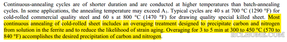

希望懂得人给我讲解下这个知识点!黄色部分大致翻译:大部分冷轧薄板的连续退火包括过时效处理(从铁素体中沉淀出碳和氮),减轻可能发生的时效应变!
过时效:加热300~450℃ 保温3~5min 完成所要求的碳氮沉淀!

班门弄斧一下:
冷轧过程塑变较大,位错增殖及缠结现象明显,C、N等溶质组元会与其发生弹性交互作用,若不进一步热处理,后期C、N将在位错附近偏聚析出(即应变时效,有些书籍认为是柯氏气团现象引起的,而我感觉用位错增殖理论解释更贴切),必然引起钢的塑韧性下降。如文中所采用300℃以上,缩短保温时间(3~5min)的处理工艺,旨在避免或抑制应变时效(对于钢而言,会在100℃以上或稍长的放置时间产生)。若有解释不当,请勿见笑!
看了一下你的帖子标题,又感觉你是在问过时效,呵呵。。。。稍带啰嗦一句。时效现象会随处理温度的提高,原子运动加速,时效过程提前,即温度越高,出现峰时效越早,但数值上小于低温时效所对应的。

残阳猜测,这里说的overaging,应该类似于国内说的人工时效。文里说的aging相当于自然时效。
整体意思,也就是用人工时效来控制将来自然失效可能引起的变形问题

1简介
过时效是指当时效温度超过正常时效温度,也就是达到峰值硬度时的温度及时间,此时,材料内部的析出相开始长大,间距变大,宏观表现为材料得强度降低,塑韧性有所提高。
2更多信息
铝合金的时效强化是新淬火态的过饱和固溶体中的铜原子首先要不断的地向固溶体某些晶面进行富集,从而形成许多的富铜区(G.P区),这些富铜区的形成,使固溶区的晶格发生严重畸变,从而使强度\硬度升高;随着时间的延长和温度的升高,铜原子继续偏聚,富铜区扩大,畸变范围增大,使强度和硬度进一步提高.若温度再升高或延长,开始形成第二相CuAl2并析出,晶格畸变减小,则时效强化显著减弱,合金逐渐软化,这种现象称为"过时效"
时效温度和时间的选择取决于对合金性能的要求、合金的特性、固溶体的过饱和程度以及铸造方法等。人工时效可分为三类 : 不完全人工时效 , 完全人工时效和过时效。不完全人工时效是采用比较低的时效温度或较短的保温时间 , 获得优良的综合力学性能 , 即获得比较高的强度 , 良好的塑性和韧性 , 但耐腐蚀性能可能比较低。完全人工时效是采用较高的时效温度和较长的保温时间 , 获得最大的硬度和最高的抗拉强度 , 但伸长率较低。 过时效是在更高的温度下进行 , 这时合金保持较高的强度 , 同时塑性有所提高 , 主要是为了得到好的抗应力腐蚀性能。为了得到稳定的组织和几何尺寸 , 时效应该在更高的温度下进行。过时效根据使用要求通常也分为稳定化处理和软化处理。百度来的,我觉得这个解释比较正确的!

有没有具体例子,比如什么样的材料,多少变形量,需要考虑时效应变?

这里谈及的时效行为应该主要是针对钢材,尤其是中碳钢(部分低碳钢)!
诱发这种塑韧性下降的现象,如我之间所提到的(遵循柯氏气团机制或位错增殖机制等)材料内部原子扩散移动,和铝合金时效中形成的GP区,及ε、θ等不太相同,个人观点是:前者为原子(团)对位错的钉扎作用,后者则是析出、沉淀第二相强化。
