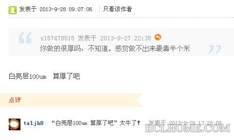

 楼主| 发表于 2013-10-23 09:42:33 | 显示全部楼层
iamspiderman 发表于 2013-10-23 09:28
如果你什么都不管,不管疏松,不管脆性,不管表面状态,理论上来说是可能的,本质就是氮原子的固体扩散吗? ...
        这里有个帖子http://www.rclhome.net/forum.php ... =3445&fromuid=8,其白亮层厚度就够猛了,没想到还有更猛的。
呵呵,合金钢容易做到这个厚度的,而且疏松还不太多,碳钢做到这个厚度容易但疏松多!  发表于 2013-10-23 10:10

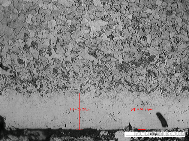

 楼主| 发表于 2013-10-23 10:55:05 | 显示全部楼层
孤鸿踏雪 发表于 2013-10-23 09:42
这里有个帖子http://www.rclhome.net/forum.php?mod=viewthread&tid=3445&fromuid=8,其白亮层厚 ...
         这里有一张餐巾纸老前辈所做的低碳钢低温碳氮共渗白亮层,也比较猛
iamspiderman + 10 很给力!

发表于 2013-10-23 14:04:55 | 显示全部楼层
孤鸿踏雪 发表于 2013-10-23 10:55
这里有一张餐巾纸老前辈所做的低碳钢低温碳氮共渗白亮层,也比较猛 ...
我记得我之前有做过45钢的也有50多um,但说实在的太厚了没什么功能上面的价值!呵呵!

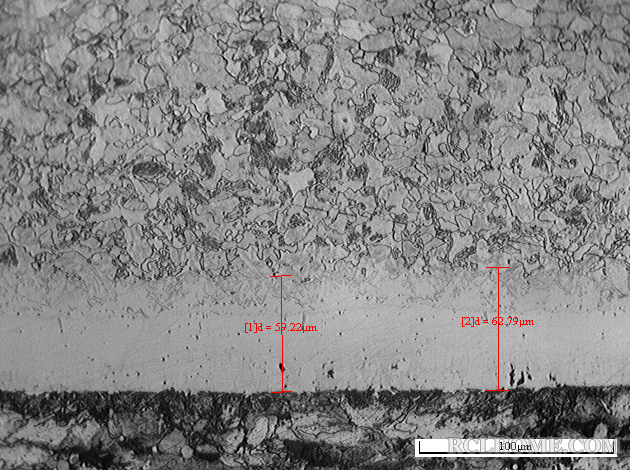

发表于 2013-10-26 23:07:34 | 显示全部楼层
wh870208 发表于 2013-10-26 22:37
您这个测量好像连中间层也(奥氏体层)给一起算成化合物层的总厚度了
低碳钢低温软氮化,应该没有奥氏体这个相吧?

 楼主| 发表于 2013-11-18 13:55:06 | 显示全部楼层
能否在图中标示出来你所讲的中间层?
