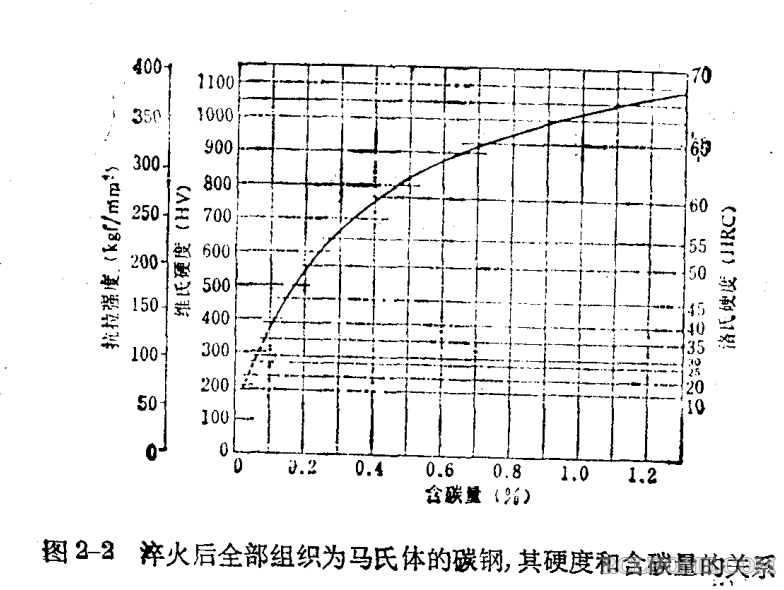

发表于 2013-10-24 10:08:45 | 显示全部楼层
吉祥如意 发表于 2013-10-24 09:57
你也可以说说自己的估计呀。
         看看这两个曲线图,也许会发现新的线索
发表于 2013-10-24 10:12:18 | 显示全部楼层
孤鸿踏雪 发表于 2013-10-24 10:08
看看这两个曲线图,也许会发现新的线索
照此图,是否可以认为,您的工件表面碳含量小于0.3%?
发表于 2013-10-24 11:19:54 | 显示全部楼层
        那是绝对不可能的
